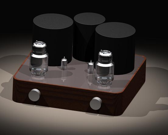

    w jaki sposób można dodać modele 3d do bibliotek tak aby później na płytce wyświetlały się ?
    Mam możliwość wymodelowania sobie każdego elementu i zapisania go w formacie .STEP co jak znalazłem w sieci jest niezbędne
    Dodam iż chcę dodać te 3D body do istniejących już bibliotek
    Modelowałem już w 3D np. lampy elektronowe przykład poniżej, model nie jest doskonały ale miał oddawać tylko rozmiary i kształt lampy
