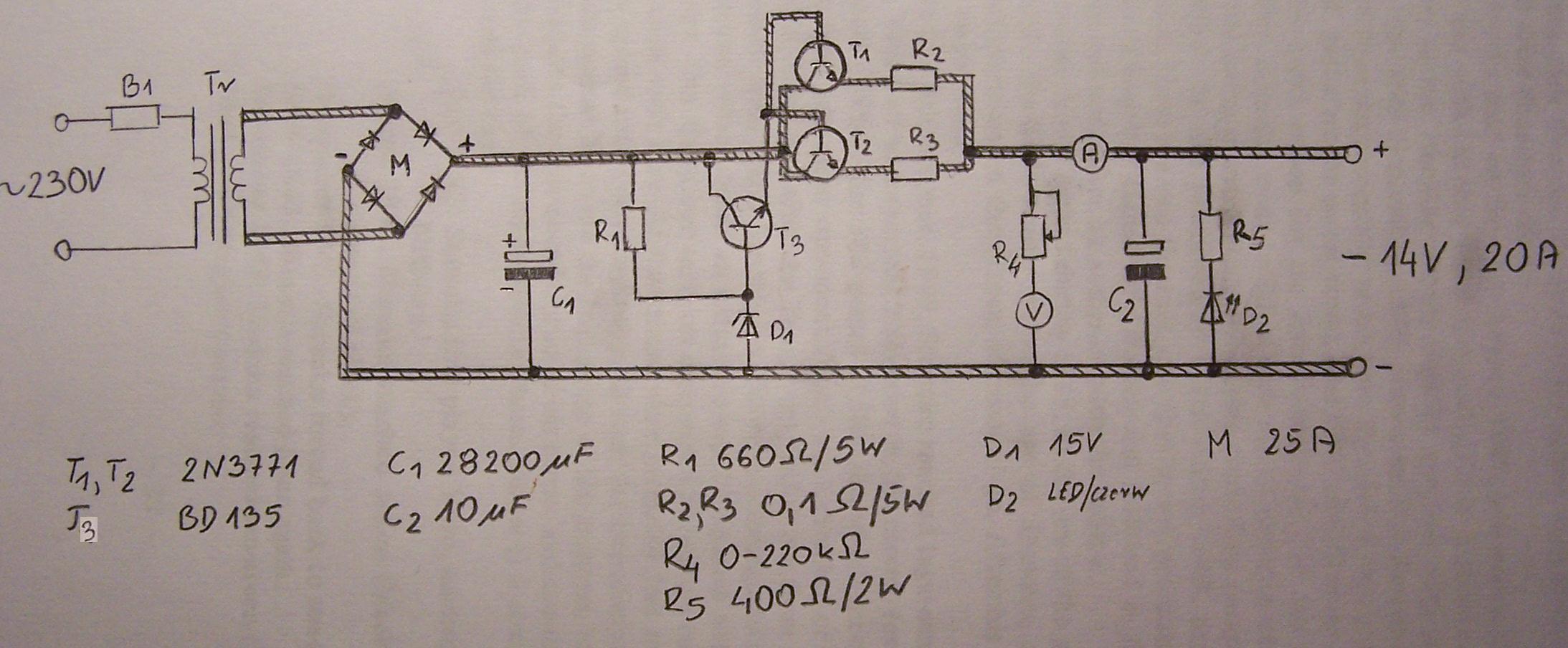

    Witam. Mam tu schemat archiwalny zasilacza o parametrach 14V i 20 A. Chciałbym go wykonać, lecz czuje, że jest on niedoskonały i pewnie ma sporo błędów. Może ktoś poświecić chwilkę na analizę jego? Czy taka prosta konstrukcja byłaby wystarczająca do zasilania radiostacji krótkofalarskiej?

    Na schemacie nie ma podane jaki ma byc T3 , natomiast jest podany T4 ktorego nie ma w ukladzie (T3=T4 ?). Poza tym te 5W na R2 i R3 moze byc za malo.

    Tak jest T3=T4, pomyłka moja. Zmieniłem już T3 to BD 135. Co do R2 i R3 to można pewnie coś ukręcić z drutu oporowego? A tak to by to działało :)? Mam przy okazji pytanko : czy tranzystory 2N3771 powinny być selekcjonowane, (nie znam się dokładnie ale chodzi tu pewnie o jednakowe wzmocnienie)?
