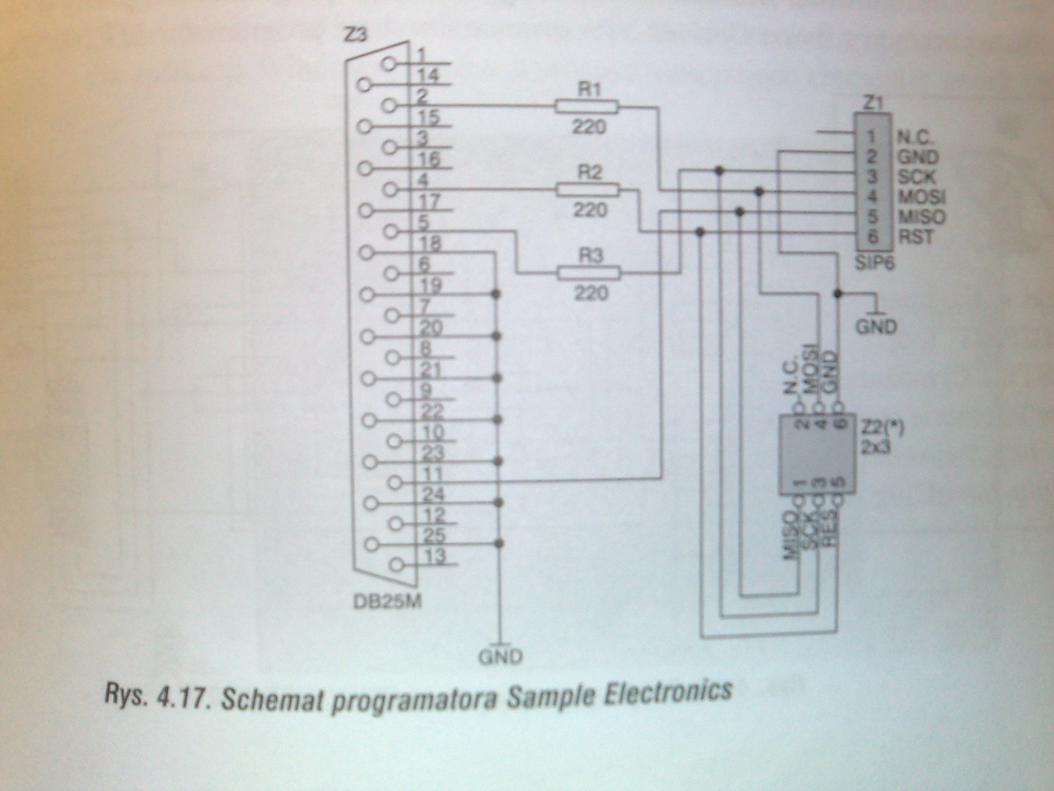

    Projektując układ elektroniczny zawsze umieszczam w nim złącze programowania, tak aby później łatwo zmienić soft w atmelku. Tak też zrobiłem w tym przypadku - projektując sterownik do pieca. Dodam że linie służące do programowania nie służą w projekcie do niczego innego a więc nie są do nich podpięte żadne elementy elektroniczne. Po zaprojektowaniu płytki i polutowaniu elementów zabrałem się za programowanie układu. Układ programował się bez problemu przez kilka razy i za n-tym razem wyskoczył komunikat o braku łączności. Od tej pory Atmega8 nie dawała znaku "życia". Wymieniłem ją na nową i znowu dwa programowania i po atmelku... Od tej pory programowałem Atmegi w innym projekcie który wcześniej wykonałem (było w nim identyczne połączenie programatora z Atmegą) i po zaprogramowaniu przenosiłem je do płytki sterownika. Jako że sterownik jest potrzebny i musi pracować niestety nie mogę pokazać połączeń na płytce ale zapewniam że gniazdo jest bezpośrednio połączone do właściwych linii atmegi o czym może świadczyć to że się kilka razy zaprogramował poprawnie. Programuje programatorem Sample Electronics.
    Sporo projektów już zrobiłem wszystko według takiego samego połączenia i z tym samym programatorem i wszystko było ok.
    Moje pytanie, dlaczego te atmegi tak się przepalały i to akurat w tym projekcie, czy można się przed tym jakoś zabezpieczyć?

    Pewnie, że można, przede wszystkim to zmień to coś co nazywasz programatorem "sample electronics" na jakiś nawet najprostszy programator, który jest buforowany - może być nawet STK200. A im szybciej przestaniesz opowiadać o tym, że sporo już na swoim "sample cosiu..." zrobiłeś i wszystko działało - więc on nie może być przyczyną, to tym szybciej zaczniesz mieć o wiele mniej problemów i procki nie będą padały jak muchy.

    I jest to właśnie spowodowane albo programatorem - albo niewłaściwym zasilaniem. Ja tu innego powodu nie widzę. Często powodem właśnie jest zasilanie układu z portu USB komputera, komputer nie jest uziemiony, do tego programator przez LPT, pętla masy, taki procek nie pożyje długo. I pokaż też jak wygląda twój programator, tzn czy jest to wersja z buforem czy z rezystorami czy może w ogóle na sztywno podłączasz?

    Programator zrobiłem według schematu.
    Padające Atmegi 8 przy programowaniu.
    Nie bronie tego programatora może on jest winny, jednak służy mi już od 4 lat i pierwszy raz spotkałem się z czymś takim. Dodam jeszcze że gdyby on był faktycznie winny to jakim cudem mógłbym programować nim Atmegi w innych projektach?

    Oki skonstruuje sobie wtedy jakiś programator, tylko jakbyś mógł doradzić jaki byłby najlepszym? Oczywiście w rozsądnej cenie. 200zł to już niewesoło jest tym bardziej że programuje hobbystycznie. Wspominałeś już o STK200. Czy jest on już wystarczająco zabezpieczony przed tego typu wypadkami-przepięciami? Czy lepiej zrobić coś lepszego? W przyszłości chciałbym pobawić się trochę większymi uP, np. Atmega128 i szkoda by było spalić go przez programator.

    raptor37 ---> tu masz przykład programatora na USB
    https://www.elektroda.pl/rtvforum/topic1333300.html
    a tu oryginalna stronka z wsadem i różnymi pomysłami rozwiązaniami tego samego programatora USBASP
    Natomiast zamiast bawić się w składanie STK200 może kup sobie na allegro - koszt to jedynie ok 15zł
    Jak chcesz to kup może na allegro jeszcze lepszy od USBASP o nazwie STK500v2 - koszt to ok 37 do 50zł
    więc o jakich ty 200zł piszesz
    Każdym z powyżej wymienionych będziesz mógł spokojnie programować całą rodzinę AVRków łącznie z ATmega128 - tylko nie licz że w przypadku zwykłego STK200 będzie się szybko programowało.
    Jak już to albo USBASP albo STK500v2
