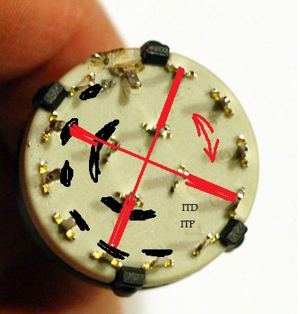

    Zakupiłem lampę zewnętrzną vivitar 283. Chcę do niej wykonać manualną regulację mocy błysku od full do powiedzmy 1/64. Pojawił się problem w podłaczeniem przełącznika obrotowego.
    Problem leży w sposobie zamocowania rezystorów oraz kabla czerwonego i czarnego biegnącego od lampy.
    Ja zrobiłem tak, że to zewnętrznych pinów dolutowałem jedne końce rezystorów, a drugie końce zlutowałem wszystkie razem.
    I potem czarny kabel dolutowałem do tych wspólnych końców, a czerwony do czterech środkowych pinów. I na początku niby wszystko działało, ale tylko do trzeciego stopnia, potem światło zamiast słabnąć dalej zaczęło powtarzać moc jakby było znowu od jedynki. Nie wiem jak to powinno być prawidłowo podłączone.
    Poniżej podaję link do powiększonego przełącznika.
    Zastosowany przełącznik obrotowy

    Z opisu i zdjęcia wynika że jest to przełącznik typu 4 sekcje, trzy pozycyje każda.
    Rysunek powinien co nieco wyjaśnić:
    Regulator mocy błysku lampy błyskowej

    No taki tez znalazłem w necie opis. Czyli powinienem mieć jedną sekcję żeby to działało w moim przypadku? Czy może być czterosekcyjny, ale coś źle podłączyłem?
  • #4 7792889
    Kolek
    Poziom 25  
    Nie wiem jak z możliwością ingerencji w jego wnętrze, ale jak by udało Ci się usunąć trzy ślizgacze, zostawić jeden (patrz rysunek dodany do poprzedniego postu ) i następnie zewrzeć już na zewnątrz cztery środkowe wyprowadzenia to miałbyś to czego potrzebujesz. Jak nie to pozostaje kupno nowego z jedną sekcją o x pozycjach.
