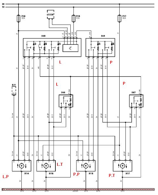

    pipciok1
    dzieki a mogl bys mi powiedziec gdzie znajde ten sterownik od szyb bo juz go szukalem i jakos mi to nie poszlo,z gory dziekuje:)
  • #19 7822067
    pipciok1
    trochę nie widoczny ten schemat,jak wiedzcie dokładnie gdzie znajduję się ten sterownik to piszcie,dzięki
  • #20 7822160
    milejow
    Lewy panel z przyciskami do sterowania szyb to jednocześnie sterownik
    Opel vectra b-nie działają prawidłowo szyby elektryczne Opel vectra b-nie działają prawidłowo szyby elektryczne
  • #21 7822430
    Marcin B^77
    Kolego przecież w temacie który podałem jest napisane gdzie się zanajduje sterownik.Wystarczyło przeczytać.

    pipciok1
    wiec tak koledzy zmostkowalem dwa kable na lewym panelu sterowania do szyb i momentami "zaczely swiecic mocniej diody" i udalo mi sie zaprogramowac tylna prawa szybe, wiec tylnie szyby sa juz ok ale z przednimi nic mi sie nie udało zrobic:(,czy jest jeszcze jakis inny sterownik do szyb oprocz tego co jest w lewym panelu od przycisków???????)tylko nie piszcie mi nic o schematach bo rozumiem z nich tyle ze szok:)
  • #24 7849765
    milejow
    Jak by był to widać by go było na schemacie
  • #25 7849870
