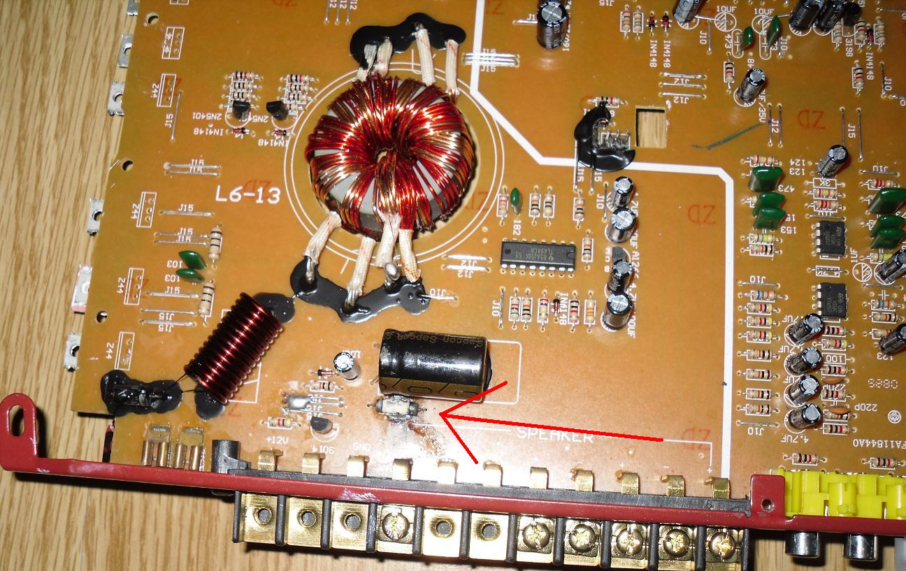

    Witam. Mam wzmacniacz Peiying PY-2000 z uszkodzonym tajemniczym elementem widocznym na zdjęciu, można prosić o podpowiedzenie co to jest? Zarówno częśc jak i płyta pod spodem zostały zwęglone. Wygląda mi to na opornik, ale na płycie zachowała się literka "D" badając miernikiem w dwie strony uzyskałem oporność 0,5kOHM. Dużego problemu ze sprawdzeniem tego nie będzie, wystarczy odkręcić pokrywę wzmacniacza :)

    Wiem że post zasługuje na złotą łopatę, ale może ktoś jeszcze będzie potrzebował.
    Opis pod rezystorem 2W/10, rezystancja okopconego wylutowanego rezystora na mierniku 29,1 Ω, wlutowałem 33Ω 5W cementowy i działa.
