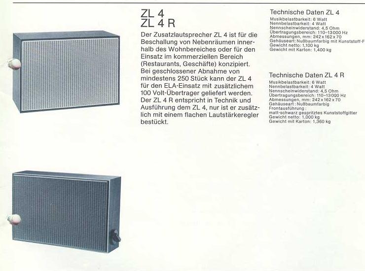

    Witam chciałbym podłączyć głośnik radiowęzłowy (dane poniżej) pod ,,domowy'' wzmacniacz unitry 8 ohm wyjście. Czy to możliwe? Podłączm taki głośnik gdyż zależy mi na potencjometrze na głośniku.

    Na tabliczce zaznaczono ,że można podłączyć do wzmacniacza o wyjściu 4-8Ω.Możesz spokojnie podłączyć ,tylko uważaj na moc(głośnik ma tylko 4 W)

    Głośnik jest przystosowany do podłączenia do linii czy transformator w środku ma jakieś znaczenie?

    Tak ma znaczenie. Jeżeli puścisz sygnał przez transformator, to nie bardzo ci zagra. Wzmacniacz będzie widział obciążenie rzędu kilku kilo ohmów. Wzmacniacz daje napięcie wyjściowe ok 25V, a ten głośnik gra pełną mocą jak dostanie np 100V. Zagra baardzo cicho.
    Pomiń transformator przy podłączaniu głośnika - odłącz go. i pamiętaj to tylko 4W

    Dane techniczne:
    Podłączenie głośnika radiowęzłowego pod wzmacniacz

    Z tym, że należy pamiętać że jak odłączysz transformator, to i potencjometr na nic się nie zda, niestety. Czemu ci tak na tym zależy? przecież masz potencjometr we wzmacniaczu? no i ogólnie to bardzo stara konstrukcja głośników radiowęzłowych - gra tylko środkiem, zero basu i mało wysokich tonów.
