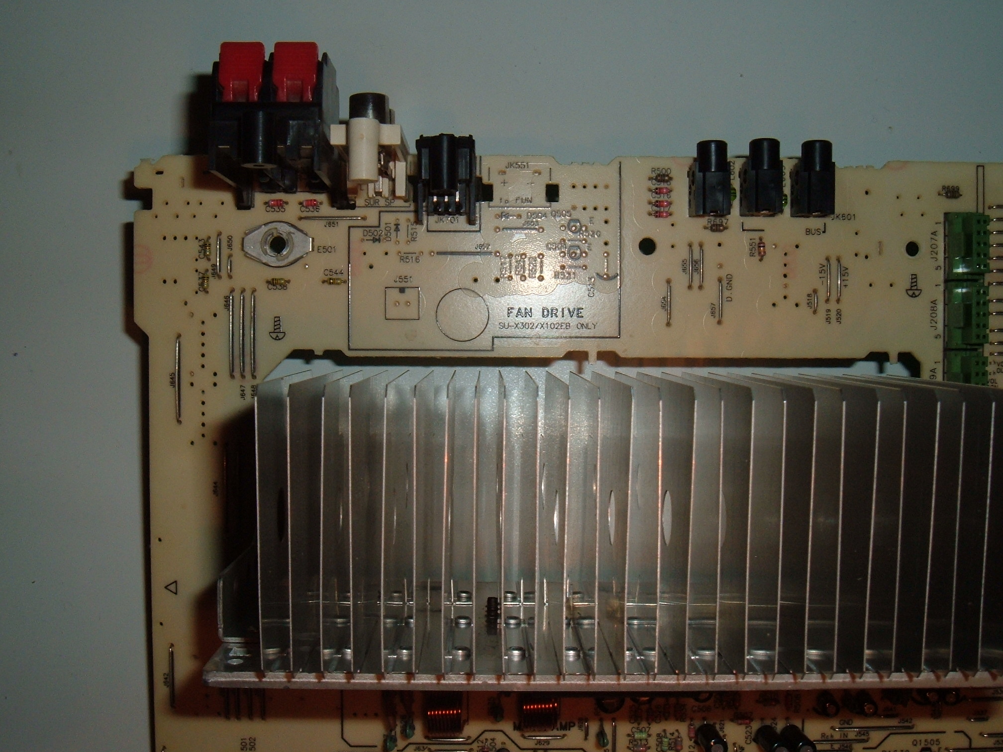

    Posiadam wzmacniacz Technics SU-X102. Problem jest w tym, że pracuje on często w bardzo trudnych warunkach, tzn. impedancja kolumn jest na skraju zakresu wzmacniacza (8 omów), z góry przykryty jest innymi urządzeniami, a w pomieszczeniu panuje dosyć wysoka temperatura. Przy rozkręceniu na 80% mocy, grzeje się bardzo mocno. Jego brat, Technics SU-X320 wyposażony został już w wentylator, mój niestety go nie posiada. Po rozkręceniu, zauważyłem, że za radiatorem na płytce, jest napis "Fan drive" oraz puste miejsca na elementy elektroniczne. W serwisówce podane są wartości i rodzaj elementów jakie tam powinny być umieszczone. I teraz mam pytanie... czy mogę bez obaw dolutować brakujące elementy i podłączyć wentylator?

    Nie pytałem jak, ale czy można? To, że są wolne miejsca na elementy, nie zawsze chyba oznacza, że można je tam bez obawy wlutować?
    A jeżeli bym się zdecydował, to miejsca na brakujące elementy znajdują się tylko w obszarze zaznaczonym na płytce jako "Fan drive", czy mogę się spodziewać wlutowywania elementów na drugim końcu płyty głównej, bo tam też będzie czegoś brakowało?

    Chyba lepszym rozwiązaniem będzie wstawienie prostego układu regulacji prędkości wentylatora w zależności od temperatury radiatora, coś na wzór tych z komputerów. Technics o ile się nie mylę ma regulację dynamiczną, tzn zależną od poziomu głośności.
    Dokładnie o to mi chodziło kiedy wspominałem o problemach niedoświadczonych serwisantów. Jeżeli jednak Miles! ma schemat, to nie widzę problemów, by zmontował kompletny układ. Podejrzewam jednak, że zdziwi się ceną wentylatora zastosowanego w Technicsach i szybko zweryfikuje swój pomysł.

    A nie można zastosować tutaj zamiennika, na przykład zwykły wentylator komputerowy, na 12V ?
