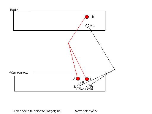

    Mam jakąś tubę (taką o: http://www.allegro.pl/show_item.php?item=29017514 ) i wzmacniacz Jet Sound JS6095 (czy coś takiego - jest na nim napisane Hardcore 2x400 W i ładnie wygląda) i teraz nie wiem jak to podłączyć. Wzmacniacz ma 4 x wejście chincz (low input) i kostkę (hi input) oraz zasilanie, do tego wyjście na 4 głośniki i inne przełączniki typu X-Over czy Mode (2 CH - 3 CH - 4 CH). Radio mam Kenwood do którego są podłączone (nie przezemnie bo były już jak auto kupiłem) głośniki (z przodu 2 zwykłe + gwizdki; a z tyłu 2 zwykłe w drzwiach + na półce jakieś Alphardy 160 W mają ładne niebieski membrany bez tego sreberka na środku). Na radiu są jeszcze wyjścia chincz (wolne) i do nich chcem podłączyć ten wzmacniacz. Myślałem żeby dać rozgałęzienie z jednego chincza w radiu na dwa we wzmacniaczu ale nie wiem czy to będzie chodziło (myślę że powinno) i wtedy te alphardy z półki podłączyć do wzmacniacza + podłączyć do wzmacniacza tubę. Jak wtedy poustawiać wzmacniacz. Myslałem że dam na mode 3 CH a X-Over poustawiam tak żeby te alphardy dostawały całe pasmo a tuba tylko niskie (basowe)8 zakresy. Podpowiedzcie jak to popodłanczać bo ja się w tym gubię. I jeszcze jedno: do REMOTE we wzmacniaczy podłanczam sterowanie anteną (daje 11 V jak radio jest włączone) a wzmacniacz nie działa ale jak zrobię mostek z +12V na REMOTE to chodzi. Chciałbym aby wzmacniacz działał tylko wtedy jak radio się włącza ale nie wiem skąd sterowanie wziąść (z radia wychodzą następujący kabelki: czarny - zasialanie, czerwony - nie wiem co to, zółty - chyba masa, niebieski - ten co 11 V daje). Może ten czerwony daje coś ale nie mogę znaleźć jego końcówki.
    Wiem że dla niektórych te pytania są dziwne i głupie ale dla mnie to ważna sprawa.
    Z góry dziękuję za pomoc.
    Załączam schemat :) jak chcem rozdzielić te chincze.

    Cześć ! :)
    Z kabelkami i
    X-over'em - dobrze kombinujesz !
    Co do połączenia wejść wzmacniacza zdaje się, że
    REMOTEto powinien to być ŻÓŁTY kabelek z radia (ten sam, który służy np. do sterowania automatyczną anteną teleskopową) jeśli jednak nie, to poszukaj kabelka, na którym przy wyłączonym zasilaniu radia brak napięcia (~ +10-12V) a po włączeniu POWER'u napięcie się pojawia.
    Jeżeli nadal nic-użyj jakiegoś wolnego klawisza na desce rozdzielczej !

    Błażej
    Z chinchami dobrze. Głośniki na półce podlącz do osobnych kanałó, natomias subwoofer zrób w mostku (jeśli ten wzmacniacz tak może to powinno być to oznaczone na wyjściach). Głośniki puśc w hi-pasie. Po co męczyć je dodatkowym basem, skoro jest subwoofer (można je wtedy mocniej odkręcić). masz problem ze sterowaniem wzmacniacza. powiniem reagować na wychodzące z radia napięcie, które pojawia się po włączeniu radia. Jeśli nie, a działa po podaniu 12 v to zastosuj mały przekaźnik (tam płynie poniżej 100 mA). Napięcie z radia na pewno da radę taki przekaźnik wysterować: masa przekaźnika do masy, sterowanie do radia, Wejście przek. +12 (może być ze wzmaka), wyjście przek. do remote wzmacniacza.
