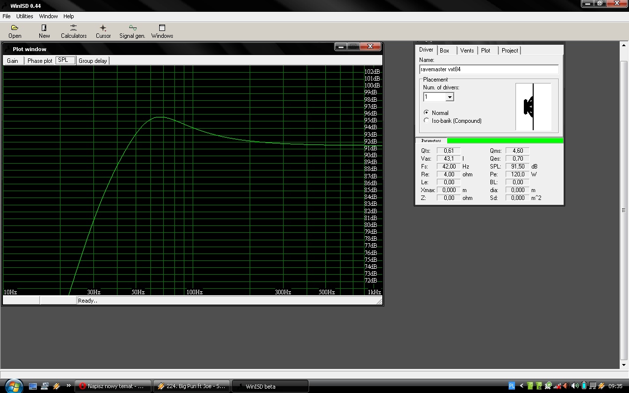

    Witam, posiadam głośnik Ravemaster VXT84, chciałbym zrobić z niego subwoofer, lecz zastanawiam się nad obudową czy zamknięta lub Bass-reflex, dane techniczne tego głośnika:
    Nom. Impedanz 4
    Re (Ohm) 3.50
    Fs (Hz) 42.00
    Qms 4.60
    Qes 0.70
    Qts 0.61
    VAS (l) 43.00
    SD (qcm) 217.00
    Mms (g) 21.70
    BxL (Tm) 5.30
    SPL (dB) 1W/1M 91.50
    Frequenzbereich (Hz) -
    linearer Xmax (mm) +/- 3.00
    Induktion Le (mH) 0.45
    RMS (Watt) 120
    max. (Watt) 350

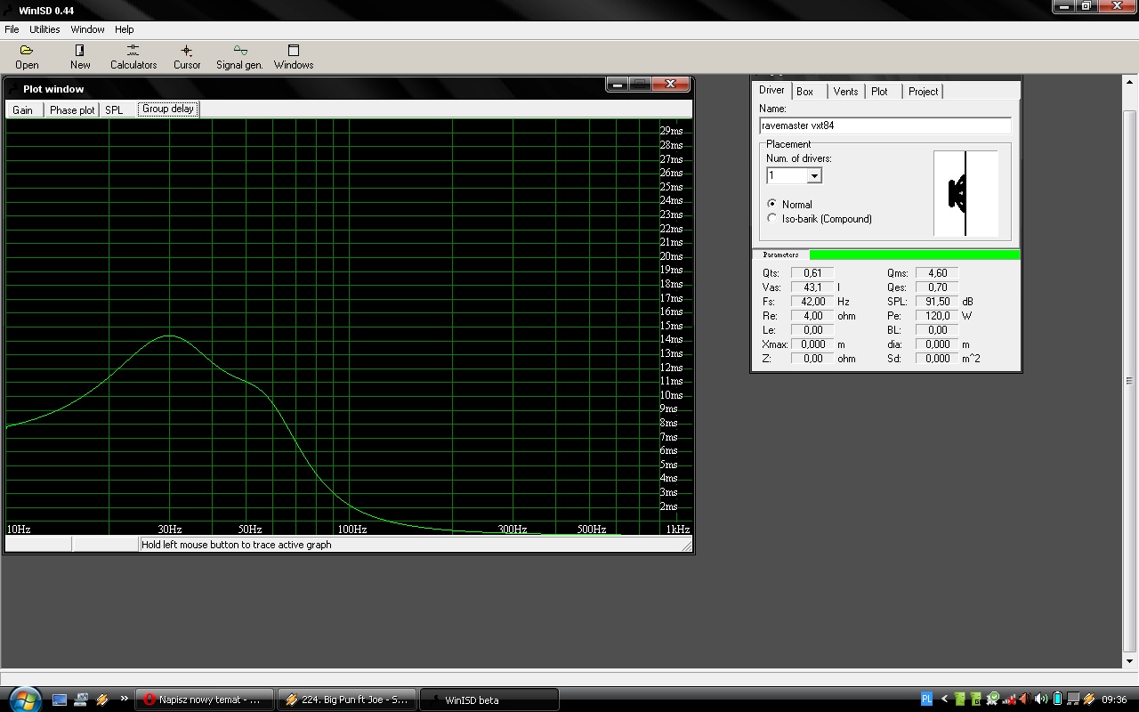

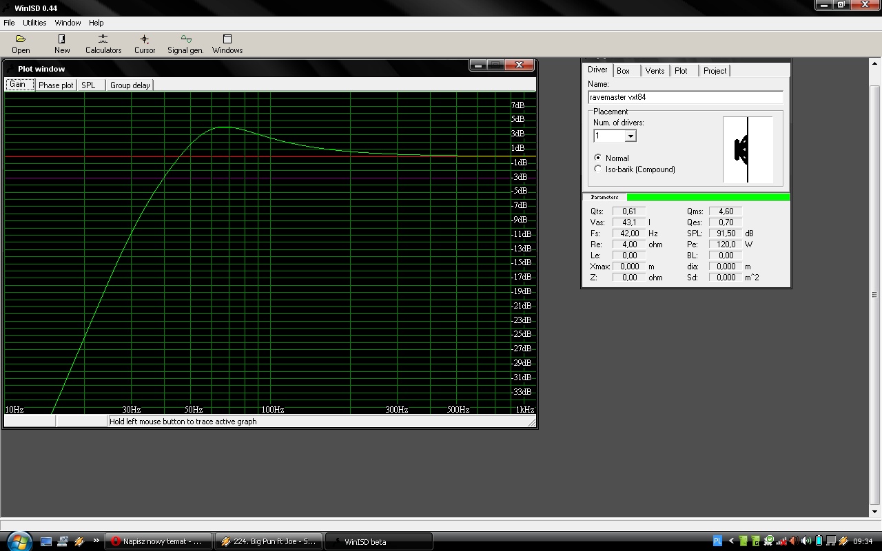

    Robiłem symulacje w WinISD i oto co uzyskałem:
    Program wybrał mi obudowę BR
    Dobór skrzyni do Ravemaster VXT84 Dobór skrzyni do Ravemaster VXT84 Dobór skrzyni do Ravemaster VXT84 Dobór skrzyni do Ravemaster VXT84 Dobór skrzyni do Ravemaster VXT84
    Co pozmieniać tak żeby ładnie i przyjemnie grał ten subwoofer w bagażniku?
    Miałem ten głośnik w obudowie zamkniętej i jak na moje oko nie oddawał nawet połowy mocy ponieważ Tonsil GDN 20/40 grał podobnie na wzmacniaczu Blaupunkt
    GTA 275 zmostkowany na rzekome 1X210w.
    Z góry dzięki za odpowiedzi,
