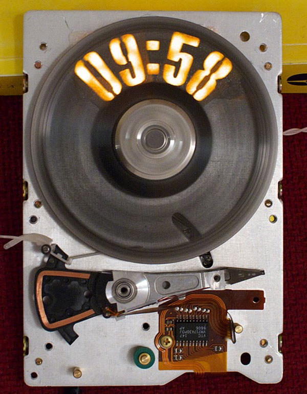

    Viacheslav Slavinsky Svofski przedstawił na swojej stronie najciekawszy zegarek wykonany z dysku twardego jaki ostatnio widziałem. Swoje urządzenie nazwał Strobeshnik , jest to przerobiony dysk twardy, w talerzu którego zostały wycięte otwory odpowiadające poszczególnym cyfrom. Pod talerzem znajdują się diody LED sterowane specjalnym sterownikiem. Początkowo diody nie mają żadnego sensu, ale jak dysk nabiera prędkości zaczyna pojawiać się obraz, a gdy dysk osiągnie pełna prędkość pojawia się bardzo ciekawy zegarek, który jest widoczny dzięki efektowi stroboskopowemu. Choć jako zegarek może być nieco zbyt głośne, modyfikacja jest bardzo ciekawa, a smaczku dodaje fakt, że talerz obraca się w kierunku przeciwnym do ruchu wskazówek zegara.
    Strobeshnik zegarek stroboskopowy LED z dysku twardego
    Pełny opis konstrukcji na stronie Sfovski'ego.

    a jak wygląda sterowanie tego silnika??
    Czy to jest silnik 3-fazowy, bo ze schematu wynika, że wystarczy podawać na kolejne uzwojenia napięcie.
    Z góry dzięki za odpowiedź, bo mam parę dysków twardych, z których z chęcią bym wymontował i wykorzystał takie silniki

    Silniki napędzające talerze w dyskach twardych, to bezszczotkowe silniki 3-fazowe, często mylone z silnikami krokowymi.

    W takim razie zapraszam wszystkich do rozpędzania swoich silników krokowych do prędkości 7200 obrotów na minutę i życzę powodzenia.
    A dla tych, którzy cenią sobie prawdę linkuję kartę katalogową sterownika "3- fazowego bezszczotkowego silnika prądu stałego" stosowanego w HDD: http://www.st.com/stonline/books/pdf/docs/7209.pdf
  • #13 7807736
    Adadat
    Silnik dysku twardego, podobnie jak napędów dysków optycznych to bezszczotkowy silnik prądu stałego (stąd skrót BLDC). Silnik ten zachowuje parametry podobne do klasycznego szczotkowego silnika. Również jego budowa jest analogiczna do silnika szczotkowego, z tym że posiada trójfazowe uzwojenie na stojanie a nie na wirniku jak w silniku z komutatorem mechanicznym. Istotnym elementem jego działania i jego główną zaletą jest komutator elektroniczny a nie mechaniczny jak w klasycznym silniku prądu stałego. Fakt braku mechanicznego komutatora znacznie wydłuża jego żywotność i poprawia parametry przełączania pomiędzy uzwojeniami. W klasycznym silniku DC komutator umieszczony wraz z uzwojeniami na wirniku przełącza obwody prądowe od kąta położenia wirnika. W silniku BLDC tę funkcję pełni mostek tranzystorowy sekwencyjnie sterowany również od położenia kątowego wirnika silnika (choć niedokładnie). Istnieją dwa wykonania tego typu silników: bez dodatkowych czujników i z montowanymi czujnikami położenia wirnika. W pierwszym przypadku układ sterujący identyfikuje położenie wirnika na podstawie napięć indukowanych w niezasilanych uzwojeniach od wirującego pola magnetycznego. W drugim przypadku najczęstszym rozwiązaniem są dodatkowo montowane czujniki Halla (rzadziej elementy optyczne) dające informację o aktualnym położeniu wirnika od "sumarycznego" pola generowanego przez wirnik i uzwojenia stojana. Komutacja zależna od "sumarycznego" pola a nie od położenia wirnika jest również zaletą tego rozwiązania w stosunku do klasycznego silnika DC.
    Opis i badanie silnika BLDC: http://www.cnc.info.pl//files/badanie_blcd_138.pdf
    Animacja: http://www.rc-wheels.info/dane-b/dane/brushless/index.html
    Dodam że istnieje możliwość takiego sterowania tym silnikiem, że będzie on pracował jak silnik synchroniczny ( bo o to tutaj chyba się rozchodzi ) :D
