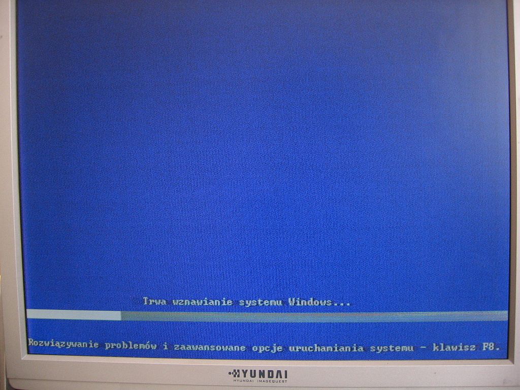

    Witam, mam problem z monitorem Hyundai L70N. Mianowicie po dłuższym czasie gdy jest wyłączony to jak go włączę to niepoprawnie wyświetla obraz jak na załączonych obrazkach:
    Hyundai L70N problem z kolorem czarnym i innymi Hyundai L70N problem z kolorem czarnym i innymi
    Po paru minutach czasem po lekkim uderzeniu w tył obudowy, czasem sam z siebie obraz wraca do normy. Spodziewam się zimnych lutów tylko nie wiem w którym miejscu, może ktoś z was spotkał się z takim przypadkiem? Jak to naprawić, gdzie te luty mogą się znajdować?

    Jakant
    Poziom 35  
    Musisz go rozebrać i delikatnie opukiwać elementy wewnątrz. Tym sposobem dojdziesz do najbardziej wrażliwego miejsca.
    #3 7797236
    Bąk Andrzej
    Sprawdź styki i połączenie złącza LVDS łączącego elektronikę z matrycą. Pozdrawiam.
  • #4 7821918
    oggy17
    Ok, rozkręciłem, sprawdziłem luty łącza, były OK, więc wypiąłem i przeczyściłem wtyki i działa Ok.
