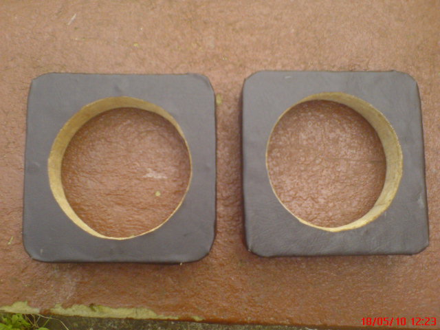

    Kolego eltroll musiałem specjalnie się zalogować żeby Ci pomóc. :D Ja coś takiego zrobiłem sobie ale jeszcze nie zamontowałem bo nie mam jeszcze głośników. Golf II - dystanse w drzwi pod glośniki 130mm Golf II - dystanse w drzwi pod glośniki 130mm
    Tak to mi wyszło, to ma wejść w miejsca kieszeni tylko trzeba tak to przykręcić do tapicerki żeby nie wystawało ani nie schowało się. Na pewno bedzie lepiej to sie zachowywało niż te maskownice z allegro plastikowe.

    Ja też to przerabiałem i trzeba te panele przykręcić bezpośrednio do blachy bo jak są do tapicerki to basu z wooferów jest dosyć mało.

    Od projektu ruszyłem do wykonania. Niestety nie udało mi się jeszcze ukończyć, ale postaram się w niedługim czasie i kolejne fotki zamieszczę na forum.
    To narazie efekt mojej pracy:
