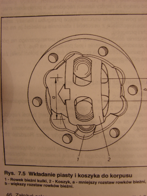

    Witam .Niedawno temu rozebrałem przegub wewnętrzny w celu wymiany osłony,jednak nie zobaczyłem jak umiejscowiona jest piasta i koszyk przegubu :x .Piasta i koszyk mają frez po jednej stronie ,i tu moje pytanie w którą strone pawinny być skierowane te frezy.Wrzucam foty
    Link
    Link
    Link
    Jeśli ktoś się orientuje proszę o pomoc.

    Posmaruj kulki przed włożeniem, bo na sucho koszyk ciężko obrócić, dodatkowo kulki wypadają bez smaru.

    Dzisiaj musiałem wyjąć półoś z audi a4 b5 i wypadły mi kulki z wewnętrznego przegubu. Próbuję już parę godzin włożyć kulki, ale bez skutku. Czy jest jakiś sposób aby tego dokonać. Kulki władam po przekątnej, ale udaje mi się włożyć tylko 4 sztuki na pozostałe nie mam sposobu. Proszę o pomoc pozdrawiam scq

    Z przegubem jest jak z łożyskiem: jak już ze sobą elementy się dopracowały to każda zmiana spowoduje uszkodzenie całości. Do rzeczy. Da się rozebrać i złożyć przegub , żeby było ok, ale jest jeden myk. Przed rozłożeniem trzeba wszytko oznaczyć i włożyć w to samo miejsce. W przegubie zgrać się muszą cztery elementy.
    Jak tego nie zrobisz to potrafi taki przegub się zablokować i połamać karter skrzyni biegów. A tu już robią sie wydatki większe niż nowy przegub... nawet ten LOBRO.
    Morał z tego taki, że ... zreszta zrobisz jak uważasz, ale wyżej Ci podpowiedziano.

    Na sucho to go na pewno nie poskładasz, trzeba posmarować i zdejmij go z półośki.

    Dziękuję Ci za natchnienie po zdjęciu z osi wszystko się udało.
