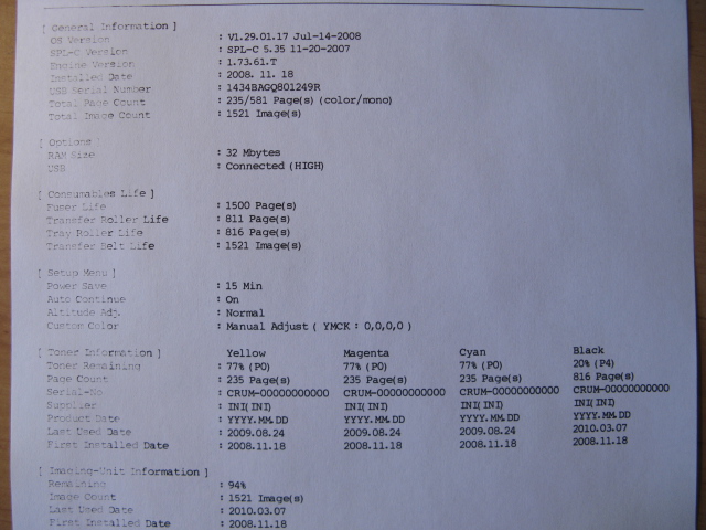

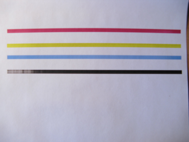

    Mam jeszcze oryginalne nowe tonery rozruchowe, ilość jak na wskaźniku. Jest przejaśnienie po lewej stronie wydruku, czy to już toner do wymiany czy może coś innego? Raz zaciął mi się papier na rolce i wyciągałem go siłą ale to chyba nie ma znaczenia, nic nie urwałem ani nie ułamałem. Poniżej też kolory osobno, skoro kolory są ok a tylko czarny coś utyka to chyba tylko toner/kaseta do wymiany. ALe wolę się upewnić i posłuchać fachowych rad.
    Toner do wymiany? Samsung CLP-315
    Pzdr.
    Co jeszcze zauważyłem, od jakiegoś czasu drukarka popiskuje gdy czymś kręci. Dość głośne i irytujące. Pewnie coś ociera.
    Pzdr.

    Kartridż w najbliższym czasie do wymiany ale wyciągnij go potrząśnij żeby toner równo sie rozłożył, przetrzyj wałek i pare stron powinna jeszcze wydrukować.

    U mnie też piszczało i okazało się że piszczał bęben . Trzeba go wyczyścić i przestanie .

    Wyciągnij czarny wkład i sprawdź czy toner na wałku jest rozłożony równomiernie. Jeżeli nie to wkład do regeneracji lub wymiany.
