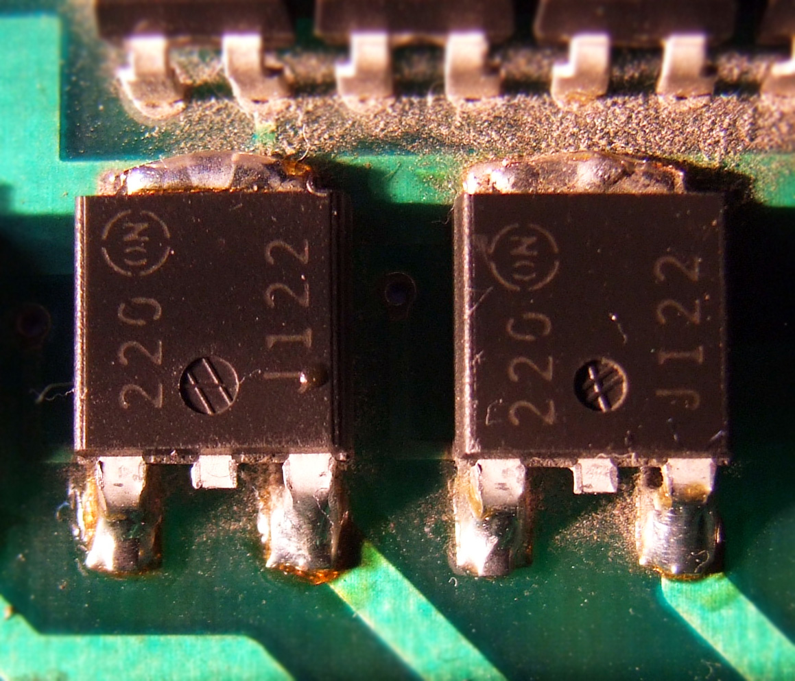

#1 7797004 07 Mar 2010 17:03 krystoferek krystoferek Poziom 14 #1 7797004 07 Mar 2010 17:03 Co to za element?
#2 7797278 07 Mar 2010 17:54 beatom beatom Poziom 37 Pomocny post? (0) #2 7797278 07 Mar 2010 17:54 Szukaj na tej stronie: http://www.onsemi.com/PowerSolutions/products.do
#3 7797408 07 Mar 2010 18:17 krystoferek krystoferek Poziom 14 Autor tematu Pomocny post? (0) #3 7797408 07 Mar 2010 18:17 Nic takiego nie mogę tam wyszukac
#4 7797788 07 Mar 2010 19:24 beatom beatom Poziom 37 Pomocny post? (0) #4 7797788 07 Mar 2010 19:24 Co to za urzadzenie i jakie sa oznaczenia na plytce?
#5 7805046 09 Mar 2010 13:56 krystoferek krystoferek Poziom 14 Autor tematu Pomocny post? (0) #5 7805046 09 Mar 2010 13:56 Płytka to sterownik pakowarki na folie termokurczliwą Nie ma tam żadnych oznaczeń Dodano po 4 [minuty]: Śledząc sposób połączeń na płytce podejrzewam że jest to tranzystor Tylko jakie są jego parametry?
#6 9148974 14 Lut 2011 05:20 Krzysztof Kamienski Krzysztof Kamienski Poziom 43 Pomocny post? (0) #6 9148974 14 Lut 2011 05:20 A kawalek schematu jest ? Bo moga to rownie dobrze byc MOSFETy jak i triaki lub tyrystory w wersji oczywiscie SMD. Zobacz, jak to polaczone, do czego, te elementy, to pomyslimy. Promuję tematy: 20.09.2017 Traktorek jednoosiowy jako naped przyczepy podlodziowej 08.09.2017 Insekty niszczą laminat szkło - epoksydowy. 15.11.2015 Dźwig Osobowy o nośności 250kg lub trzech osób
#7 9149066 14 Lut 2011 07:40 Marko121 Marko121 Poziom 17 Pomocny post? (0) #7 9149066 14 Lut 2011 07:40 Witam Moim zdaniem jest to MJD122 http://www.alldatasheet.net/datasheet-pdf/pdf/12399/ONSEMI/MJD122.html Pozdrawiam Promuję tematy: 16.10.2024 Generator wodoru molekularnego
