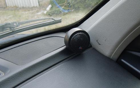

    Witam. Mam zamiar wymienić głośniki (opel vectra b sedan 96r.) z fabrycznych na MDS FANATIC FC6 na przód i FC5 na tył. Posiadam już odpowiednie dystanse itd, tylko nie bardzo mam pomysł gdzie zamocować tweetery. Fabryczne miejsca są za małe a nie chce się bawić z zabudową słupków. Możecie coś doradzić? Z przodu przy lusterkach tez odpada bo regulacja jest tylko manualna. Proszę o jakieś wskazówki:idea:

    Nie masz przypadkiem w zestawie takiej plastikowej obudowy w której można by przymocować tweeter do deski z przodu? Coś jak na zdjęciu niżej.

    DR_DICK
    Jest zestawie coś takiego więc spróbuje tak zamocować
    Dzięki wielkie za podsunięcie pomysłu:)Pozdrawiam

    Staraj sie zamontowac tweetery mozl;iwie najwyzej , ja np. mam zrobione tweetery w trojkatach lusterek a fotel max na doł ustawiony i i tak scena jest zdecydowanie za nisko , znaczaca poprawa natepuje jak tweeter jest tak 10-15cm nad kokpitem ;) Tez mam vectre zeby nie bylo
