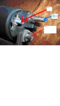

    udało mi się uruchomic rozrusznik na ostro przewodami z akumulatora:), tylko trzeba gdzie indziej przyłożyć plus, mianowicie do przewodu rozrusznika i automatu,jak myślicie dlaczego tak jest??
    przedstawiam zdjęcie poniżej:

  • #8 7802427
    tzok
    Moderator Samochody
    Myślimy, że jest ok... zobacz w końcu czy automat działa. On ma jeszcze jedną końcówkę po podaniu na którą "+" zasprzęgli bendiks i połączy obydwa zaciski prądowe ze sobą.
    Najpierw podłącz "-" tam gdzie podłączałeś i "+" na styk po przeciwległej stronie automatu i słuchaj czy "cyknie".
  • #9 7803105
    Treville
    podłączałem tak jak mówisz, słychać ciche cyknięcie w automacie ale rozrusznik się nie uruchamia.Działa tylko wtedy jak + dam do przewodu rozrusznika z automatem.Jutro raczej oddaje go do warsztatu:)
