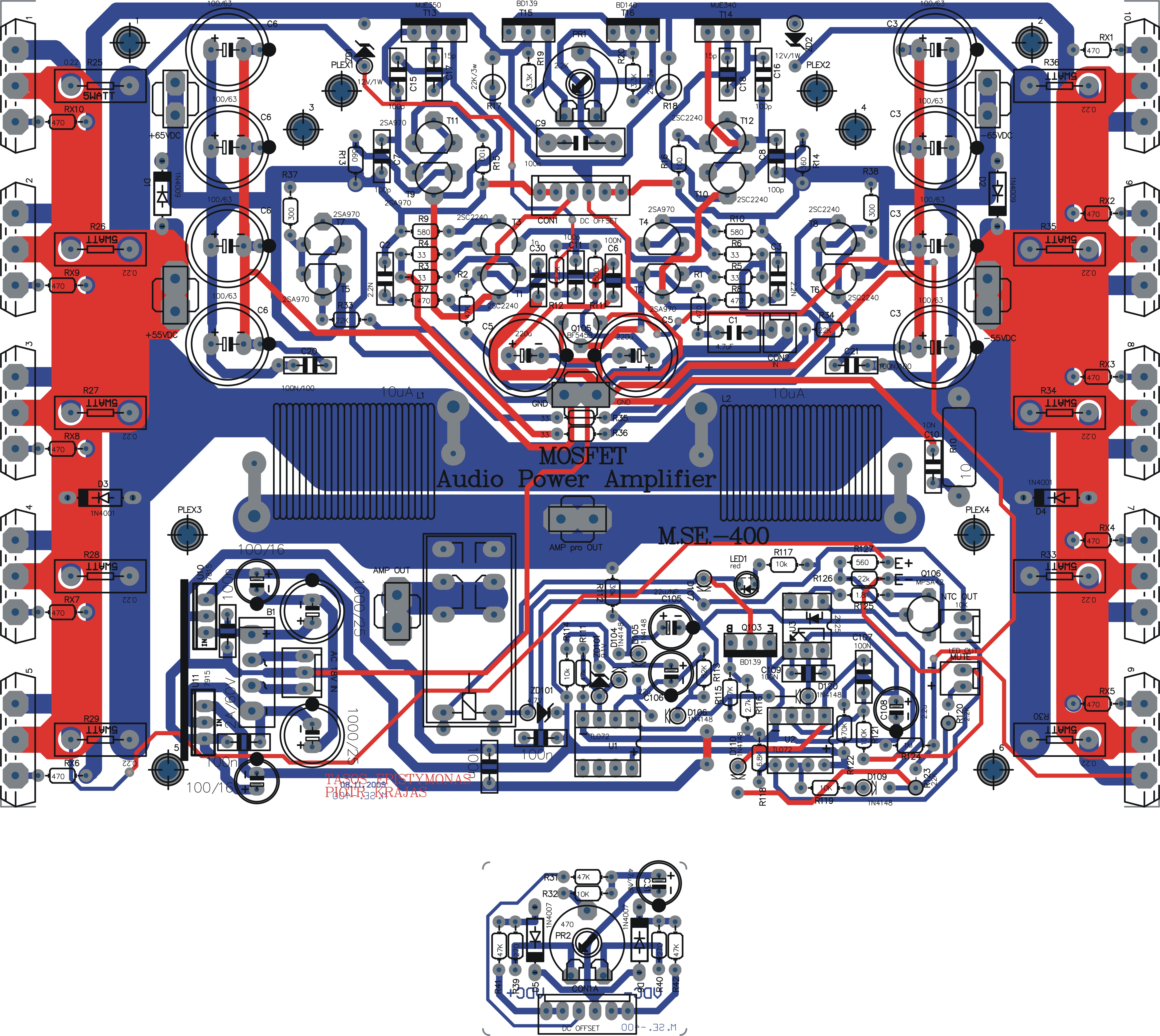

    Jak byś posiadał to wrzuć schemat płytki.
  • #3 7803351
    vergil50
    Przyłączam się do apelu o PCB i prosiłbym kogos mocno zaawansowanego w dziale audio o jakieś opinie na temat tego schematu

    Cześć,
    To będzie działać? przecież nie ma żadnej kompensacji termicznej dla tranzystorów mocy i przy większym wysterowaniu największa moc skupiona będzie na najcieplejszym tranzystorze (dodatnie sprzężenie zwrotne), przez co będzie miał jeszcze większe szanse na bycie spalonym. Po co rezystor w szereg z wejściem opampa IC1? Poza tym kompensacja częstotliwościowa w tego typu rozwiązaniu końcówki mocy to nie taka prosta sprawa (nie tylko wzmacniacz wzmacnia, ale i tranzystory i są trudne do korekcji przesunięcia fazy). Nic nie kumam tych układów dużej mocy :>
    PS - doczytalem teraz, że napisałeś, że wzmacniacz robisz od paru lat i Ci działa. OK, ale jesteś pewien, że wszystkie tranzystory pracują? Nie jest czasem tak, że prąd końcówki mocy po prostu zmniejsza się przy przegrzaniu...ale nie musiałby przy wrzuceniu np. rezystorów w emitery, a nie w kolektory?

    Po krótkiej wymianie maili z kolegą 4kw zamieszczam płytkę do wzmacniacza.
    4kw napisał:
    Jak byś mógł to dodaj opis. Źle podłączone są rezystory emiterowe w tranzystorach mocy.
    Wykonałem ok. 50 płytek a później musiałem rozwiercać.
    Dziekuję za pomoc.

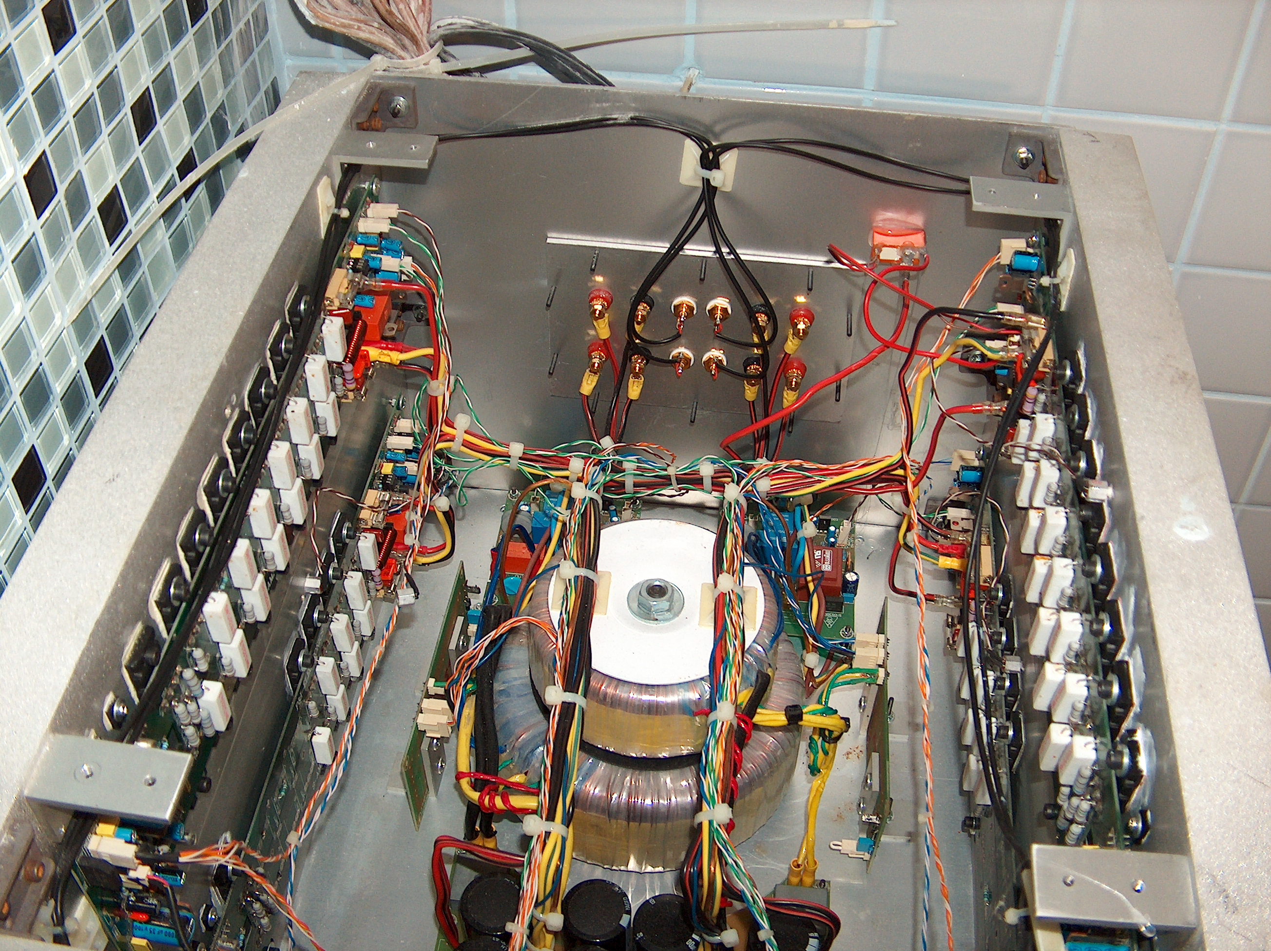

    edison
    Podejrzewam że przyczyną powstawania przydźwięku sieciowego jest położenie przewodów (w dodatku nie ekranowanych) na transformatorze...

    luki13
    Aż strach zaufać ;P Osobiście uważam ze transformatory powinny być oddzielone jakąś blachą od reszty "wnętrzności" i Oczywiście jak wcześniej mówiono kable powinny być ekranowane.

    koliuk
    Poziom 24  
    Na prośbę autora wrzucam płytki PCB.
    Nie jestem pewien czy nie są to te same co kilka postów wcześniej lecz nie mam na komputerze aktualnie odpowiedniego programu.

    klop07
    Czy posiadasz schemat ideowy końcówki z pierwszego posta bez tych wszystkich dodatków w postaci funkcji MUTE, odłączania głośnika oraz zabezpieczenie temperaturowego. Interesuje mnie schemat samej końcówki mocy bez żadnych dodatków. Płytkę zaprojektuję sobie sam. Jaką funkcję pełni transoptor OPT1 i czy jest konieczny? Podejrzewam, że jest powiązany z prądem spoczynkowym tranzystorów mocy, mam rację?

    klop07
    Wielkie dzięki za schemat podstawowy, sypiesz schematami wzmacniaczy jak z rękawa, jestem pod wrażeniem. Płytka wygląda całkiem OK. Przy takich mocach ścieżki prądowe, na pewno do powleczenie cyną i do nalutowania druta miedzianego, więc nie wiem czy jest sens stosować laminat z grubszą warstwą miedzi. Puki co zaprojektowałem płytkę części sterującej do wzmacniacza wykonanego przez netsecurite.pl. Sama końcówka będzie w "pająku" na radiatorze, jak znajdę trochę czasu, to może wykonam też jednostronną płytkę do Twojego wzmacniacza w wersji podstawowej, może komuś się przyda.
