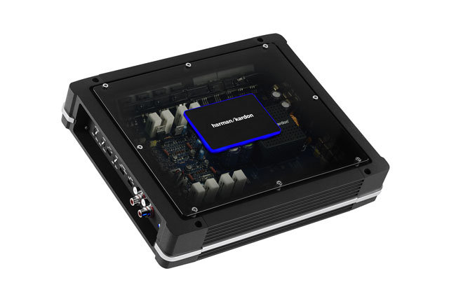

    Koledzy jak podlaczyc do
    ORI NAVIGATION PLUS w A4 B6 2002r
    Audi Navigation Plus podlaczenie wzmacniacza i subwoofera
    WZMACIANCZ HARMAN/KARDON CA280

    jeżeli to "radio" nie ma wyjścia (z tyłu) na wzmacniacz to jedynym sposobem jest podłączenie wzmacnacza pod głośniki (najlepiej tylnie masz rozwiązany problem gdzie umieścić wzmacniacz) Wtedy sygnał który miał iść na głośniki pójdzie na wzmacniacz a dopiero ze wzmacniacza "nowym" kablem na głośniki jedyny minus takiego podłączenia to taki ze nie będziesz miał regulacji przód tył.
    Ale warto sprawdzić czy to radio nie ma fabrycznego wyjscia na wzmacniacz
