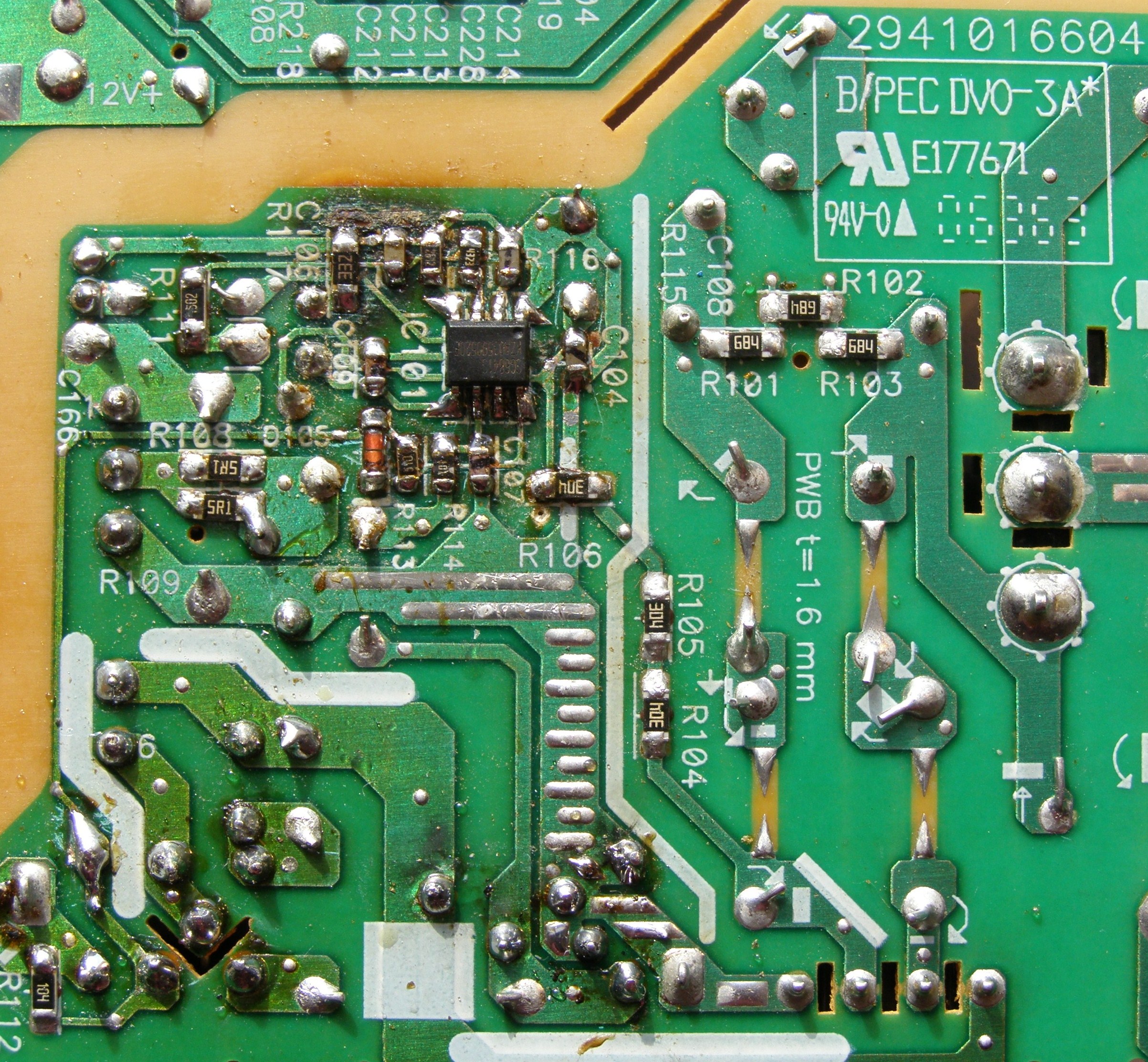

    Wpadł mi do naprawy monitor Belinea 101915 objaw martwa przetwornica .
    Uszkodzone były: dioda zenera ZD101 na 24V i ZD102 na 5,1V, reszta wizualnie była ok, ale po wymianie tych elementów nic się nie zmieniło - dalej martwa. Poszedłem więc dalej, wymieniłem tranzystor Q101 2SK3562, układ IC101 DAP02ALSZ na SG6841S (podobno zamiennik), posprawdzałem resztę elementów i po włączeniu bez zmian - martwy. Napięcie jest tylko na kondensatorku C101 100µ/400V i dalej nic. Może ktoś podpowie gdzie może być usterka, bo brak mi pomysłów. Czyżby wadliwy IC101?

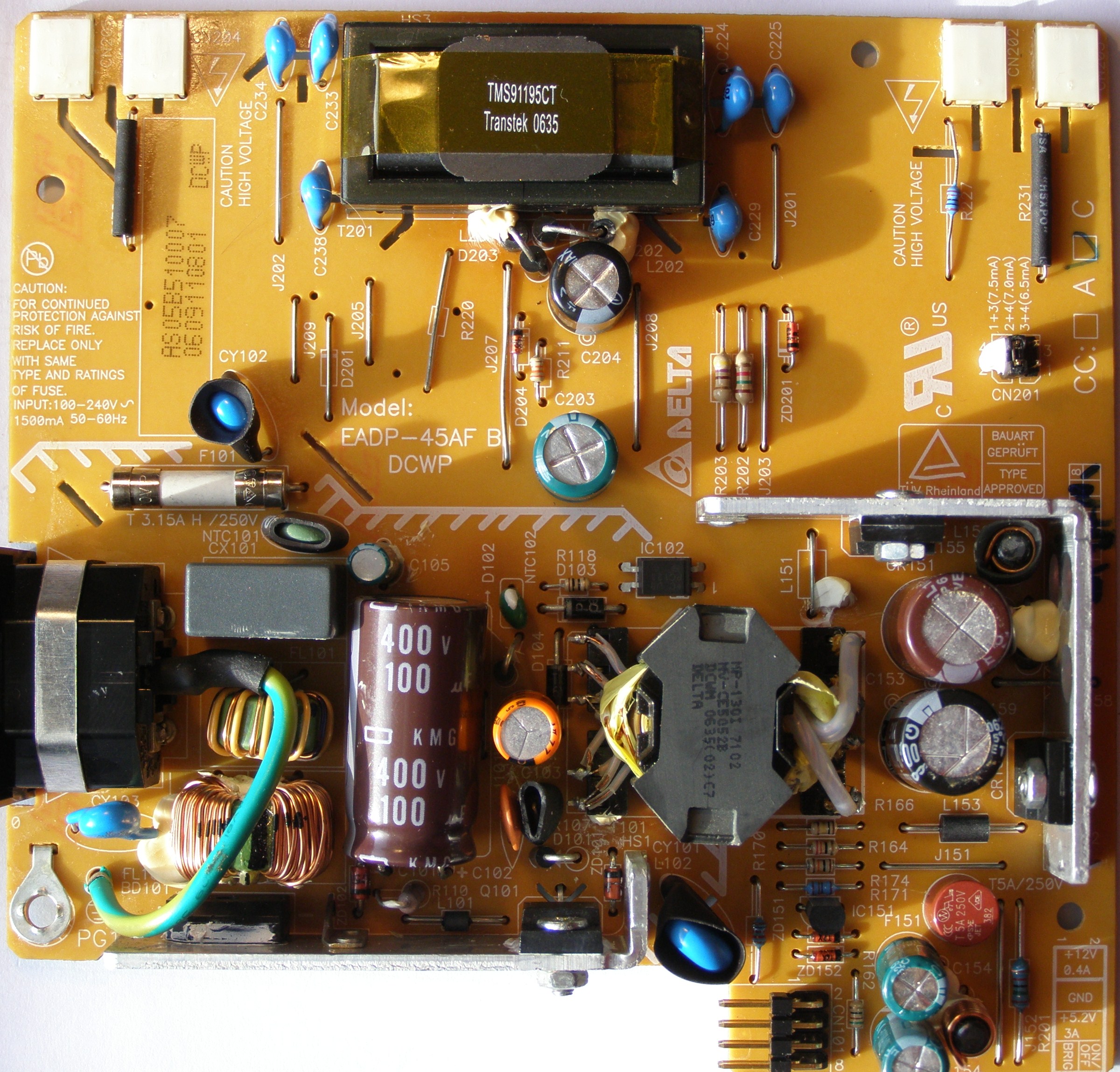

    Witam kolego lisek zrobiłem jak kolega podpowiada pomiary elementów po całkowitym wylutowaniu brak uszkodzonych wstawiłem R 1 MΩ i dalej bez zmian.
    Tylko ta aplikacja w załączniku nie ma nic wspólnego z moim zasilaczem dodaję dwie fotki mojego zasilacza bo schematem nie dysponuję.

    Niestety nie zdazylem zobaczyc tej fotki, ale jezeli jest to model AA111915 to mozliwe ze masz jeszcze stary zasilacz a ten jest taki sam jak w modelu AA111908 -101910 ktorego schemat jest na elektrodzie.
    Jezeli jest to model AA111921 - 101915 to schemat niestety tak szybko nie znajdziesz.
    Podaj jeszcze raz model zasilacza i zalacz poprawnie fotke.

    Po takim "lutowaniu" to chyba mało który z elementów SMD przeżył...
    Sprawdź jeszcze transoptor i czy nie ma zwarcia po stronie wtórnej przetwornicy.
  • #7 7851074
    akilian
    Płytka została przegrzana po zlutowaniu elementów smd do pomiarów więc bez obawy ,transoptor wymieniałem zwarcia po wtórnej nie ma chyba trzeba zamówić następny SG6841S podejrzewam że trafił mi się bubel no bo cudów nie ma ten układ nie jest w końcu taki skomplikowany a brak mi już pomysłów.

    Twoj model to AA111921.
    W nich bardzo lubialy wysiadac diody prostownicze na stronie wtornej.
    Ze schematem beda problemy ale jak pisales ze uklad nie jest tak skomplikowany wiec trzeby sie tylko zastanowic co ci nie dziala. Pomocny ci bedzie oscyloskop.
    Tu sie przylaczam do opinii kolegi arko71, technika lutowania to jednak nie taka prosta sprawa.

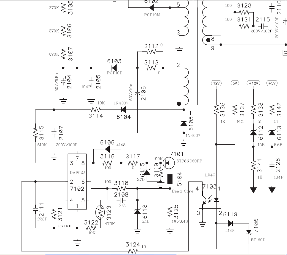

    A jak wygladaja napiecia na tym SG ??
    Tu masz kawalek schematu tego zasilacza.

    Tak to wygłąda napięcia do pin 1 masa.
    Pin 2-1,3 volt
    pin 3-17 volt
    pin 4-0,28 volt
    pin 5-0,95 volt
    pin 6-0 volt
    pin 7-13,4 volt
    pin 8-0 volt.
  • #13 7857866
    Richi
    Jak dla mnie to scalak nie pracuje, trzeba by bylo pomierzyc przebiegi oscyloskopem.
