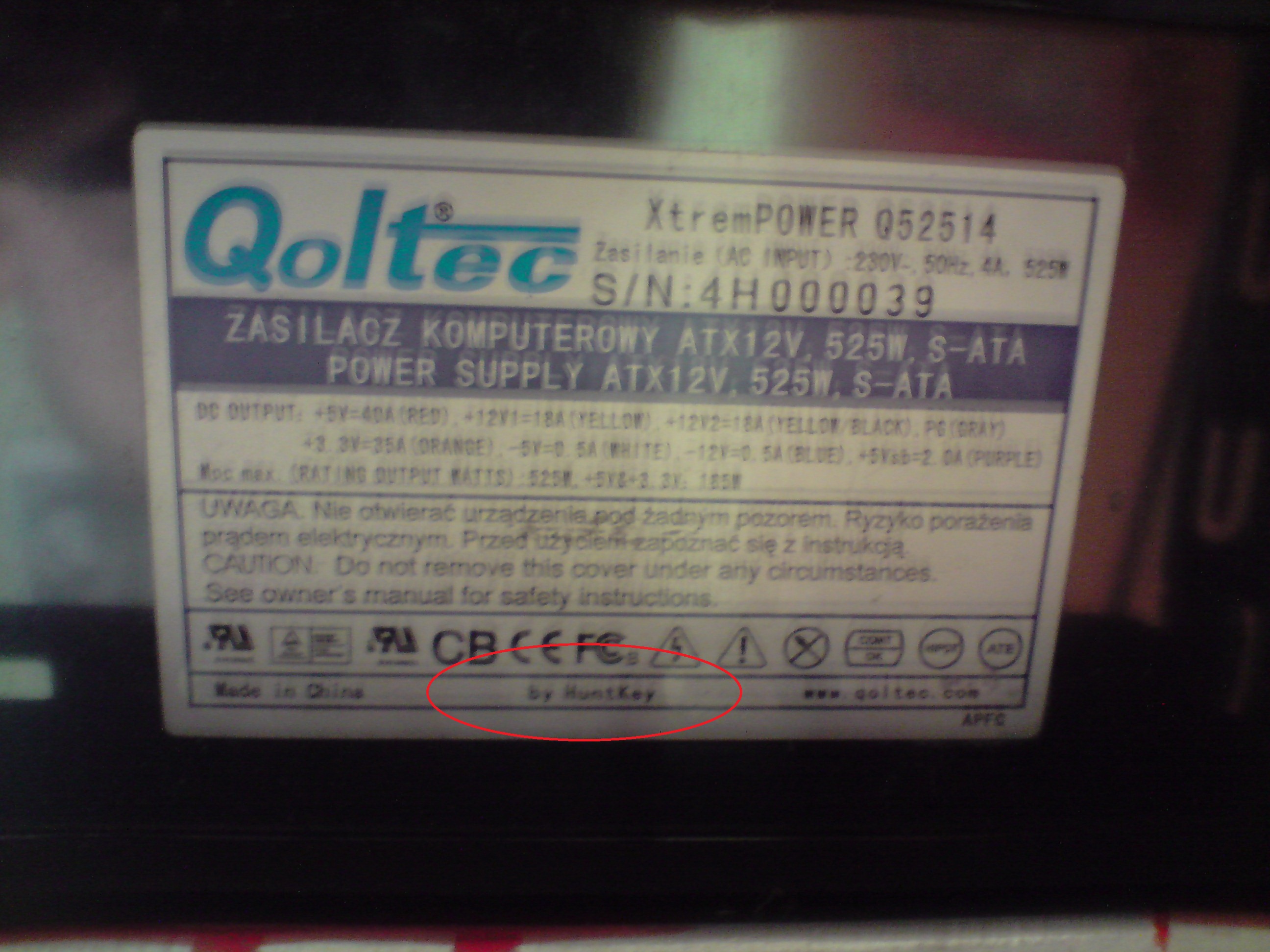

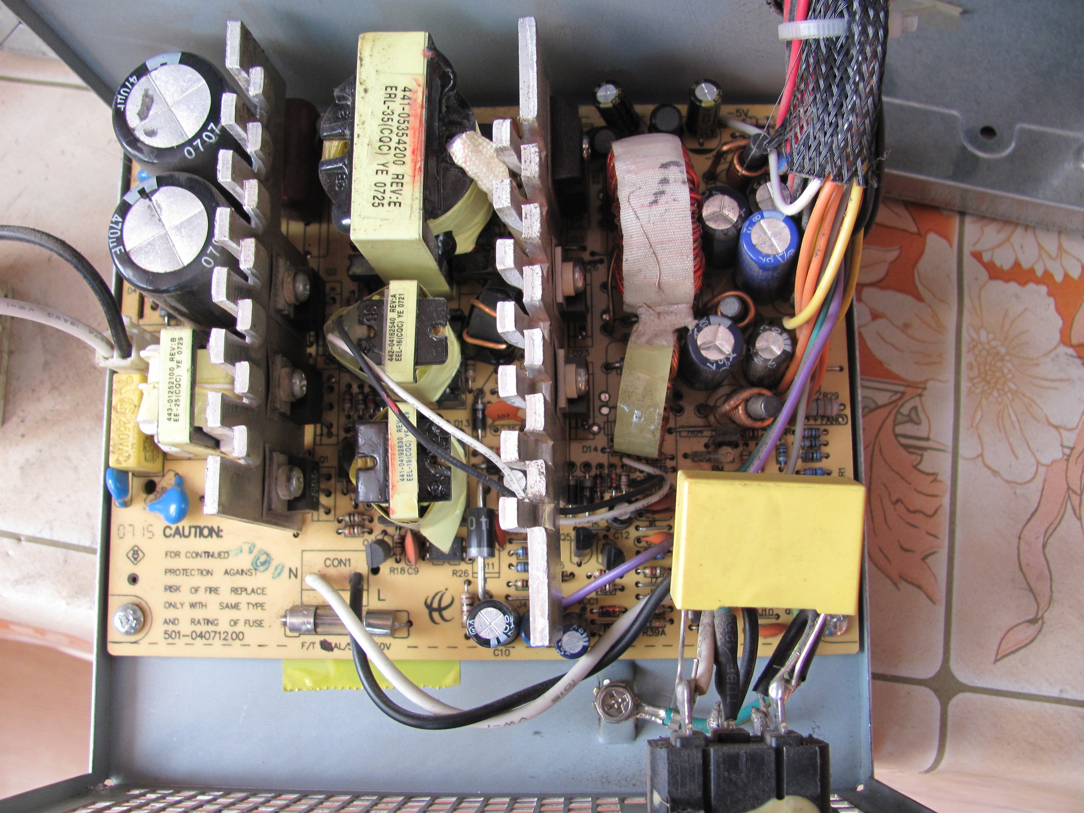

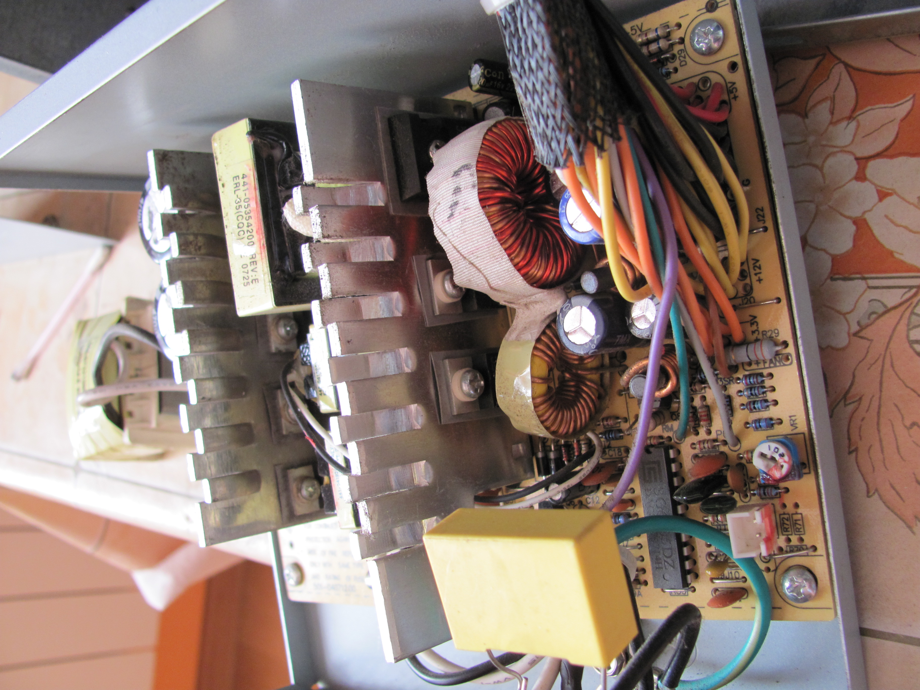

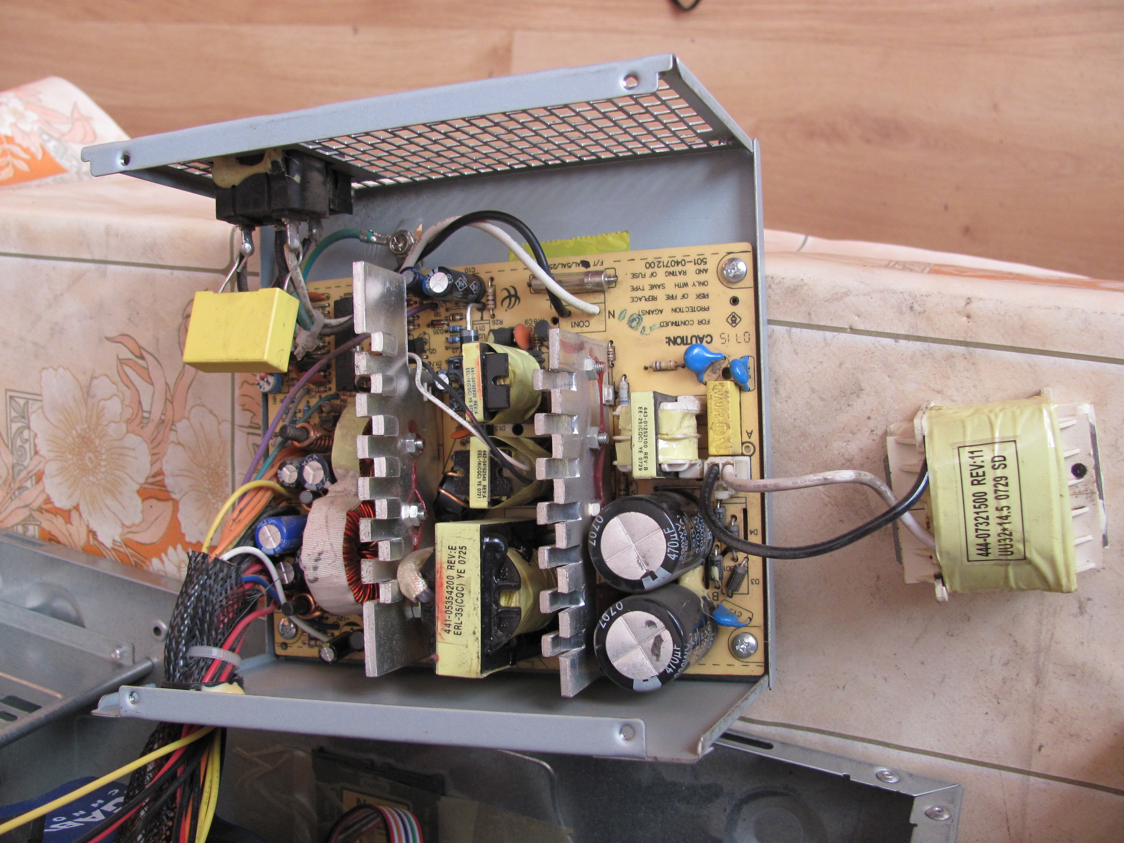

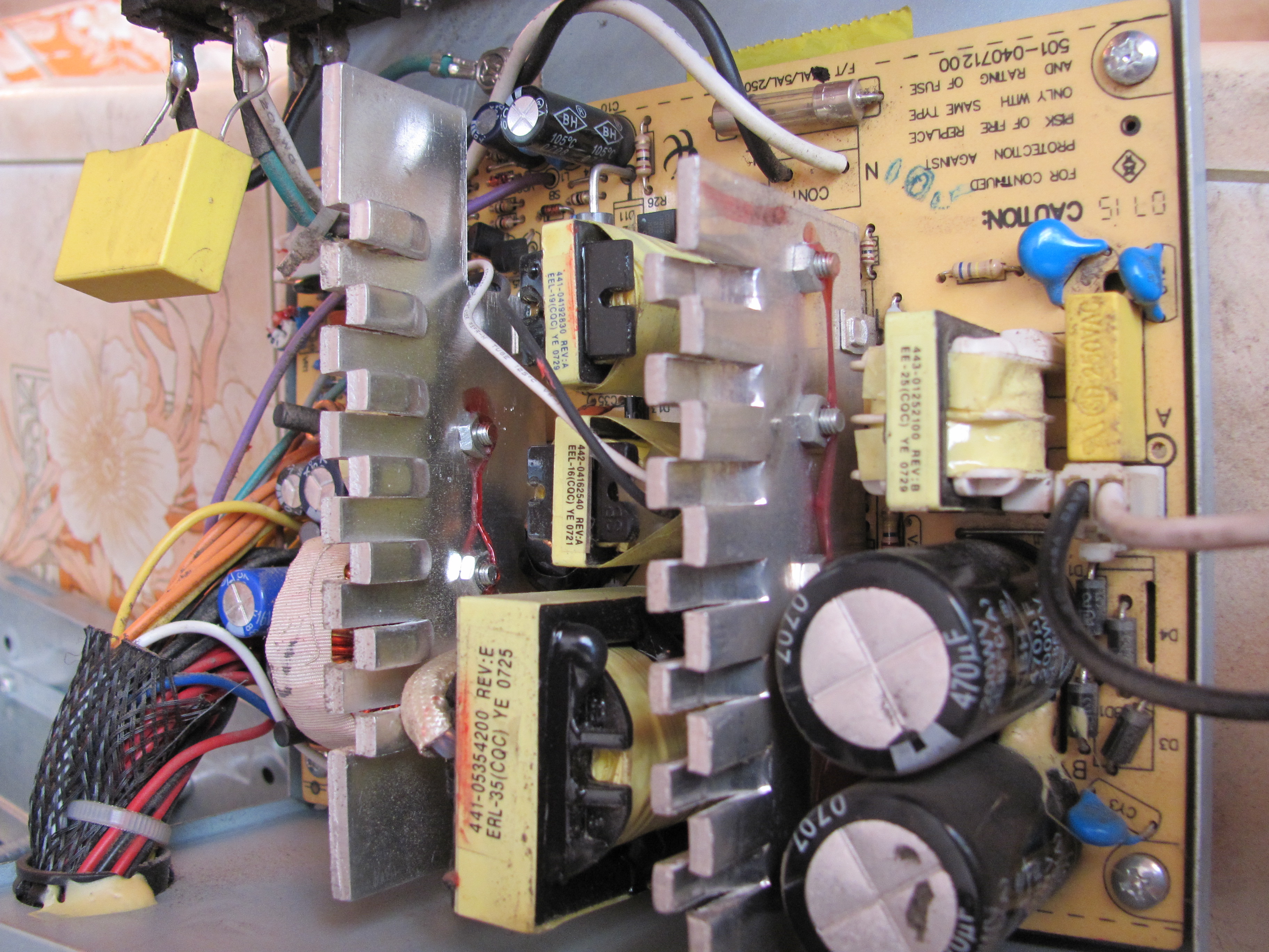

    Rozebrałem tego Qolteca i wnętrze ma takie . Chodzi ponad dwa lata ! Co o nim powiesz ? Wymienić ?
    Tradycyjny link:
    https://obrazki.elektroda.pl/0_1268209267.jpg
    https://obrazki.elektroda.pl/32_1268209267.jpg
    https://obrazki.elektroda.pl/64_1268209268.jpg
    https://obrazki.elektroda.pl/88_1268209268.jpg

    Mery84 to co ten Qoltec może być. Bo widzę że masz dużą wiedzę. Zgadzam się z Tobą że nawet najlepszy padnie , a jakby słuchał wszystkich to bym żadnego nie kupił. Jeden pisze że ta firma jest dobra to pięciu że nie i później być tu mądrym i podejmij decyzje o kupnie.

    Można zakończyć ciekaw jestem tylko opinii o bebechach mojego Qolteca zamieszczonego w linkach >
  • #12 7809015
    murgrabia
    Bebechy jak z Megabajta czy Codegena. I pewno tak jest, tylko różni się naklejką.
