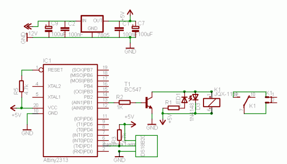

  • #9 7803277
    marynarz1985
    1wire mam podłączone wg poniższego schematu:

  • #10 7803420
    elektryk2000
    Specjalista urządzeń chłodniczych
    Jeżeli DS leży "napisami do góry" to na schemacie jest odwrotnie podłączony.
    Schemat to nie wyrocznia, ktoś się pomylił.

  • #12 7803675
    M. S.
    Poziom 34  
    Port uC nie ma wystarczającej wydajności prądowej żeby w tak krótkim czasie usmarzyć DS'a. Problem leży w zasilaniu. Podłącz DS'a bez zasilania napięciem 5V -tylko masa + dane. Odłącz też przekaźnik na próbę. Masz co prawda diodę blokującą uzwojenie, ale samoindukcja nie śpi.

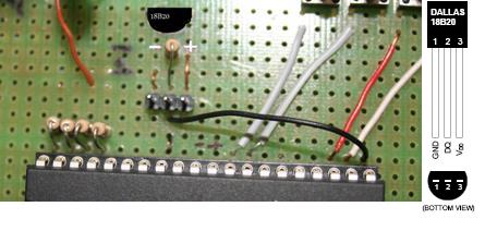

    marynarz1985
    W akcie desperacji spróbowałem podłączyć na odwrót: o dziwo zadziałało, temperatura jest odczytywana i wyświetlana na LCD. Tylko teraz nasuwa się pytanie: dlaczego?
    Poniżej zamieszczam zdjęcie ze sposobem podłączenia który stosowałem na początku-taka konfiguracja powodowała uszkodzenie 18b20. Jeżeli chodzi o poprawne lutowanie to - Po przyłożeniu miernika do pinów w miejscu oznaczonym + jest 5V, - to GND. Czarny przewód środkowy jest podłączony do nóżki 21 µP Atmega32.
    Atmega32 i ds18b20 PALĄCY PROBLEM
    Czy zna ktoś racjonalne wyjaśnienie tego? Być może ktoś się już spotkał z takim problemem.

    Cubaza
    BOTTOM to jest spód DS'a a nie góra(TOP).
    To jest prawdopodobnie wyjaśnieniem.
    3 nóżka to ta po prawej jak patrzysz od spodu ;)

  • #19 7804697
    marynarz1985
    W datasheet górny rysunek sugerował ze jest to widok od strony napisu.
    Dziękuje za pomoc.
