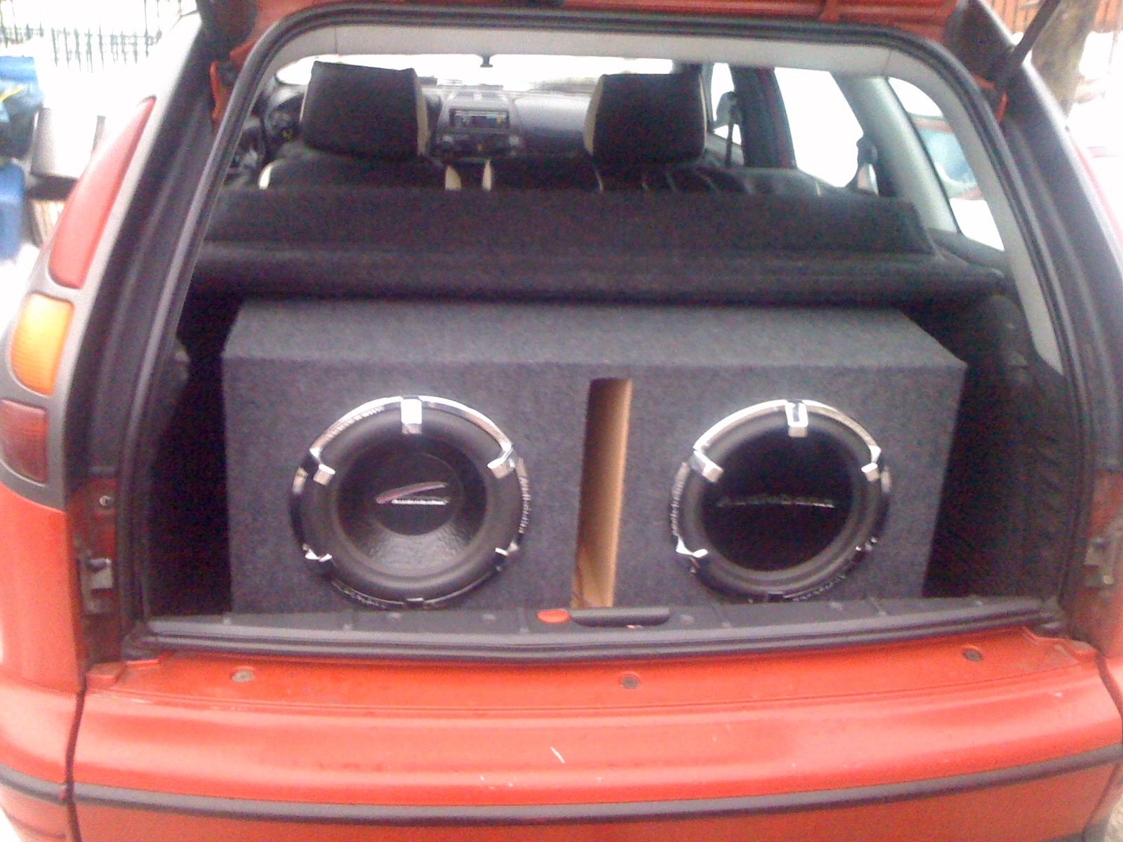

    Witam wszystkich!!!
    Chcialbym aby ktos mi pomógł w obliczeniu wymiarów skrzyni basowej do dwóch głośników Audiobahn modele aw1200n aw1200v. Oba sa dwucewkowe. Maja po 700W RMS 1400W w max. Problem wyglada nastepujaco bylem w warszawie w car audio na pomiarze wyskoczylo mi najwiecej 135,3db,gosciu powiedzial ze zle mam zestrojona skrzynie.Mam samochod fiat marea weekend kombi. Powiedzial ze powinna byc zestrojona na okolo 50hz.Szczerze powiem ze niemam zielonego pojecia jak wyglada strojenie.Chcialbym liczyc na Wasza pomoc i wyrozumiałosc w tej sprawie.Jeśli ktos ma jakies pomysły to proszę napisac jakie wymiary powinna miec skrzynia i jakie wymiary powinien miec bass reflex.Zdjecia dodaje mojej skrzyni.

    Witam.no tacy znawcy są najlepsi!!Zrób na 50 i bedzie ok!Najpierw trzeba zmierzyć rezonans budy,mozna to zrobić term labem w jakimś zakładzie car audio i pod to potem trzeba robic skrzynie.Czyli pod ten rezonans budy,kazde auto ma inne a nawet 5hz ma znaczenie.2 rzecz to taka czemu głosniki masz obrucone w strone klapy??trzeba było obrucic do góry,i wtedy zmierzyć choc musisz zobaczyc jaki wynik bedzie najwiekszy czy głosniki do góry czy tak jak masz ale moim zdaniem głosnikami do góry będzie zdecydowanie wiecej DB
