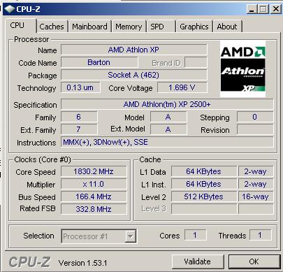

    Witam wszystkich
    Dane mojego komputera
    podkręcanie Athlona 2500+ Barton na płycie Gigabyte GA-7N400 podkręcanie Athlona 2500+ Barton na płycie Gigabyte GA-7N400 podkręcanie Athlona 2500+ Barton na płycie Gigabyte GA-7N400 podkręcanie Athlona 2500+ Barton na płycie Gigabyte GA-7N400 podkręcanie Athlona 2500+ Barton na płycie Gigabyte GA-7N400
    Zasilacz 350V firmy DEER model: DR-B350ATX
    zrobiona aktualizacja biosu na wersje F11
    Otóż mam parę pytań
    1. czy dana płyta główna nadaje się do podkręcania?
    2. czy zasilacz jest odpowiedni?

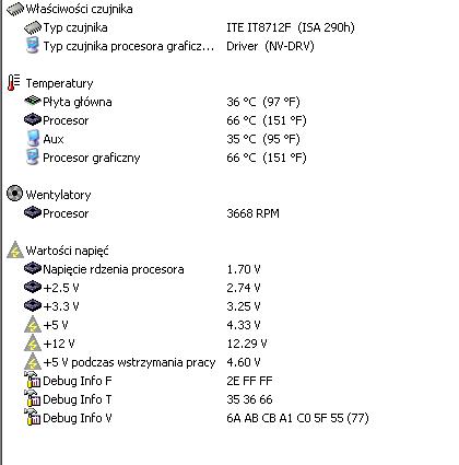

    3. jakie powinno być Core voltage? i czy to normalne ze skacze w przedziale 1.696-1.712V
    4. czy temp. procesora jest odpowiednia?

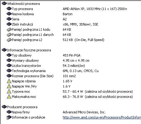

    5. czy jest odblokowany w tym modelu mnoznik
    6. ile można wycisnąć z tego procesora żeby był stabilny i jakie powinny być parametry (napięcie itp.)
    Proszę pokierujcie mnie jak to zrobić.

    neophyte
    1. Płyta jest ok, nadaje się do OC.
    2. Zasilacz bezwzględnie do wymiany.
    3. Nie powinno tak pływać, domyślnie dla tego procesora VCore to 1.65V. Zmień zasilacz.
    4. Temperatura za wysoka, tym bardziej jeśli to nie stress. Temperatura grafiki jw. Zmień pastę na procesorze bo pewnie jest juz spieczona skorupka.
    5. Nie, tylko w mobilnych wersjach.
    6. Nie na tym zasilaczu i chłodzeniu. Można wycisnąć nawet do 2,8GHz ale to juz ekstremalne OC.

    Ad 4.Temperatura jaką wyświetla przy włączaniu po nocy to 61 stopni. Czy jest to możliwe, a może jest to zakłamanie? Jest jakiś temat o nakładaniu tych past bo jestem zielony(jak nakładać, jaka pasta, itp.) Na grafice jest chłodzenie bez wiatraka tylko sam radiator.

    4. Wszystko jest możliwe. Nakładanie pasty to nic trudnego. Kup np Arctic Silver 5 albo Zalman ZM-STG1 a jeśli uważasz że są za drogie to Arctic Ceramique. Po nałożeniu pasty okaże się czy powodem wysokiej temperatury była stara już spieczona. Na grafikę możesz założyc np na opaskach zaciskowych jakiś wentylator 92mm lub 120mm i podpiąć go pod płytę główną.

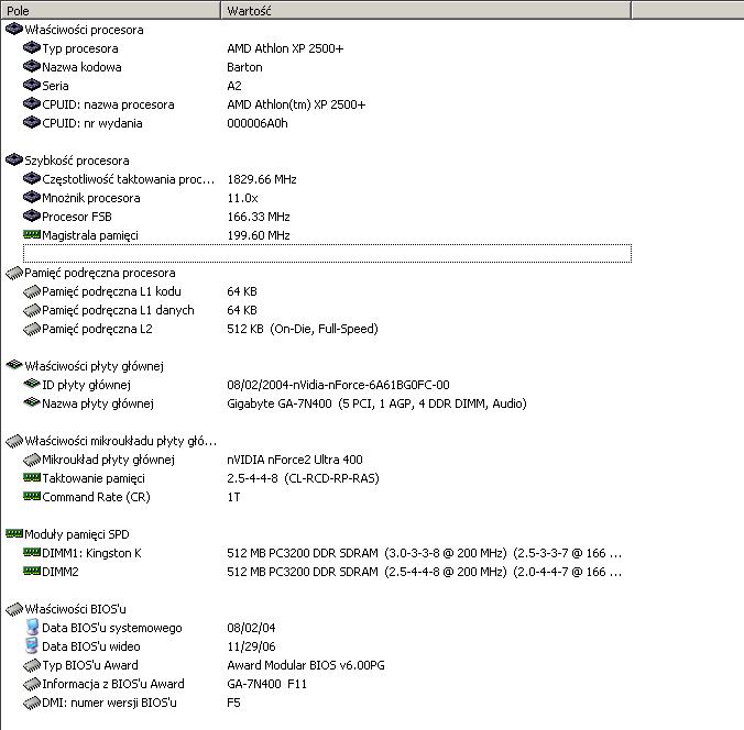

    Timingi pamięci RAM na 3-4-4-4 by podnosić taktowanie z 200MHz na więcej.
    Temperatura to główny przeciwnik, bo te bartony grzeją się niesamowicie i próbuj bez podnoszenia napięcia (by ograniczyć moc strat czyli wydzielane ciepło), ale raczej bez choćby minimalnego podniesienia napięcia trudno będzie podkręcić.
    Podnoszenie napięcia i częstotliwości to zwiększanie wydzielanego ciepła i koło się zamyka. Co prawda 70 stopni to dla bartona normalna temperatura pracy , ale przy lekkim wysiłku , szybko dochodzi do 70 stopni .
    Miałem takiego z chłodzeniem wodnym , ale i tak powierzchnia kontaktu rdzenia z blokiem wodnym nie zapewniała odbioru ciepła .
    Woda w układzie ma np 40 stopni a procesor i tak ponad 70.
    Zapewnij lepsze chłodzenie, zasilacz jeśli do tej pory był OK , to nie sądzę by po OC był za słaby , moc pobierana wzrośnie o kilkanaście wat (może 20W).
    Jeśli dojdziesz do ustawień z timingiem 3-4-4 i np taktowanie FSB=200 MHz , a pamięci Ram 220 MHz i system będzie stabilny to możesz wówczas spróbować obniżać napiecie procesora do takiego przy którym chodzi i obniżyć timingi do poprzednich 2,5-4-4,
    Ustaw w biosie zabezpieczenie na 70 lub 75 stopni .

    Karaczan
    Poziom 41  
    Jak masz zablokowany mnoznik, a pewnie taki masz, to plyta zignoruje ustawienie zworkami i i tak pusci mnoznik domyslny procesora.
    Mozna probowac go przerobic na Barton Mobile, jednak jest to juz dosc powazna ingerencja w procesor.
    Ogolnie mozna je pogonic w okolice 2.5GHz nawet, jednak jest to dosc trudna juz sztuka.
    A takto tak jak radzi elmłot, z tym ze ja bym nie radzil timingow 3-4-4 dla wysokich fsb. Najwieksze znaczenie ma 1szy timing, wiec uwazam to za bledne ;)
    4-3-3 jak juz, ale nie pamietam czy plyta ma mozliwosc ustawienia tak wysoko 1szego timingu. Pozatym wydajnosc pamieci zacznie wtedy spadac, mimo szybszej fsb. Proponowal bym podbicie jej napiecia a zostawienie timingow na 3-3-3

    dejfit
    Szymaniak napisał:
    Jak to zrobić bo nie mam pojęcia? Może podeślijcie jakąś małą lekturę o tych tymingach bo jestem zielony;/
    Wciskasz kombinację CTRL + F1 na pierwszym ekranie po wejściu do biosu i w ten sposób zyskujesz możliwość zmiany timingów. Testuj:
    2,5-3-2-5
    2,5-3-2-11
    2,5-3-3-11
    3-3-3-11
    co oznacza odpowiednio CL-tRCD-tRP-tRAS.
