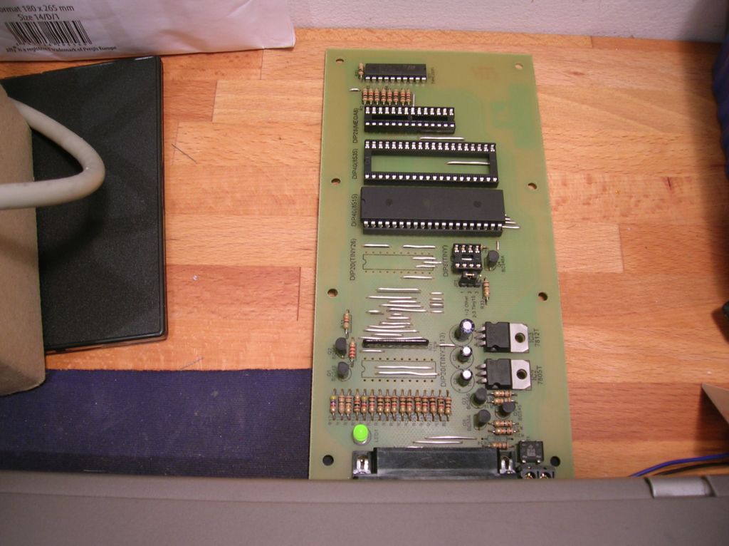

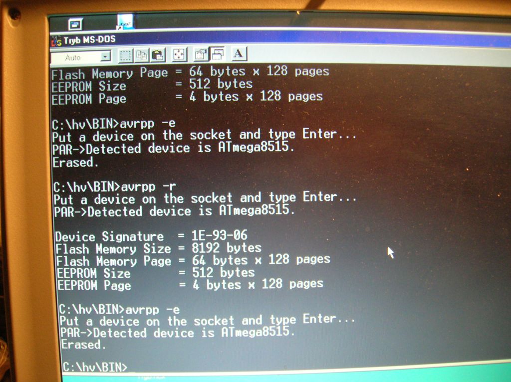

    Mój programator działa w oparciu o podobny układ "elektroniki" i to samo oprogramowanie.
    AVRPP nie jest taki zły. W oknie MSdos pod Win98 działa bez problemu.
    Ja "wychowałem" się w epoce DOS'a , więc mnie linia poleceń nie przeszkadza :)
    W wykonanej przezemnie wersji programatora przewidziano podstawkę na Attiny26
