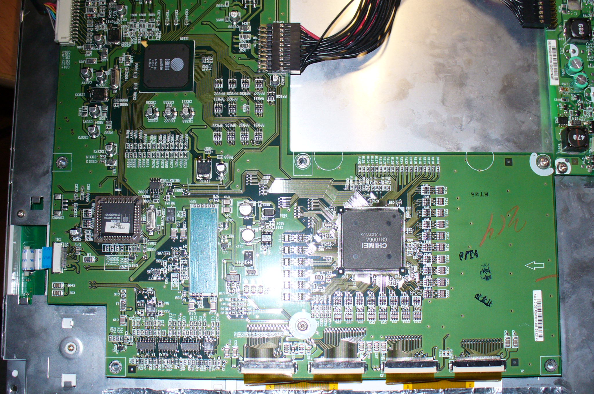

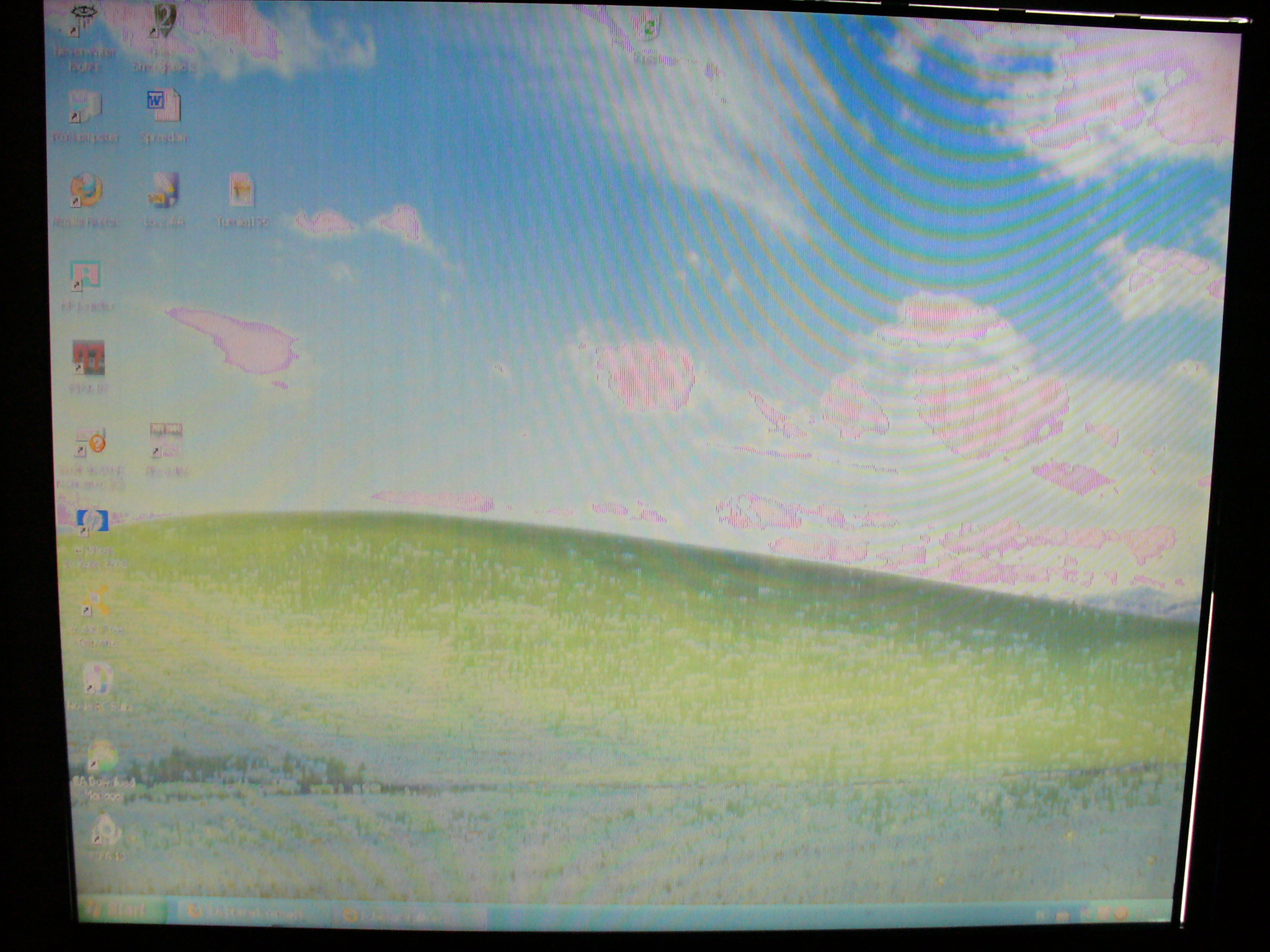

    Witam! Mam problem z ww monitorem. Do tej pory służył mi dzielnie,ale i na niego przyszła pora. Zaraz po załączeniu wszystko jest ok, jednak po dłuższej chwili obraz robi się zbyt jasny. Wygląda to tak jak by świetlówki świeciły zbyt mocnym światłem. Obraz jest zbyt jasny i lekko rozmyty, przechodzący w negatyw. Z góry na dół przebiegają cieniutkie pionowe prążki. Czasem w trakcie grania zaskoczy i chwilkę jest dobrze. Niestety tylko chwilę. Podejrzenie padło na zimne luty. Przelutowałem cały inwerter bez efektów. Zasilacz jest zewnętrzny-12V trzyma bez zastrzeżeń. Może któryś z Kolegów spotkał się z podobną usterką i coś podpowie. Byłbym niezmiernie zobowiązany. Pozdrawiam!

    Zobacz na jakim scalaku masz inverter i jak robiona jest reg. jasności.
    Przyciski działają dobrze?

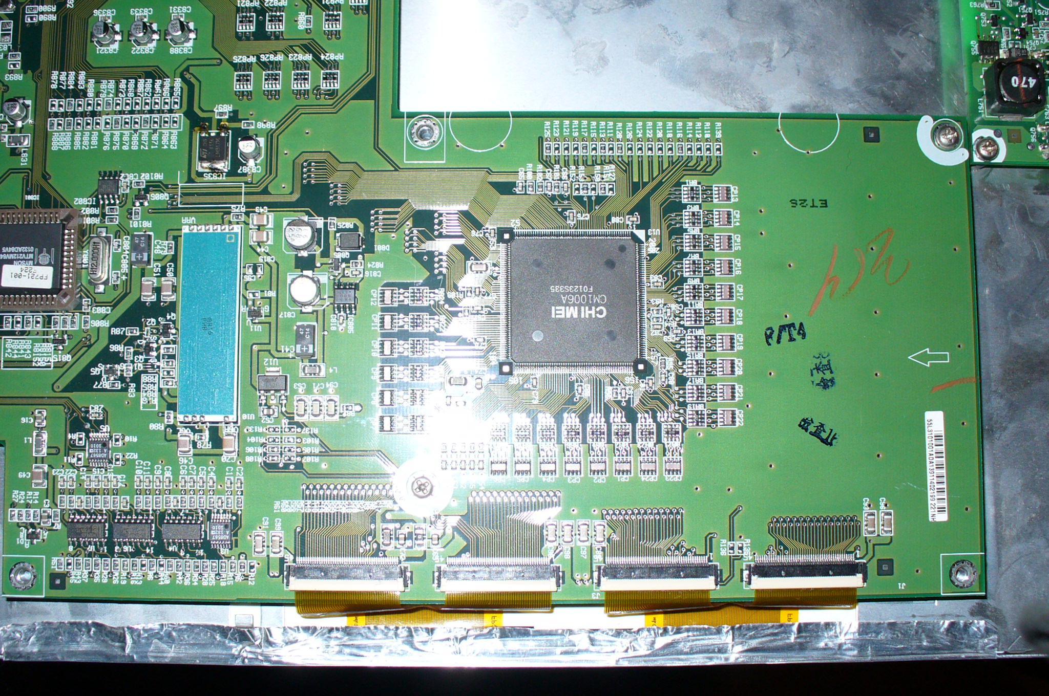

    Sprawdź moduł T-CON sterujący bezpośrednio wyświetlaczem,a nie inwerter.

    Zobacz zasilanie panelu. Jeśli możesz, zrób i zamieść foto T-con i mainboard.

    Witam! Serdeczne dzięki za szybką odpowiedź. Mam jeszcze jedną prośbę(lamerską). Z monitorami(zwłaszcza LCD) mam sporadyczny kontakt więc proszę o łopatologiczne tłumaczenie. Skróty jakimi operujecie nic mi nie mówią. Ale do rzeczy. W inwerterze stoją scalakiBA9741F oraz TL1451A. Meni wyświetlane jest prawidłowo. Przyciski działają jednak regulacje trudno zauważyć ze względu na jasność obrazu. Matryca jest na scalaku CM1006a. Oto zdjęcia.

    Jeszcze jedno może ktoś dysponuje schematem (chociaż podobnym)bardzo by to uprościło naprawę.Pozdrawiam!
