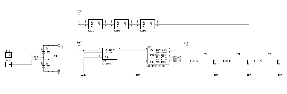

    Wykonalem sobie ukladzik zgodnie z poniższym schematem
    LED RGB na attiny13 - nie działa-pomocy
    po zasileniu ukadu diody zapalają się i świecą na niebiesko cały czas -a miały przechodzić płynnie między barwami rgb.

    za pomocą programatora typu Atmel AVRProg ( AVR910) i programu CodeVisionAVR
    wgrałem flash (main.hex - z powyższego kodu). Wszystko wygląda ok soft się zapisał i znajduje się w układzie ale nadal świeci tylko na niebiesko zamiast przechodzić płynnie między barwami rgb.
    Co zrobilem nie tak ?? dlaczego to nie działa ? pomocy
    p.s. to mój pierwszy układzik i doświadczenie z programowaniem attiny więc proszę o wyrozumialość.

    Ten schemat jest jakiś podejrzany... wyjście kanału diody niebieskiej na pinie reset? Przełączasz ten pin jako wyjście I/O? Prawdopodobnie dla tego ciągle świeci na niebiesko a program nie działa z innego powodu.
    Co to za tranzystory?
    Wykaz części, symbole zgodne z ofertą tme.pl
    LED1, LED2, LED3 OF-SMD5060RGB
    D1, D2, D3, D4 GL1B
    C1 (330nF) CC0603MRY5V7334
    IC1 (ATTiny13) ATTINY13V-10SU
    IC2 (LP2980) LP2980IM5-5.0
    T1, T2, T3 (bc817) BC817-16
