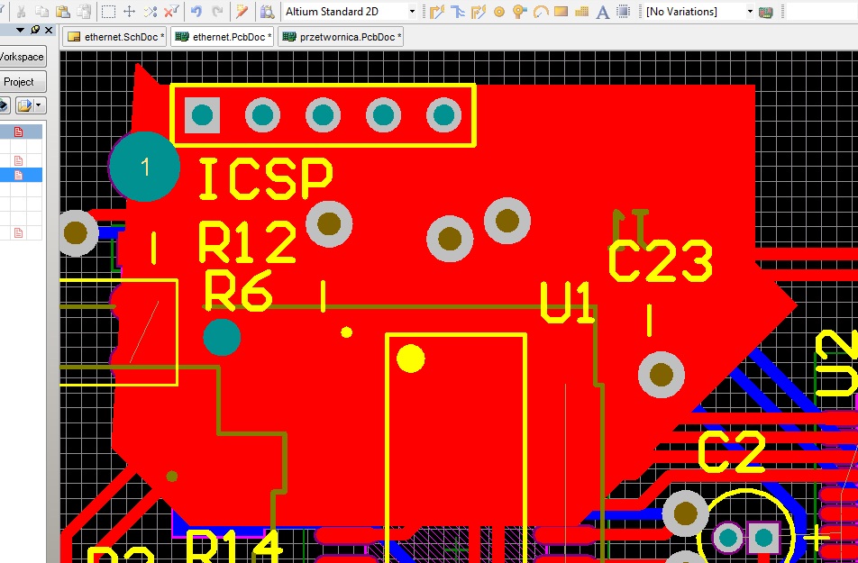

    Witam!
    Do tej pory projektowałem sobie płytki tak, że wszystkie piny GND zostawiałem nie podłączone a później wylewałem polygon tak żeby łączył się z masa, i wszystko było ok.
    Dziś zrobiłem jedną płytkę ale chyba namieszałem coś w opcjach bo wylanie polygonu masy kończy się takim czymś:
    [Altium designer] Problem z narzędziem POLYGON
    Jak widać warstwa masy całkowicie zalewa wszystkie ścieżki, nie ważne jak one sie nazywają, wylewa się jedna równa warstwa...:|
    Dodam, że jak stworze przykładowy nowy projekt to wszystko jest ok, polygon łączy się z masą a resztę ścieżek ładnie omija.
    Ktoś może mi podpowiedzieć co namieszałem w opcjach że tak się dzieje i co zrobić żeby to naprawić?? Nie chce tworzyć całej nowej płytki bo jednak trochę czasu na to poświęciłem:|

    kemot55
    A przypadkiem nie ustawiłeś jakieś "dziwnej" reguły w grupie Clearance.
    Używasz wylewania ciągłych obszarów (solid) czy w starej wersji (hatched)?
    A dokładniej? Tam zmieniałem tylko wartość minimalnego odstępu pada od ścieżki, nic więcej nie ruszałem.
    Tak, zawsze z tego korzystałem.

    Na pewno masz tylko jedną regułę definiującą odstępy? Nie jest tam ustawione zero (przypadkowo)? Możesz też przerysować "polygon" w wersji "hatched".

    Próbowałem inne wersje polygonu i to nic nie pomaga, efekt ten sam:| Jeżeli chodziło o regułę 'electrical cliriance' to jest tylko jedna i ustawiona obecnie na 0.254mm. Reguł nie dodawałem żadnych, co najwyżej zmieniałem tamte wartości...
    Jak dziś mi sie nie uda tego rozwiązać to chyba będę zmuszony zaprojektować płytkę od nowa.

    EDIT: problem rozwiązany. Rada kolegi kemot55 okazała się bardzo pomocna. Dla potomnych, gdyby ktoś miał podobny problem czego nikomu nie życzę, należy dodać nową regułę Clearance, i tam gdzie jest "first object" należy zaznaczyć 'advanced' i po prawej wpisać inpolygon.
