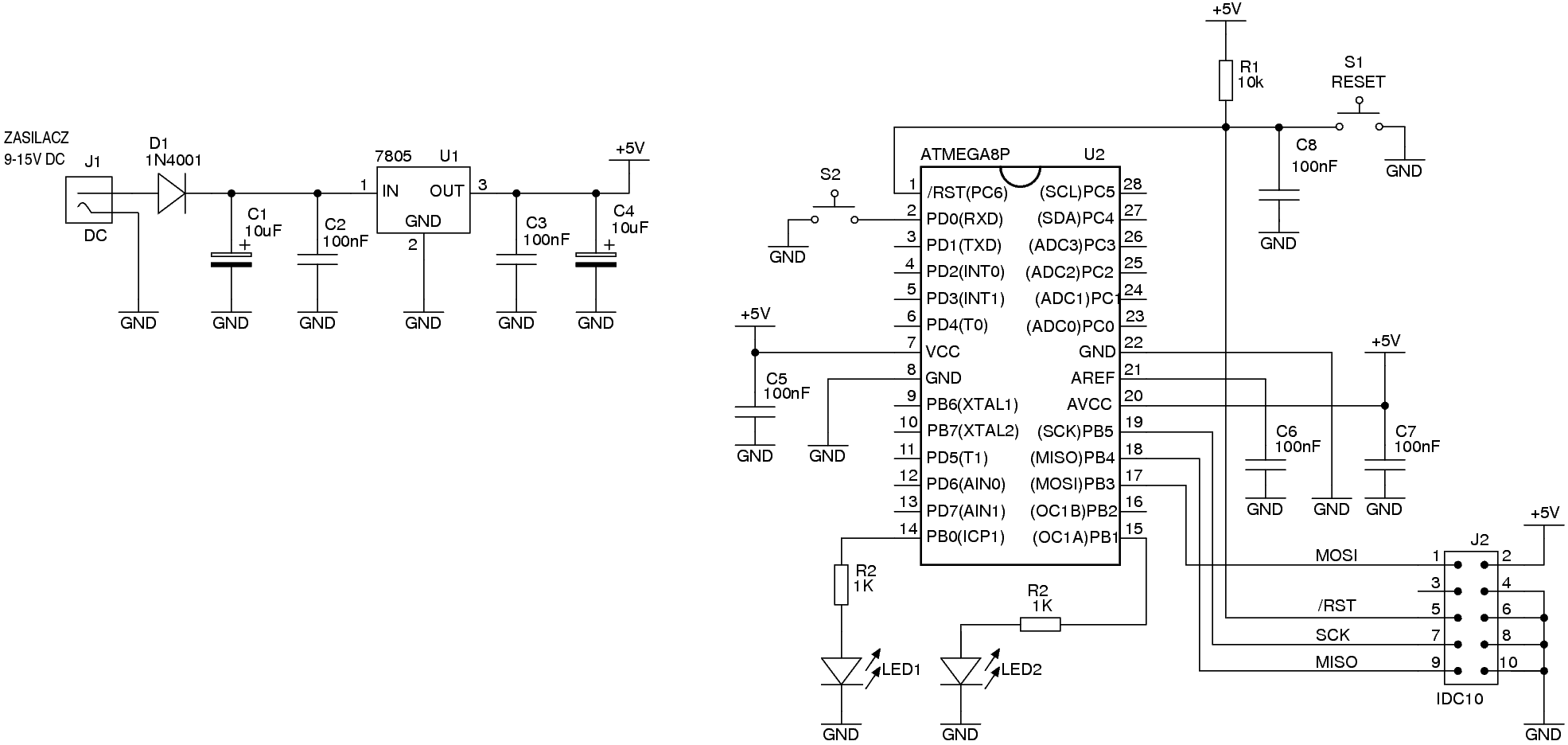

    Witam. Zaczynam zabawę w C, jak na razie przerobiłem pierwszy tom symfonii, biorę się za drugi, i chciałbym też spróbować zabawić się w praktykę, bo dorwałem kilka książek w pdf'ie o AVR'ach.
    Ma może ktoś link do tematu/schematu opisującego w miarę tani zestaw uruchomieniowy? Wystarczą podstawowe wyjścia, diody, brzęczyk itd.
    Jeżeli temat był to proszę o podanie linka bo naprawdę nie mogę znaleźć żadnego handmade, jedynie zestawy gotowe :sad:

    Ale jednak kurcze chodziło mi o pełny schemat włącznie z kontrolerem, bo na początek trochę mi ciężko ogarnąć to od podstaw, więc pokornie proszę o zlinkowanie jakiegoś tematu z tym czego potrzebuje :p

    Może lepiej taką płytkę stykową wziąć i jakiegoś ATMega8, on potrzebuje raptem 4 nóżki podpięte (Vcc i AVcc do +5V i Gnd do masy) by działać, do wyjść można mu podpiąć wtedy cokolwiek.
    Z gotowców to kamami ma dostępne płytki do zestawów uruchomieniowych po 22-35 zł, dokupić do tego mikrokontroler i w miarę potrzeb można dokupić sobie resztę części jeśli się spodoba.
    Ewentulanie jeśli Ci się chce płytki robić to powiedz co mniej więcej chcesz mieć dostępne to się płytkę w wolnym czasie zaprojektuje.

    Kurcze. Chyba się nie jasno wyraziłem. Poszukuje czegoś najprostszego. Czyli. Kontroler, plus jak i co do niego podłączyć aby obsłużył pi razy drzwi 10 diod, plus do tego wyjście jak już wspomniałem na brzęczyk, stycznik/przekaźnik/tranzystor i to szczyt moich marzeń. ; ) Z płytką nie ma problemu zaprojektuje sobie sam, z programowaniem kontrolera też problemu nie będzie bo programowałem ostatnio attiny2313, byle jakiś punkt zaczepienia jeżeli chodzi o skonstruowanie układu.
    P.s. Znalazłem coś takiego Poszukuje prostego zestawu uruchomieniowego. AVR I dokładnie o takie coś mi chodziło. Na początek powinna starczyć ta Atmega, więc sprawa w zasadzie rozwiązana. Dzięki za odpowiedzi. : >
