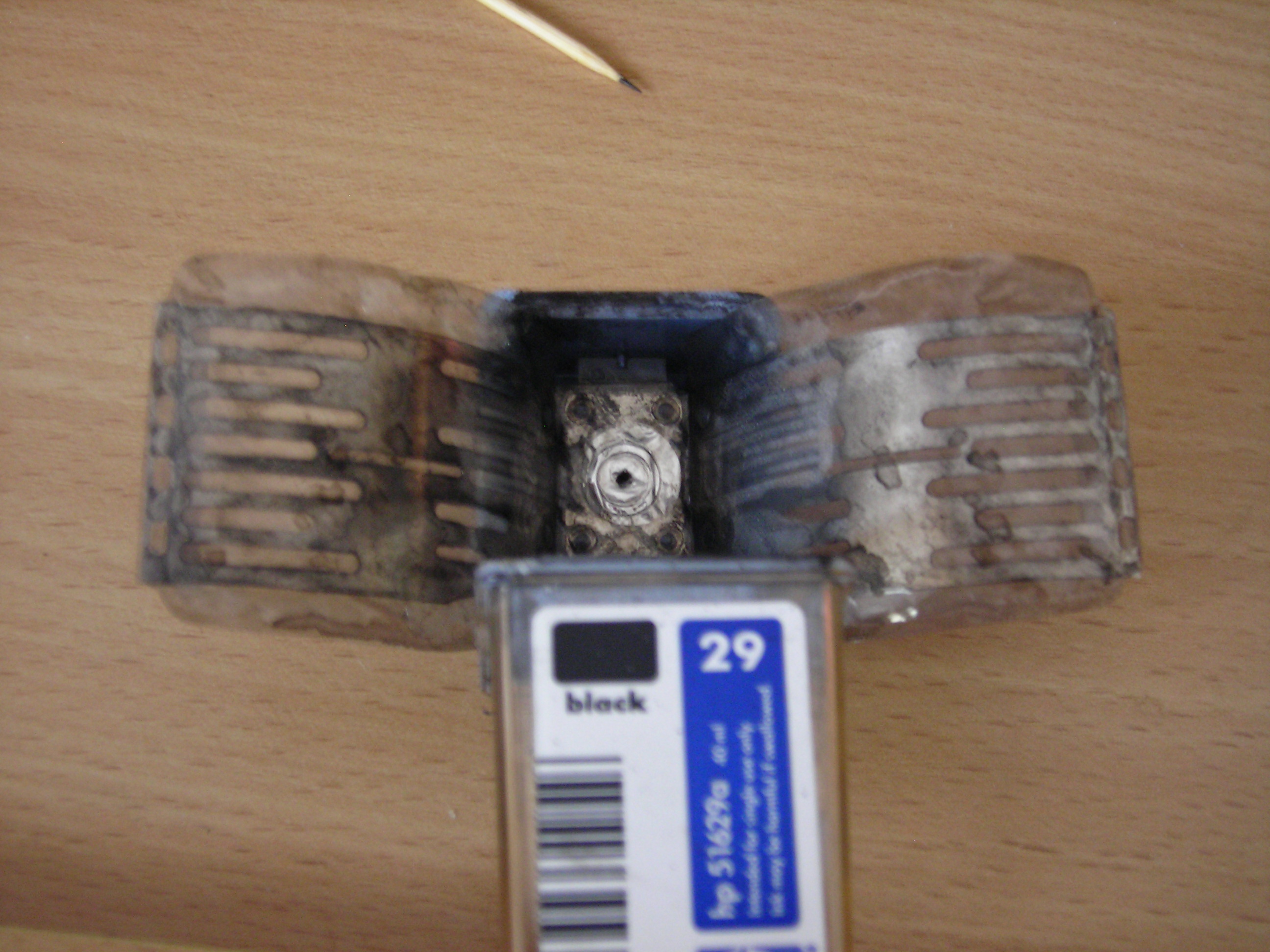

    lolo83
    Więc zepsułem ten tusz lecz po rozebraniu go przynajmniej wiem jak jest dokładnie zbudowany i na jakiej zasadzie działa ta poduszka powietrzna i zaworek (jest on jednostronnego działania po napompowaniu poduszki otwór zatykany jest złotkiem za pomocą wpompowanego powietrza znajdującego się w środku. Oczywiście przebiłem igłą zarówno tą poduszkę jak i ten foliowy zaworek.
    tusz hp 29 - regeneracja a podciśnienie
    Kartridż do wyrzucenia, mała strata lecz kolejna lekcja na przyszłość:) Temat zamykam
