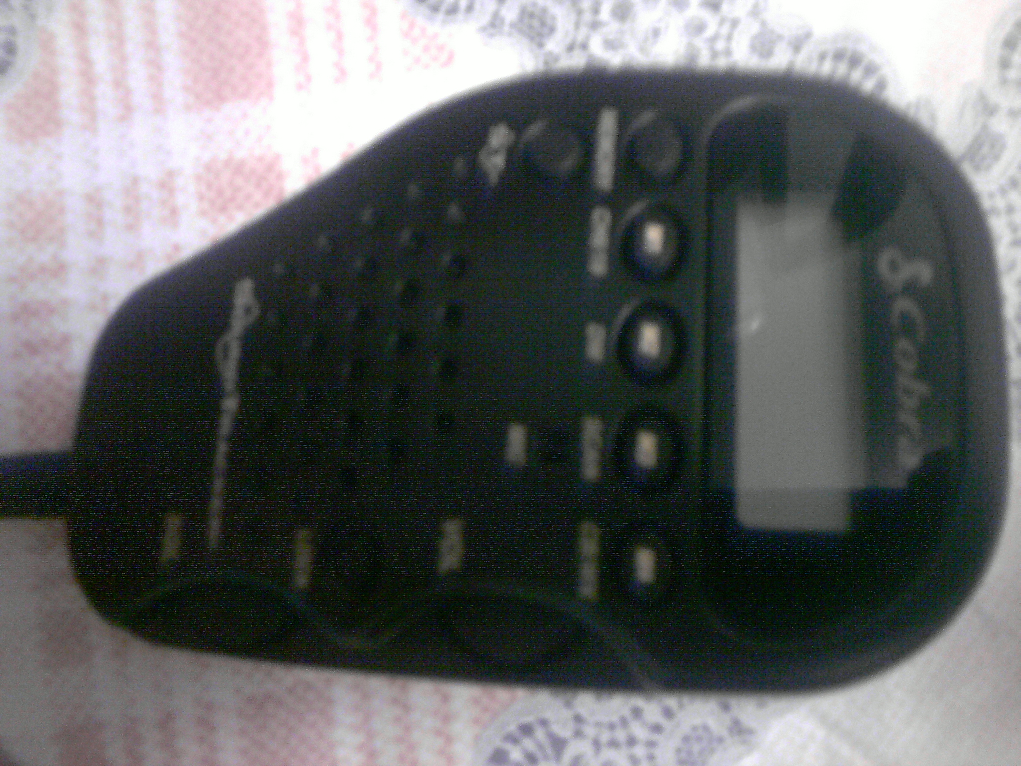

    witam mam takowe radio w i wszytko w nim działa ale kiedy potrząsnę przestaje działać tzn zamilkła sygnał na wyświetlaczu widać ze powinno cos słychać a tu bloga cisza lecz znow po chwili zadziała... gdzie mniej więcej szukać usterki możne ktoś miał podobny problem ... pozdrawiam i dziękuje za odp

    Podłącz zewnętrzny głośnik i zobacz czy też bedzie przerywać może to wina głośnika

    do zewnętrznego wyjścia podlaczyłem głośniki i tez cisza

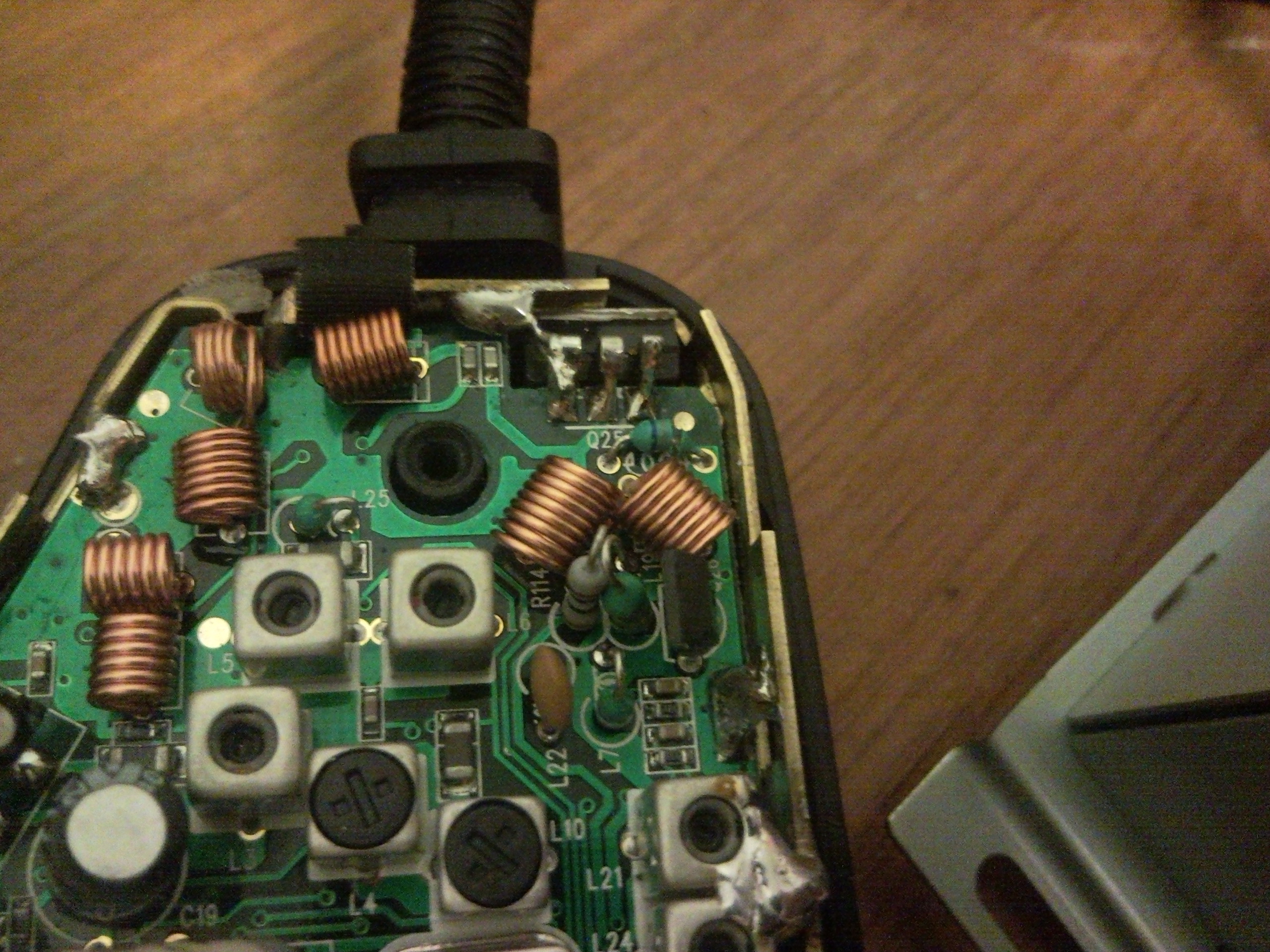

    znalazlem bład może i przyczyne problemu?!!?jest nim cewka L17 lecz nie wiem jakie ma parametry moze ktos podpowie schemat albo cos?!

    Rmx1987 napisał:
    ... ale kiedy potrząsnę przestaje działać tzn zamilkła sygnał na wyświetlaczu widać ze powinno cos słychać a tu bloga cisza lecz znow po chwili zadziała...
    To stała awaria w tych "zestawach" . :cry:
    Na 99% jest uszkodzony kabel/wtyk złącza wielo-pinowego do obsługi radiotelefonu w jego "bazą" .
    Sprawdź wszystkie pin-y czy mają połączenie albo/lub nie kontaktują z mikrofonem.

    mi tutaj jeszcze padla cewka L17 poniewaz jest peknieta, a ten przewód to wejscie do gruszki tak moze pan pamieta ktory to kolor przewodu?! czyli to zimny lut na plytce czy gdzies kable przerwany?!?

    Wynika z tego, że ta L17 to dławik zapobiegający przed w.cz. z kabla mikrofonowego.
    Jeżeli tak jest , to proponuję zewrzeć ten dławik (zworka kabelkiem) i sprawdzić czy działa.

    dzięki serdeczne sprawdzę ale już nie dziś bo późno...tylko martwi mnie sprawa bo ta cewka wyg;lada tak rezystor ma normalnie pasek
