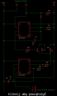

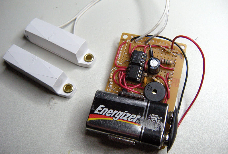

    Użytkownik Blackcow ciągle borykał się z problemem niedomkniętego wejścia do swojego mieszkania. Często zdarzało się, że któryś z domowników niepoprawnie zatrzasnął drzwi, a obecny w domu kot chętnie to wykorzystywał uchylając je przy przechodzeniu. Skutkiem tego o poranku chłód był nie do zniesienia. Potrzebne było więc proste i niezawodne urządzenie, które sygnalizowałoby niedomknięcie drzwi. Tak powstał poniżej przedstawiany alarm.

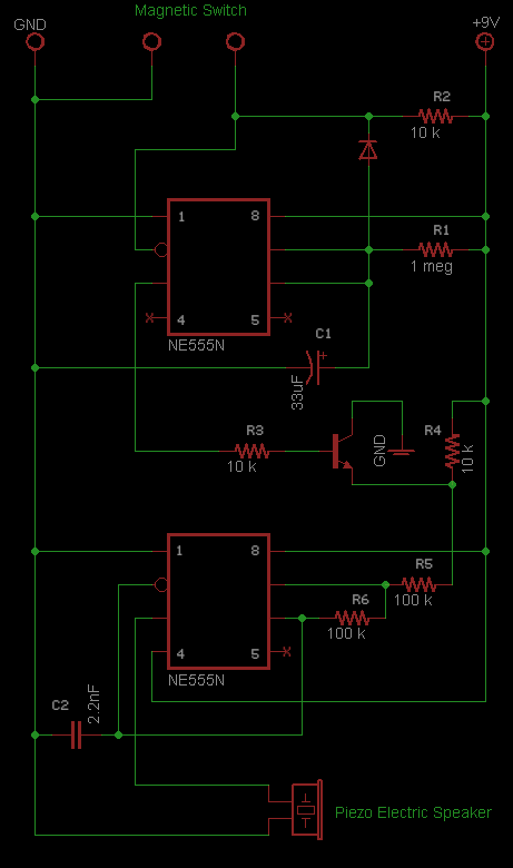

    Urządzenie zbudowane jest w oparciu o dwa bardzo znane układy czasowe '555 oraz czujnik w postaci kontaktronu. Odpowiedni dobór rezystancji R1 i pojemności C1 umożliwia ustawienie stałej czasowej układu, ze wzoru: T=1.1*R1*C1. W przykładzie autora jest to około 36 sekund. Po upływie tego czasu na wyjściu pierwszego układu pojawia się stan niski i załączany jest drugi timer, który pełni rolę generatora dla przetwornika piezoelektrycznego. Autor sugeruje, iż można go pominąć, jeśli kupimy przetwornik z wbudowanym generatorem. Po załączeniu alarmu głośniczek wydaje dźwięk aż do zamknięcia drzwi (zresetowania układu).
    Schemat:
    Alarm wykrywający niedomknięte drzwi
    Źródło:Źródło

    Takie cudo można kupić za 2-5zł.
    Od lat jest na rynku.

    To usuwanie skutków a nie przyczyny - radził bym naprawić drzwi aby się lekko zamykały, ostatecznie założyć samozamykacz i " życie stanie się prostsze ".

    no nie do końca - jest to jeden ze stanów danej zapory - w systemach alarmowych jest funkcja obserwacji czasu trwania otwarcia styków i wywołania reakcji po jego upłynięciu ( w stanie nieuzbrojenia ), stosuję to do obserwacji np drzwi garażu, wejściowych, furtki czy bramy.....
    Uruchamiam do tego celu buczek w salonie obiektu, nie wywołując alarmu głównego.
