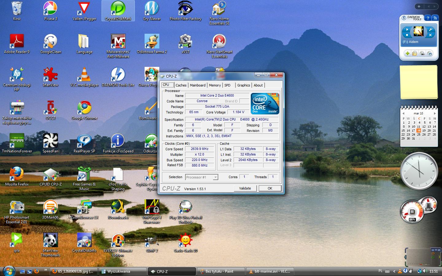

    A jaki ty w ogóle masz zasilacz? Przy słabym i no name nie ryzykuj bardzo. Możesz tylko trochę podkręcić . Co do mnożnika to w tym procesorze jest 12 mam taki sam . Możesz podkręcić na początek na 2.6 GHz ja tyle mam na słabym zasilaczu i chodzi stabilnie . FSB ustaw na 220 i wyjdzie ci tyle co mi . Rób tak jak kolega pisał ja mam trochę inny bios chyba ! :turn-l:

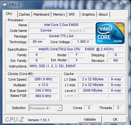

    No Panowie wczoraj posiedzialem i wyszlo mi cos takiego.
    Podkręcania E4600 2,4 + Asus P5k
    Napiecie ustawielm na 1,4 i wsio hula jak ta lala. Powiem mi ktos jeszcze co to jest "bus frequeny" bo mialem ustawione na "200" a ustawilem na 240 i nie bardzo wiem po co.
    Jeszcze raz dzieki Panowie za pomoc :)

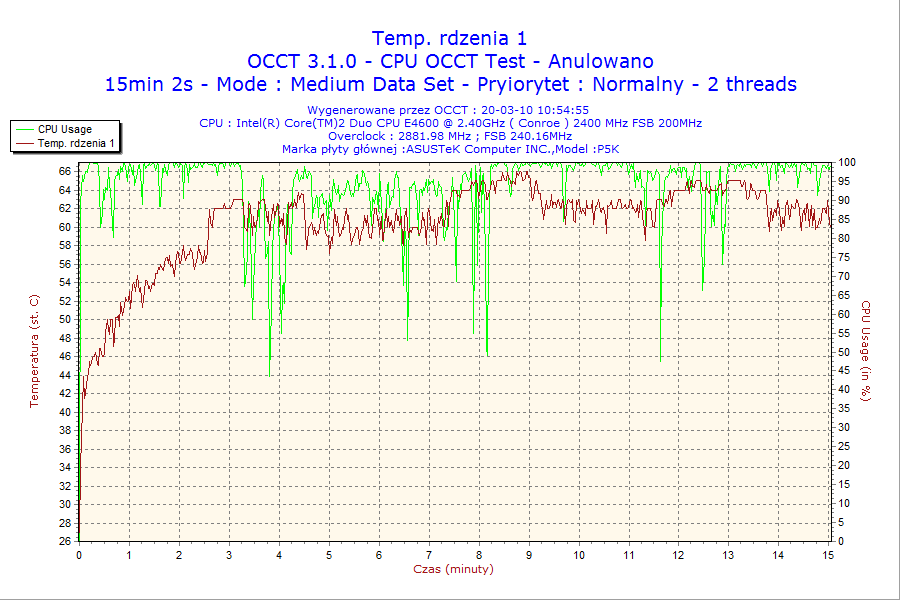

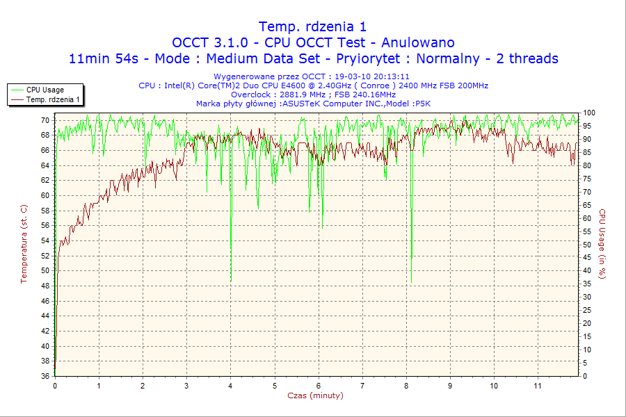

    ps. Wlasnie wrocilem od znajomego i moj blaszak jest po gruntownym przeczyszczeniu sprezarka. Temperatura nie przekracza 65 stopni na podkreconym do 2,8 myslicie ze moge probowac 3.0?? Przy okazji zobaczylem jaki mam zasilacz. Jest to Corsair 550W. Nie wiem czy to dobry czy zly.
    Wykresy po pzeczyszczeniu radiatorow i wiatrakow.

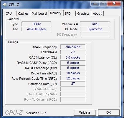

    odpala po podniesieniu napiecia na 1,4250 ale jak robie test OCCT to po paru sek. odzywa mi sie "kaczka" i wyskakuje error. Jak ustawie 256 "kaczka" skrzeczy po 2 min. Co moze byc tego przyczyna? FSB ustawione na 244 przechodzi test pozytywnie.
  • #22 7862358
    rikiMor0102
    Daj jeszcze zdjęcie biosu ile ci się podniosła częstotliwość pamięci ram gdy masz fsb 244 i 256.

    kurdefelek
    narazie dam screeny z cpu-z
    244
    266

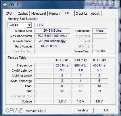

    Jak na tak niska czestotliwosc ramu to masz dosc luzne timingi.
    Jaki to jest model ramu?
    A najlepiej pokaz jeszcze zakladke SPD.
    Ale mysle ze spokojnie te pamieci po lekkim dovoltowaniu w okolice 1,9v spokojnie by poszly przy tej predkosci na 4-4-4-15 (lub nawet 12).

    z tego co pamietam to producentem jest a-data. ale konkretnego modelu narazie Ci nie zdradze bo nie mam jak, wroce do domu to sie odezwe.
    domyslam sie ze bede musial cos z ramem podzialac... znow w pelni na Was Panowie polegam jak narazie wspolpraca idzie nam bardzo dobrze :D
