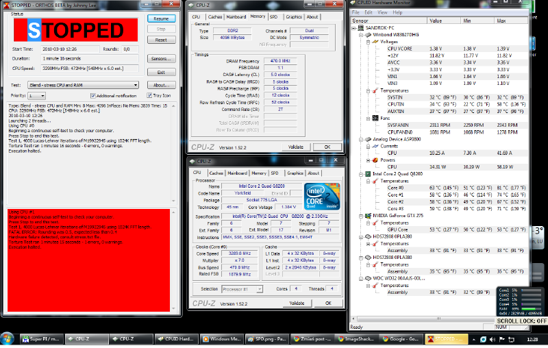

    Potrzebuje pomocy w podkręcaniu, niestety sucha lektura nie wiele mi mówi, i nadal czuję się zielony. Wiec proszę znawców o pomoc.
    Sprzęt:
    płyta: ASUS P5Q-E Bios AM Inc 2101 04/06/2009
    Procesor: Jak na załączonym obrazku z CPU Z
    Ramy: 2x 2GB Patriot PC2-6400 Low Latency PDC24G6400LLK 4-4-4-12
    Grafika: Nvidia GTX 275
    Procka już trochę podkręciłem, no może nie trochę. Zresztą jak widać w CPU-Z
    Asus P5Q-E, Core 2 Quad Q8200, 2x2GB Patriot PC2-6400 DDR2 - podkręcanie
    Tyle że po 2 min testu w ORTHOS wywala błąd i nie wiem za bardzo o co chodzi. W grach i normalnej pracy chodzi stabilnie. Testowałem na COD MW2 na Full ustawieniach. Gożej z temperaturą bo dochodziła do 80°C.

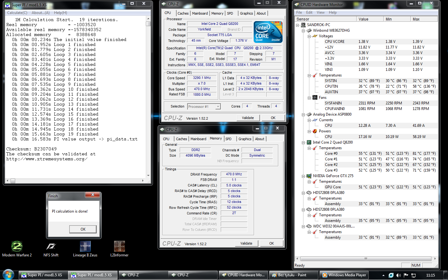

    Zastanawiają mnie pamięci, producent podaje ich czasy na 4-4-4-12, niestety nawet bez podkręconego procka taktowały się na 5-5-5-12 w żaden sposób nie mogłem uzyskać CL4. Może źle coś robiłem bo tych opcji tam dużo a bardzo mało z nich czaję. Oto obraz z SPD
    W biosie to wygląda tak:

    Jeśli chodzi o chłodzenie CPU to w tej chwili mam Asus Silent Knight 2, tyle, że oryginalny wentylator asus zastąpiłem wentylatorem intela od boxowego chłodzenie (jest cichszy).Wola wyjaśnienia ten procesor to jest tak na chwilę żeby się nauczyć jako tako OC. Mam Intel Core 2 Q9650 ale nie chce na nim testować swoich umiejętności OC. Zastanawiam się tez na chłodzeniem dla CPU. Jak na razie obstawiam Noctua NH-U14P ale decyzja nie zapadła. Chce żeby było cicho. Mam cichą i chłodną obudowę Silverstone.
    Teraz o procesorach coś już wiem. Ale dlaczego pamięci podręcznych nie mogę ustawić na CL4 (bo przecież takie są według producenta) nawet bez podkręcania procesora?
    EIST i C1E,co to dokładnie jest, która to opcja w bios bo nie mogę załapać. Rozumiem, że właśnie dzięki tym opcjom procesor w stanie spoczynku sam obniżał sobie FSB i mnożnik.
