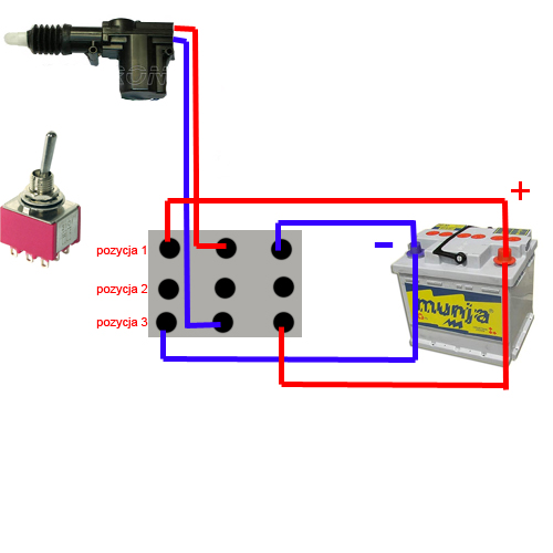

    Witam, zrobiłem schemat podłączenia siłownika i chciałbym się zapytać czy wszystko jest prawidłowo. Chcę aby siłownik wsuwał się na pozycji 1, wysuwał na pozycji 3, a na pozycji 2 byłby w spoczynku ;)
    Siłownik- czy to dobre podłączenie ?
    tak się temu przyjrzałem i chyba coś jest źle ;(
    Z góry dziękuję za odpowiedzi ;)
  • #2 7809942
    domellus
    Poziom 29  
    Oczywiście zakładam że praca siłownika będzie tylko chwilowa na czas wsunięcia lub wysunięcia (mam na myśli podawanie zasilania do siłownika) w przeciwnym razie będziesz za każdym razem musiał wymieniać siłownik bo będzie spalony. W środku są silniki, które centralka sterująca zasila tylko przez chwilkę, celem wykonania pracy... a co do podłączenia to nie wiem czy na pewno tak będzie dobrze... wystarczy wziąć do ręki miernik i pomierzyć.

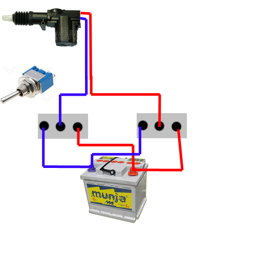

    No tak praca bedzie chwilowa :) ale podlaczenie jest na pewno zle :(
    Zrobiłem nowy schemat i ten powinien działać poprawnie, ale on jest na 2
    przełączniki. A wolał bym aby był 1 tylko nie wiem jak by to można było zrobić...
    A wszystko działa tak: jak lewy przełącznik będzie w pozycji lewej to do siłownika idzie idzie masa, a jak prawy będzie w pozycji prawej to idzie prąd +.
  • #4 7811185
    Ireneo
    Ciekawe ile te przełączniki wytrzymają?Nie lepiej zrobić to przez przekaźnik albo w ogóle moduł zamka?Czas jest potrzebny ok 0.8s,wyższy szybciej "zabije" siłownik.

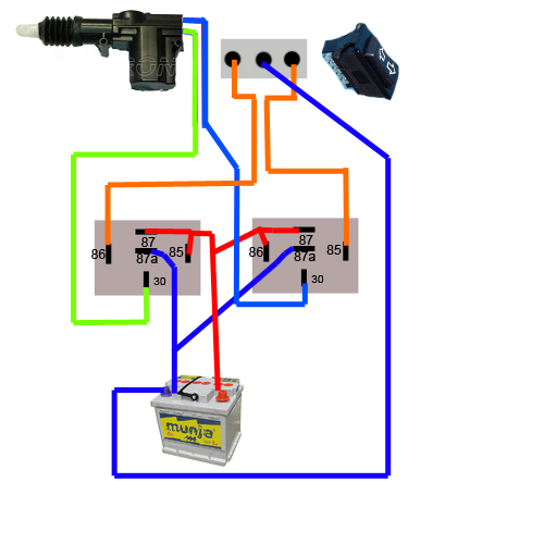

    Nadal w tym schemacie przez ciebie wskazanym potrzeba będzie dwóch wyłączników lub jednego trzypozycyjnego który będzie zależnie od tego czy ma się wysunąć czy schować siłownik będzie podawał masę na odpowiedni przekaźnik. Wg. mnie jest to ewidentnie wyciągnięte z sterownika zamka centralnego układ przekaźników tylko tam jeszcze jest układ sterujący elektroniczny :)
  • #7 7811772
    Motor456
    Już zrobiłem schemat jak by to wyglądało z 2 przekaźnikami ale dalej nie wiem czy będzie to w 100% działało jestem laikiem ;p Siłownik- czy to dobre podłączenie ?

    Ireneo
    Przełącznik ma podawać raz na jeden raz na drugi przekaźnik impuls masy aby działało.
  • #9 7811888
    Motor456
    To znaczy że co trzeba zmienić ? aha już chyba rozumiem musi to być tak muszę zmienić ten przełącznik i dać taki ON-OFF-ON i do off będzie podpięta masa a do do jednego on jeden kabel pomarańczowy a do drugiego drugi. Dobrze myślę ?
    Teraz powinno być wszystko ok ;)
