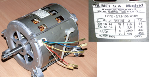

Poszukuję schematu uzwojeń silnika Type-2/12-158/WH21

    od parlki Whirpool. Może ktoś jest szczęśliwym posiadaczem?

    czy możesz podać ile ten silnik ma wyjść lub fotkę
  • #3 7815660
    wawiak
    Dzięki za zainteresowanie. Silnik ma 5 wyjść. Załączam fotke.

  • #4 7820458
    mcrd2n
    znajdź wspólny przewód, jedna para to są rewersy druga wirowanie dojdziesz po opornosciach--wirowanie ma mniejszą oporność. Nie zapomnij o podłączenie kondensatora rozruchu
  • #5 7820551
    wawiak
    Dziekuję. Popróbuję tak jak radzisz. Szkoda, ze nikt nie ma schematu. Próbuję dojść jak jest skojarzony ten silnik i spróbować zrobić z niego prądnicę, wykorzystując istniejące uzwojenia. Ale coś mi sie wydaje, że zakończy sie na przezwojeniu.
  • #6 8030461
    tomi8413
    Więcej niż pewne trzeba będzie przezwoić.Kolego przerobiłeś ten zasilacz atx
