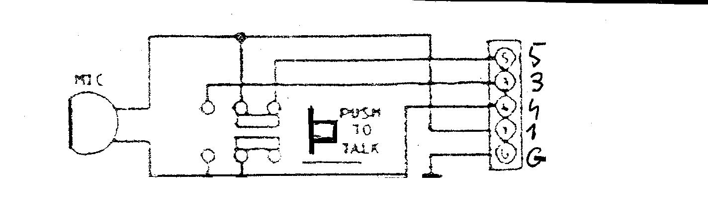

    Problem polega na tym że jak chcę nadawać to u innych słychac tylko pisk a jak ktoś nadaje to u mnie tylko coś delikatnie zaskrzeczy i tyle. Co się działo z radiem, nie wiem bo takie kupiłem. Czy duży było by z tym roboty? (co nieco wiem o elektronice) czy lepiej zanieść do serwisu i jakie ewentualne koszta?

    Sprawdzić napięcie we wtyczce mikrofonu tx 7 - 10 v, rx 7 - 10 v,mic-1 -6 v i masa ( - zasilania ).Jak zewrzesz rx z masą to powinieneś słyszeć szum w głośniku czyli powinien być odbiór. Jak zewrzesz tx z masą to powinieneś mieć załączony nadajnik.Jeżeli będzie działać to zostanie podłączyć mikrofon elektrodowy ,bo od innego nie będzie bo jest indukcyjny.

    ale jaki pin jest od czego??trochę dłubałem i pin 1 to chyba masa. jak zewrze go z pinem drugim to daje 4V, jak z trzecim to 8V a z czwartym 5V

    Jak potrzebujesz kawałek schematu to poszukam od ONWY tylko jest słaba kopia. Napisałem Ci żebyś zwarł RX i TX z masa bo morze być coś zmienione w radiu ,niektórzy wyrzucają RX ,a do radia wkładają przekaźnik żeby do mikrofonu założyć wzmocnienie.Sprawdź masę mikrofonu do minusa zasilania radia jest tam opornik morze jest przepalony lub ma zimny lut.
