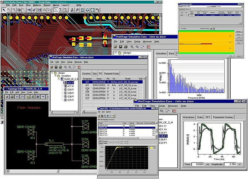

    Altium Designer oraz ZUKEN (CR-5000) Altium Designer oraz ZUKEN (CR-5000)
    Co ten pierwszy zrzut przypomina?
    Bo mi Cadstara. Niemal identyczny. Jak pisałem , niektóre moduły w Cadstarze są przeportowane z tego programu: P.R. Editor,Si Verify, Board Modeler. Zresztą praca ze względu na ułatwienia przy rysowaniu schematu czy trasowaniu jest identyczna. Cadstar również posiada to, co i CR. Ale brakuje mu modułu symulacji temperaturowej, modułu CAM i paru innych rzeczy. Ale i cena jest niższa.
    Od stycznia CR- został przepisany pod Windows 7, więc pewnie i GUI jest inne.
    Troszkę opisu tu: http://www.eurointech.ru/zuken
