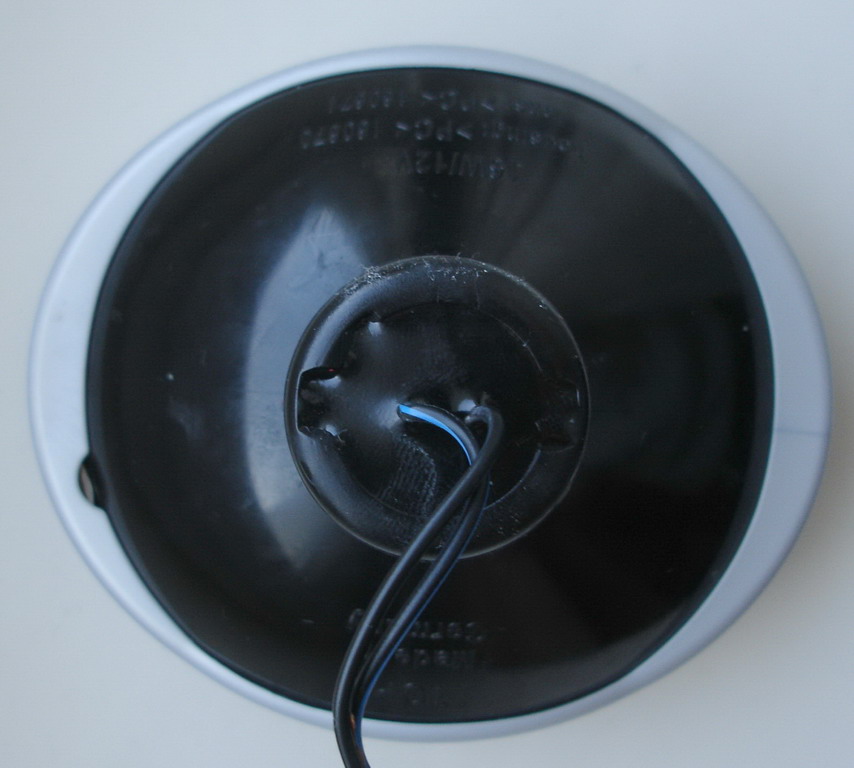

    Zakupiłem ostatnio do swojego samochodu światła dzienne Hella i patrząc na schemat wszystko jest dla mnie jasne oprócz jednego. Do czego ma być podłączony kabel 86 – 15? Może dla niektórych to pytanie jest banalne, ale mi akurat ta rzecz sprawiła problem.
    I mam jeszcze jedno pytanie, czy w tych światłach żarówka jest wymienna? Bo przyglądając się obudowie nie zauważyłem takowej możliwości. Symbol katalogowy tych świateł to: 2PT 008 935-801
    Światła dzienne Hella, schemat podłączenia Światła dzienne Hella, schemat podłączenia Światła dzienne Hella, schemat podłączenia

    Nie mam jej w ręku ale już z samych zdjęć widać że ta czarna osłonka jest z gumy / no chyba że się mylę ? / na trzeciej focie w lewym narożniku masz miejsce w którym się wyciąga / zaczepia do wyjęcia / Światła dzienne Hella, schemat podłączenia tą osłonkę .
  • #13 7819827
    R_Tomek
    No niestety nie robie sobie jaj. Ta czarna osłonka nie jest z gumy tylko całe to tylne gniazdo jest zalane tak jakby twardym plastikiem i ani tego ruszyć :cry:
    A co do tego nazwijmy wycięcia na trzeciej fotce, to jest to według mnie otwór wentylacyjny lampy, który przechodzi do wnętrza lampki --> Światła dzienne Hella, schemat podłączenia
    Próbowałem w tym otworze podważać śrubokrętem, ale nic to nie daje :|
    Nie chce mi się wierzyć, że tego nie da się rozebrać, ale niby taka prosta rzecz zaczyna mnie przerastać.
  • #14 7826437
    Błażej
    Szczerze mówiąc, to mi to wygląda tak, że zamiast obracanej oprawki na żarówkę, zostało to zalane jakąś plastmasą i jest w tej chwili jednorazowe.
    W obrysie gniazda żarówki widać dwa wycięcia na bagnety. Ale jest to zalane.

    Dzięki koledzy za wyjaśnienie sprawy. Kto by się spodziewał, że taki producent jak Hella wymyśli taki jednorazowy bubel :cry: Inaczej tego nie można niestety nazwać. Jak jeden z kolegów wspomniał na stronie polskiej producenta zapomnieli, albo celowo nie chcieli dodać tak ważnej informacji. Światła kupiłem okazyjnie za 150zł bez możliwości zwrotu i gwarancji. W sklepie cena ich wynosi coś około 230zł. Teraz pozostało mi tylko to sprzedać i szukać jakiegoś kompletu w którym będzie można wymieniać żarówki. Może ktoś coś przy okazji poleci sprawdzonego?

    Oprawy do świateł dziennych są nierozbieralne, a producent ma obowiązek zapewnić taką konstrukcję, która uniemożliwia w lampach dziennych typu led, że po przepaleniu jednej diody, lampy nie da się naprawić np. wymieniając jedną ową zepsutą LED, wówczas należy zakupić cały nowy komplet lamp. Takie lampy ma OSRAM, PHILIPS i HELLA, ale szczerze napiszę, że nie wiem dlaczego takie rozwiązanie w lampach dziennych z żarówką, prawdopodobnie obejmuje go ta sama regulacja europejska."Konstrukcja świateł z niewymiennym źródłem światła nie powinna umożliwiać ich serwisowania w przypadku uszkodzenia choćby jednej diody światło należy wymienić na nowe." Hella zastosowała to rozwiązanie w stosunku do żarówki ponieważ zalewanie plastikiem gwarantuje ochornę przed wodą IP 65 i zmniejsza koszty produkcji.
