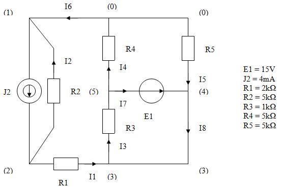

W programie PSpice zapisałem formułę poniższego obwodu następująco:
OBWOD
R1 2 3 2kohm
R2 2 1 5kohm
R3 3 5 1kohm
R4 5 0 5kohm
R5 0 4 5kohm
VE1 4 5 DC 15V
IJ2 1 2 DC 4mA
.PRINT DC I(R1) I(R2) I(R3) I(R4) I(R5) I(VE1) V(0,1) V(2,0) V(3,0) V(4,0) V(5,0)

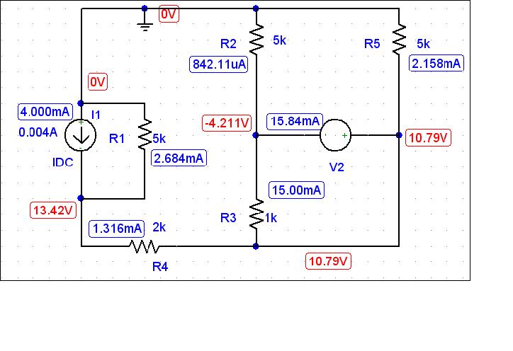

Proszę o poprawienie mojej formuły gdyż wyniki mi źle wychodzą.Screeny z symulacji potrzebuję do sprawozdania. Tworzyłem tą formułę z pomocą instrukcji i nie wiem gdzie jest błąd. Dla ułatwienia podam kilka wyników które powinny wyjść
I1 = I’1 + I’’1 = 2,1053 – 0,7876 = 1,3177mA
I2 = I’2 + I’’2 = 1,8947 + 0,7876 = 2,6823mA
I3 = I’3 + I’’3 = 0 + 15 = 15mA
I4 = I’4 + I’’4 = 1,0526 – 1,8938 = -0,8412mA
I5 = I’5 + I’’5 = -1,0526 – 1,1062 = -2,1588mA
