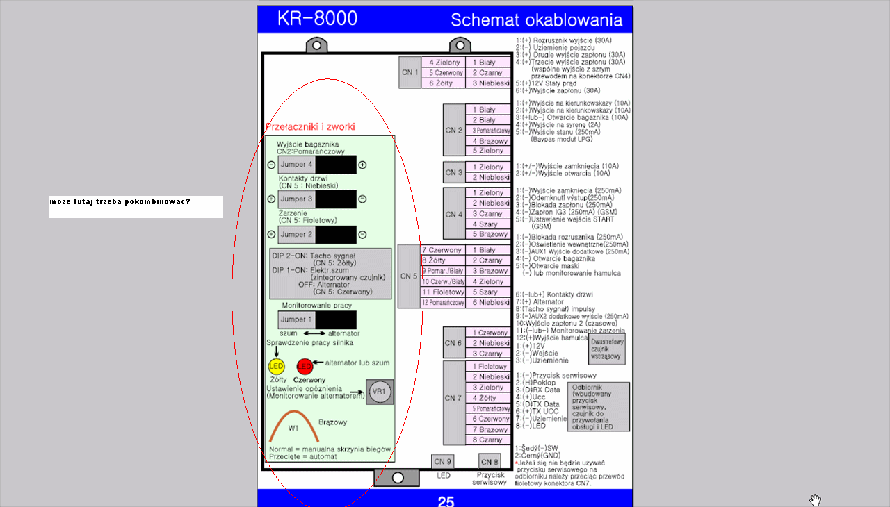

    Hmmm temat powielany już któryś raz ale nie rozwiały mi wątpliwości.
    Do rzeczy - mam zamontowany alarm z funkcja odpalania Kopel KR-8000, póki co zamontowany jest sam alarm, bo od pół roku wzmagam się z opcja odpalania podłączyłem się do stacyjki zgodnie ze schematem i chciałem zrobić test; silnik pracuje na jałowym włączam tryb czuwania (potwierdza) wyjmuje kluczyk ze stacyjki silnik pracuje, wychodzę i zamykam silnik gaśnie, po czym chce go odpalić, na pilocie pojawia się auto start czyli fizycznie odpala, lecz z modułu brak reakcji na zapłon i rozrusznik :cry: Nie wiem gdzie popełniłem błąd, sugestie? Z góry dziękuje za pomoc.
    Pisownia p. 8.2

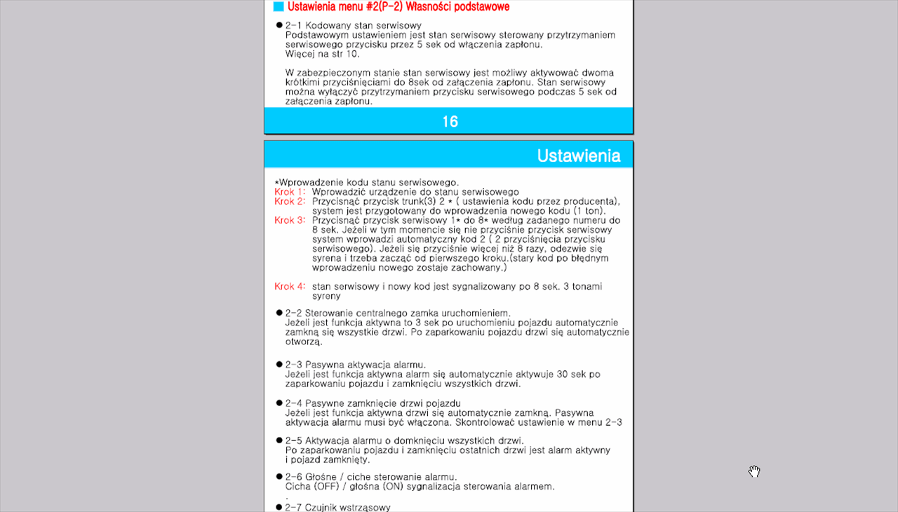

    schemat kodowania funkcji na pilocie[a4 b5 ] odpalanie z pilota
    jak ustawic ten rozruch?

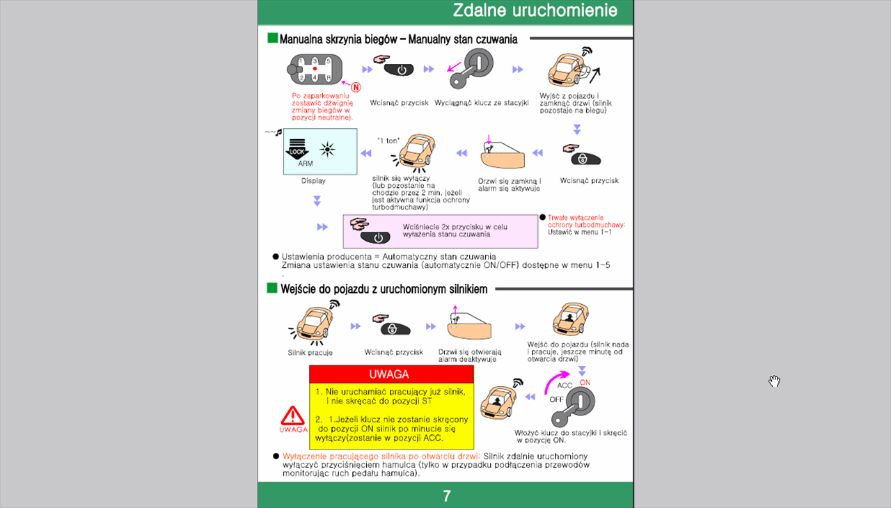

    AKWAMARYN_
    piotr__80 napisał:

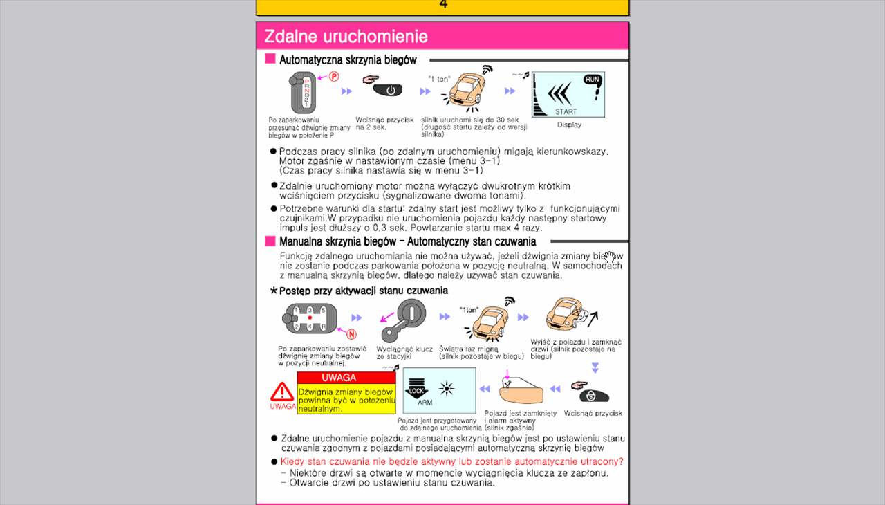

    Daj jeszcze opis tych funkcji z Własności Zdalnego Uruchomienia, bo brakuje informacji co one tak naprawdę robią.
    mowisz masz:D

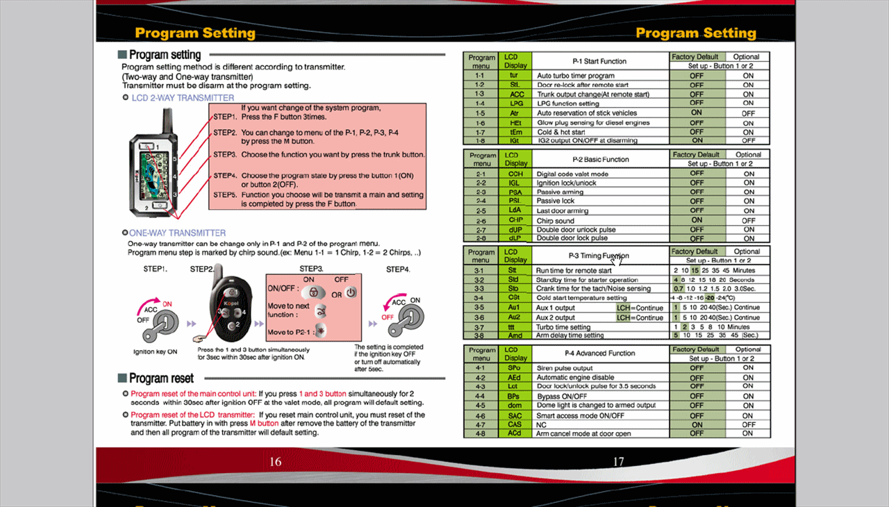

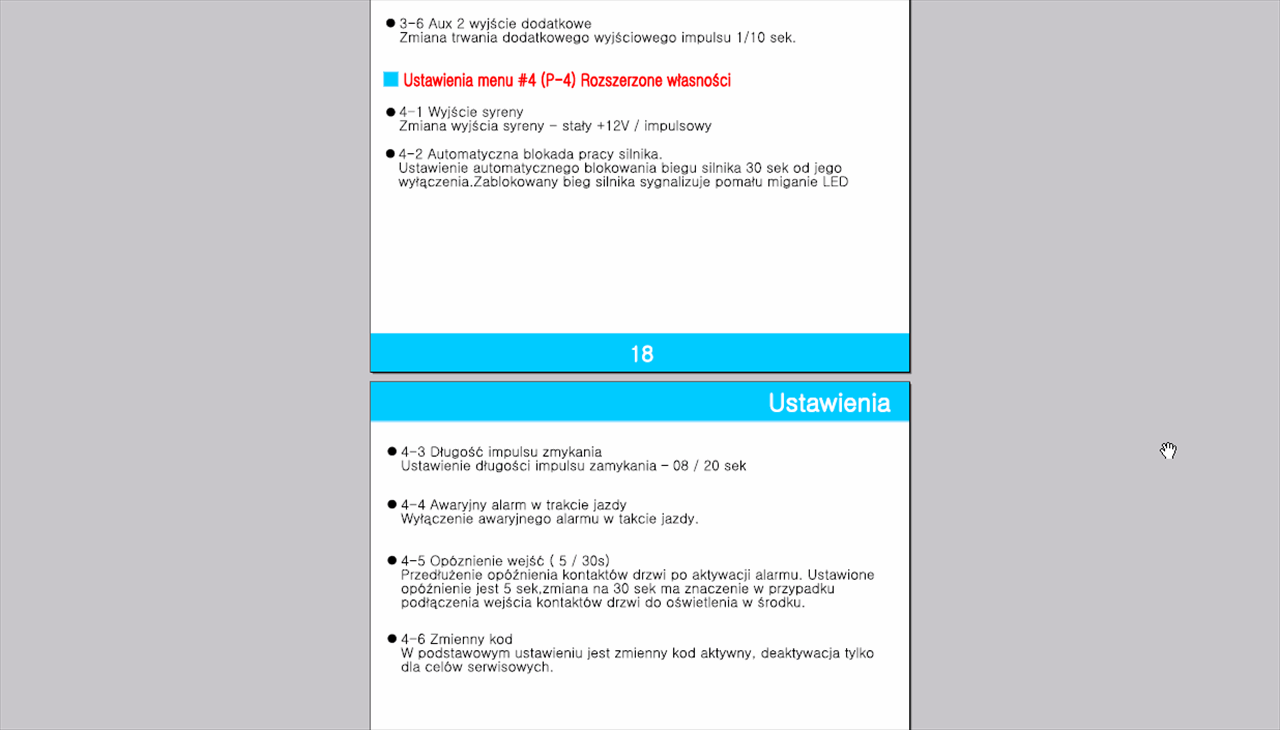

    [a4 b5 ] odpalanie z pilota [a4 b5 ] odpalanie z pilota [a4 b5 ] odpalanie z pilota [a4 b5 ] odpalanie z pilota
    procedura maniualnego wprowadzania stanu czuwania
    automatyczny stan czuwania
    po angielsku instrukcja wzbogacona o pare pozycji ale nie sadze zeby miala na to wplyw.
    stan czuwania mi robi bo gdy go wprowadze to wyciagam kluczyk ze stacyjki a silnik dalej pracuje dopiero jak wyjde i zamkne drzwi i aktywuje alarm to gasnie. wlanczam auto start i lipa. a na koniec schemat alarmu zeby nuie bylo niejasnosci
    po polsku oraz angielsku
    podpiolem wszystkie przewody CN1 oraz bypass czujniki nie podpinalem typu blokada rozrusznika czy monitorowanie hamulca.

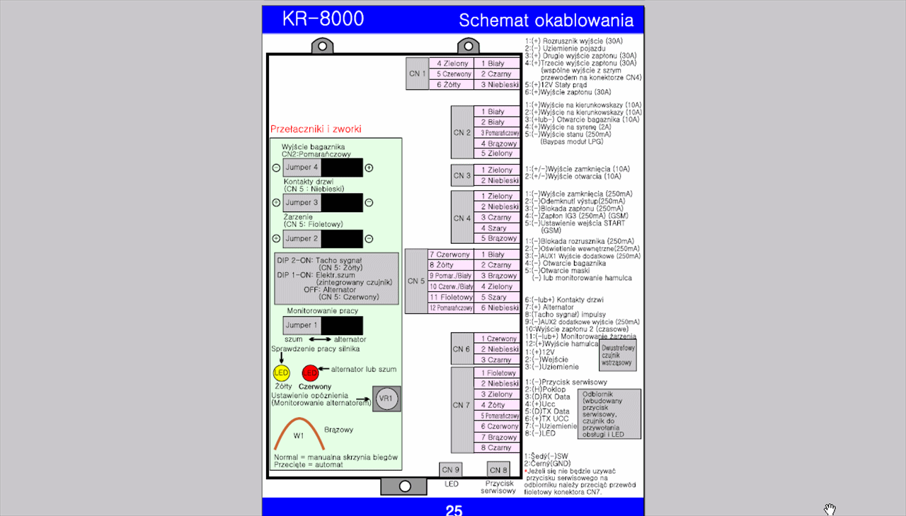

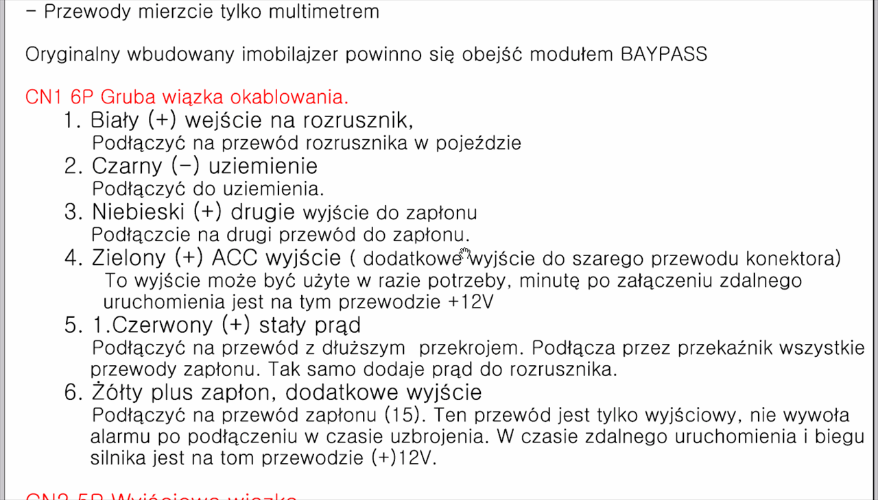

    CN1 objasnienie
    a ja podpiolem tam
    1 Biały - rozrusznik
    2 Czarny- masa(poza stacyjka)
    3,6 spiolem razem i do drugiego wyjscia zaplonu
    4 - ACC
    5- stały prad (poza stacyjka)
    hmmmm z elektrykiem to robilem wspolnie wiec napewno dobrze wpiol te przewody acz kolwiek moze tam popelnil blad, tylko zastanawia mnie to czemu modul nie daje zadnego napiecia gdy na pilocie wciskam auto start. rozebral modul zwieral na krotko w pytce + od przekaznikow i auto zapalalo wiec przewody raczej dobrze podpiol.sory za ten nielad ale nie umiem poslugiwac sie jezykiem elektroniki.

    AKWAMARYN_
    piotr__80 napisał:
    AKWAMARYN_ napisał:
    a ja podpiolem tam
    4 - ACC
    Gdzie podlaczyłeś przewód nr 5?? Powinien być na plus akumulatora, tak jest u ciebie??
    3 i 6 razem - nie uważa tak, bo 3 to dodatkowy zapłon a na 6 występuje +12w czasie pracy silnika, co mogłoby powodować pracę rozrusznika w czasie pracy silnika.
    Do tego skoro nie działa ci, proponuje włączyć funkcję zgodnie z opisem dla użytkownika. Włącz funkcję i sprawdź czy masz sygnał na rozrusznik. Ewentualnie może być tak, że moduł jest spalony, choć to mało prawdopodobne.
    A pozostale funkcję działają?? Odcięcie zapłonu, drzwi itp??
    5 podpiolem pod stałe 12+ czyli akumulator
    hmmm co do 3,6,4 moze sie pomylilem z tego wzgledu ze to bylo juz dosc dawno podpinane ale napewno dwa byly raziem spiente a jeden osobno do stacyjki. modul nie jest spalony bo wchodzi w stan czuwania i po wyjeciu kluczyka ze stacyjki silnik ciagle pracuje a po wcisnieciu na pilocie zamykania drzwi gasnie silnik czyli odcina zaplon i zamyka auto, teoretycznie jest przygotowany do auto startu ale sygnalu na rozrusznik nie ma.
    piotr__80 jak widzisz nie jest ze mnie taki magik ja ty na dodatek przez neta ciezko jest to wyjasnic wiec staraj sie do mnie pisac na chlopski rozum a jak dojdziemy do finalu z pewnoscia sie odwdziecze:D

    a wiec sprawdzilem ta kostke cn1 i wydaje mi sie ze cos jest nie tak podlaczone do stacyjki
    poniewaz gdy ja przekrece kluczykiem w pozycje acc to jest staly + na wszystkich przewodah oprucz masy i rozrusznika. po odpaleniu z kluczyka pojawia sie na chwile na rozruszniku + a zaraz znika reszta przewodow bez zmian staly + prucz masy. moze zle jest podpiete do stacyjki:?: chyba ze tak powinno to byc. natomiast gdy odpalam z pilota nie pojawia sie na przewodach jaki kolwiek + prucz tego stałego z akumulatora.
  • #18 7819471
  • #19 7819669
    AKWAMARYN_
    piotr__80 napisał:
    Trochę nie rozumiem tej wypowiedzi...
    Jak przekręcisz na ACC kluczykiem to pojawia się plus na przewodach i możesz słuchać radia w samochodzie - tak powinno być.
    Jak włączysz w pozycję ON (bo chyba on tak się nazywa to zapalają się kontrolki w aucie) - tak powinno być.
    Jak przekręcasz na START to wiadomo - podaje plusa na automat rozrusznika, ten załącza plus akumulatora i następuje rozruch - tak powinno być.
    W stacyjce to raczej na pewno masz wszystko ok, bo skoro wcześniej było dobrze to teraz też musi być, no chyba że przełączaliście sobie kabelki według uznania - jeśli tak to życzę wam powodzenia :)
    Natomiast jedna rzecz mi nie daje spokoju, może podłączyliście + do centralki (ten główny załączany do akumulatora) ze złego przewodu??
    A może sprawdź czy auto odpali jak zewrzesz styki (przewody) CN1: 1 - biały wyjście + na rozrusznik oraz 5 - czerwony stały +.
    Jeśli zadziała to znaczy ze coś jest nie tak z centralka lub przekaźnikiem lub po prostu trzeba ją zaprogramować (ustawienia użytkownika z tabeli), a jeśli nie odpali to znaczy że źle się podłączyliście (być może stały plus ze złego zasilania).
    sory pomylilem sie sprawdzalem w pozycji on a nie acc zaraz zrobie jak mowisz i dam znac
    zwarlem bialy z czerwonym z kluczykiem w pozycji on i pali
    pozycja acc kreci rozrusznik
    bez kluczyka strzela iskry
    nawet ten przewod na hamulec nozny podlaczylem do masy zeby go widzial i nic

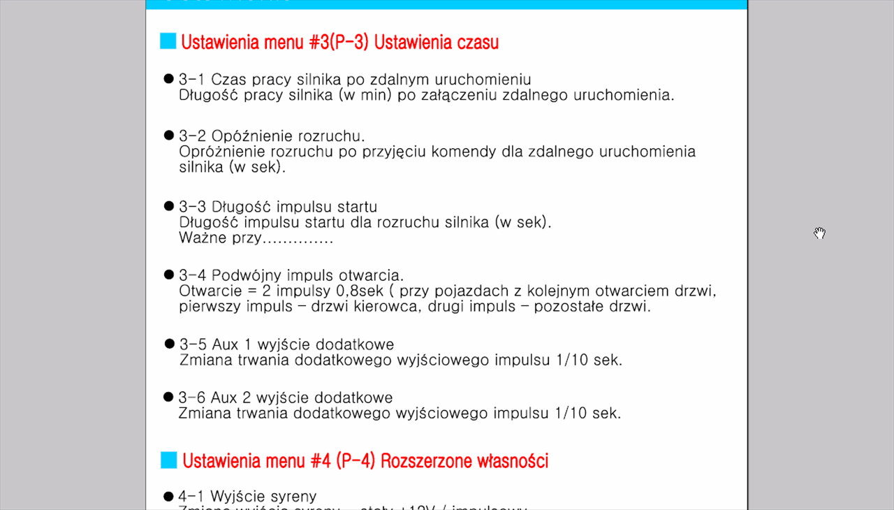

    a co sadzisz na temat programowania? wydluzylem juz impuls z 0,7 na 1 sekunde i nic
  • #22 7820084
  • #23 7820276
    AKWAMARYN_
    piotr__80 napisał:
    Kup miernik, zmierz to o co prosiłem i będziemy po kolei eliminować możliwości aż dojdziemy do rozwiązania. No chyba że ktoś wpadnie na lepszy pomysł wcześniej...
    Na temat programowania wypowiem się późnej, bo teraz nawet nie wiem o jaki impuls ci chodzi, może o sterowanie centralnym drzwi :)
    Na przyszłość jak już coś piszesz to pisz konkretnie, żebyśmy nie musieli się zastanawiać i żeby nie było dwuznaczności, to przyspieszy proces :)

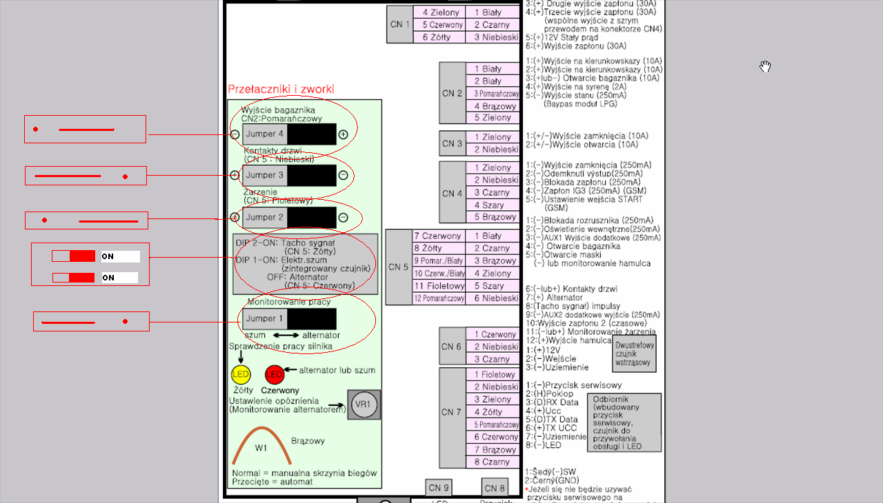

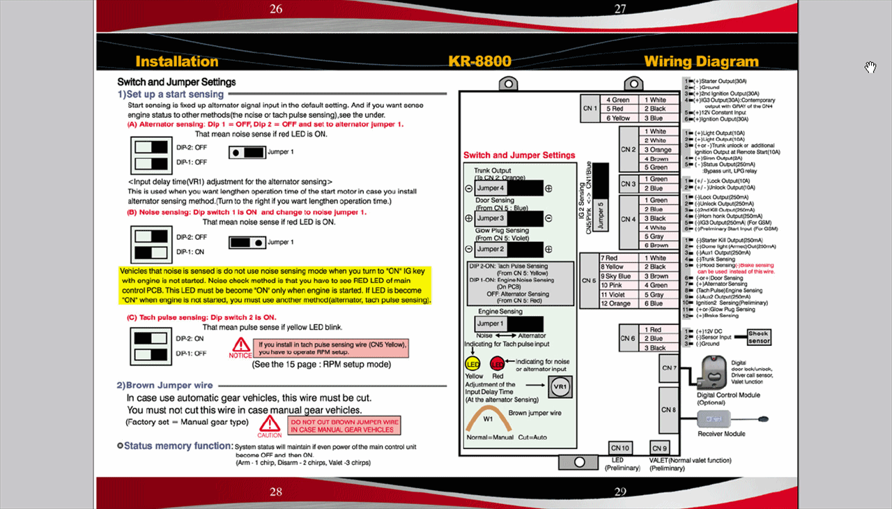

    mam jeszcze w module takie cos
    na chwile obecna mam ustawione w ten sposob;
    do czego to jest?
  • #26 7825131
  • #27 7825590
    AKWAMARYN_
    piotr__80 napisał:
    DIP 1 i 2 masz raczej na pewno ustawione źle, bo w instrukcji nie ma takiej możliwości aby jednocześnie sprawdzać stan silnika na dwa sposoby. Ja bym je ustawił na OFF i podłączył kabel do sprawdzania aku (sprawdzanie ładowania, bo wiadomo że jak zaczyna ładować alternator to napięcie w instalacji rośnie z tych powiedzmy 12,6V do przynajmniej 13,8V a najlepiej do 14,4V).
    A co jeszcze jest źle...ciężko powiedzieć bo trzeba by całą instrukcję przejrzeć, ale to będziemy myśleć i pracować etapowo :)
    Więc wstępnie jak podłączyłeś kabel od wykrywania ładowania to zobacz czy centralka poprawnie wykrywa kiedy pracuje silnik i która dioda świeci. Ale zanim coś zrobisz to sprawdź jak teraz działa wykrywanie pracy silnika, ciekawy jestem czy coś wskazuje i która dioda działa.
    szkoda ze cie wczesniej nie bylo bo juz poskladalem wszystko bo przy sobocie dzis i cza byc w gotowosci:D ale to tak nawiaskiem. Jutro jak sie rozpatrze i dostane sie do centralki to napisze co i jak.A ten kabel to CN5 7 maiales na mysli?tylko gdzie go lepiej zlokalizowac? co do diody to swieci sie czerwona podczas pracy silnika, "myśleć i pracować etapowo" to mi sie podoba hmmm normalnie brak mi cierpliwosci niekiedy ale jak jest szansa to nie mozna sie poddac:)

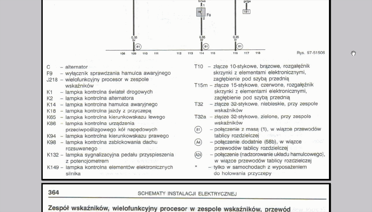

    chce sie podpiac do deski a konkretnie przewodu od kontrolki alternatora i mam maly problem. a wiec na poczatek rzuce schemacik ;
    w tej zielonej kostce wynikajacej ze schematu mam miec kolor przewodu niebieski
    ale sa niebiesko-fioletowy, niebiesko(jasny)-bialy,niebiesko(intensywny kolor)-bialy. wiec zaczolem je sprawdzac tzn. podpiolem z miernika czerwony kabelek do niebiesko-foletowego wpiolem wszystkie wiazki spowrotem wlozylem kluczyk do stacyjki i przekrencilem w pozycje on napiecie sie pokazalo odpalilem auto kontrolka ladowania zgasla a miernik nie pokazal jakiego kolwiek skoku napiec i tak z pozostalymi przewodami bylo. jak inaczej sprawdzic ten przewod idacy do wskaznika ladowania?
