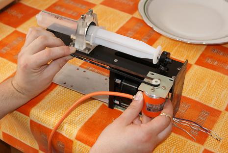

    Witam szanownych Forumowiczów.
    Napotkałem pewien problem podczas pisania programu pod nowe urządzenie. W programie wykorzystuję Timer0 do generowania przerwania w obsłudze którego wykonuje się praktycznie cały program, czas wykonania obsługi jest różny w zależności od parametrów. Tu wszystko jest OK, mogę wpisać początkową wartość, i dowolnie częstotliwość sobie ustawiam.
    Problem jest z timerem1 - ten chcę wykorzystać jako generator niezależny sygnału 0 - 100 Hz. najpierw również postanowiłem zrobić generator w obsłudze przerwania i w tej obsłudze zmieniałem stan portu - w tym przypadku w obsłudze przerwania wpisuje początkową wartość i płynnie reguluję częstotliwość ale przeszkadza przerwanie od timera0 i sygnał jest przerywany. Sposób ten odrzuciłem. Później wykorzystałem wyjście CompareA, skonfigurowałem charakter na toggle i pięknie sygnał generuje, nic nie przeszkadza sygnał jest ciągły, ale za jasną ch... nie mogę wpisać początkowej wartości i regulować częstotliwość. sypie mi sygnał maksymalny dla danego podziału na preskalerze. Bardzo proszę o pomoc, oczywiście jeśli to możliwe chciałbym w trakcie działania programu zmieniać częstotliwość ale jeśli się nie da to zależy mi na stałej 100 Hz.

    Mnie uczono, że w przerwaniach najlepiej umieszczać jedynie ustawianie flagi, a jego obsługę w pętli głównej (pracującej z max. częstotliwością). Może spróbuj takiego rozwiązania, bo bez kodu źródłowego ciężko coś więcej doradzać.

    Użyj jednego z dwóch trybów CTC timer1 i zmieniaj wartość końcową, czyli OCR1A, lub ICR1 - zależnie od trybu jakiego użyjesz.

    Dzięki wielkie za porady, po pierwsze przeniosłem cały program do pętli głównej i timera0 już nie używam, Właczyłem tryb CTC i nim pięknie generuję częstotliwość. Ale niestety w toku dalszych prac pojawił się następny problem. otórz w układzie potrzebuję wykorzystać jeszcze przerwanie od INT0
    [atmega16] [Bascom] Wpis wartości początkowej do timera
    Do wejścia tego będą podane impulsy z enkodera bo całość urzadzenia to bardzo dokłądny miernik przepływu gazu. Myślałem, że jak do generowania sygnału wykorzystam wyjście compare to nie będzie się to kłucić z innym przerwaniem, niestety po włączeniu zliczanie impulsów działa beznadziejnie. z każdym przejściem strzykawki w liczniku -zmiennej typu single wychodzą jakieś głupoty nawet po przecinku, po wyłączeniu timera1 jest OK. jak te impulsy bezkolizyjnie zliczać ??

    Wszystko było by fajnie z tym innym licznikiem ale niestety zostały mi tylko 8 bitowe a to za mało, musiał bym część liczenia przenieść do pętli głównej a niestety to też nie zda egzaminu bo jak np włączę menu, a tam jest np. obsługa klawiatury i chośby dyskryminacja drgania styków która wstrzymuje czas, a w tym czasie stracę impulsy i pomiar będzie fałszywy.
    w tym przerwaniu od int0 mam proste polecenie INCR gas(zmienna typu single) a w wyniku wychodzi mi stos cyfr po przecinku.

    Okazało się, że problem leży nie w konflikcie pomiędzy int0 a timerem, a w samej inkrementacji zmiennej single. gdy typ zmiennej, którą inkrementowałem w przrwaniu od int0 zmieniłem na word wszystko jst OK, dlaczego inkrementując single w tym przerwaniu dostawałem w wyniku jakieś śmieci po przecinku a i wartość przed przecinkiem wariowała.

    Nie rób obliczeń na single w przerwaniu- obliczenia na single trwają bardzo długo.
    Dlatego pewnie na word działało.
    Jeśli jeszcze próbujesz to wyświetlić w przerwaniu- to przerwania powinny być nie częściej niż co 1s.
    Ustaw w przerwaniu tylko flagę.
    A obliczenia i wyświetlanie w pętli.

    Dziękuję wszystkim za pomoc. Problem rozwiązałem inkrementując w przerwaniu od INT0 zmienną typu Long, przy tym typie wszystko również z liczeniem jest OK, tak więc co bym w pętli głównej nie robił liczenie cały czas jest prowadzone. Dopiero tą wartość już w pętli głównej przeliczam sobie i wyświetlam. Ale nie rozumiem dlaczego nie mogłem w przerwaniu prawidłowo przeliczać singla nawet gdy na początku przerwania wyłaczałem int0 tak by nastpny impuls nie przerwał bierzącego a po obliczeniu właczałem ponownie. To równiez nie działało - wychodziły głupoty.

    Bo nie wyłączałeś flagi żądania przerwania- wyłączałeś flagę zezwolenia na obsługę przerwania.
    A flaga żądania obsługi przerwania jest w innym rejestrze- Bascom tego nie obsługuje.
    Jak po obliczeniu włączałeś zezwolenie na przerwanie to flaga żądania obsługi przerwania już tylko "czychała" aby w to przerwanie wejść.
    Tę flagę- żądania obsługi przerwania- można skasować programowo wpisując 1.
    Przed zezwoleniem na obsługę przerwania.
