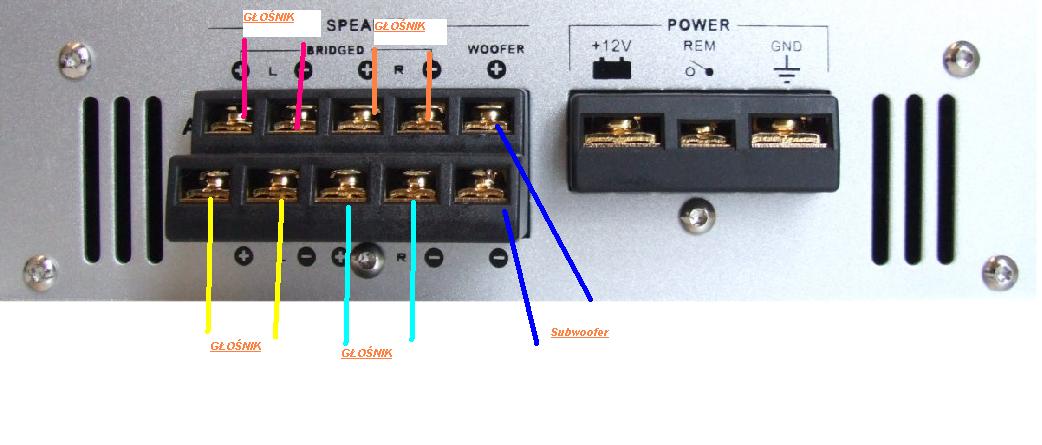

    Witam mam problem z podlaczeniem glosnikow do wzmacniacza sinuslive SLA 6505 potrzebuej podpiac tylko przednie glosniki po mostku. Prosze o pomoc

    Konfiguracja 3 kanałowa
    Sinuslive SLA 6505 jak podlaczyc???
    konfiguracja 5 kanałowa
  • #3 7816183
    mirekgnd
    Witam. Ten wzmacniacz jest wyposażony w wyjścia tzw mostkowane. Pod takie wyjście podłączysz głośnik 4 omowy. Tak jak narysowałeś jest dobrze. Dodatkowy kanał subwoofera masz po prawej jak już narysowałeś. Takie podłączenie wymusza jednak konieczność zasilenia dodatkowych wejść do suba z kanałów tylnych lub oddzielnego wyjścia na sub. Wydaję mi się iż to marnotrawstwo. Proponuję wszystkie głośniki zasilić z SLA. To dosyć dynamiczny wzmacniacz i mocy ci nie zabraknie. Zanim podejmiesz decyzję sprawdż ile mocy naprawde potrzebują Twoje głośniki i pamietaj ten wzmacniacz nie lubi w kanałach zmostkowanych 2 omowych głośników. Z przodu jest przełącznik służący do zmiany sterowania subem : albo z tyłu lub z wyjścia sub (w radiu). Pozdrawiam.

    Glosniki mam rainbow slc 265
    OK dzieki a jest ktos w stanie wytlumaczyc jak mam podlaczyc drugi wzmacniacz ??? to tego sinuslive??
