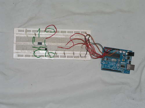

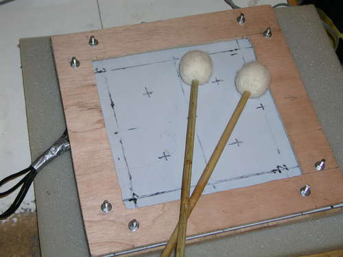

    SynPad to projekt elektronicznej perkusji, który można stworzyć samemu przy użyciu prostych materiałów za 50 funtów (obecnie ok. 250zł). Dotykowy panel potrafi wykryć, w którym miejscu został naciśnięty jak również z jaką siłą przez co mocniejsze uderzenia wpływają na tworzony dźwięk.
    Twórca projektu napisał także oprogramowanie do urządzenia na platformie Linux i jest ono dostępne dla każdego (źródło projektu).
    SynPad jest obecnie w prototypowym stadium i obecnie zbudowany jest z arkusza aluminium o wymiarach 30x30cm, czujników piezo umieszczonych na każdym rogu. Sygnały z czujników przechwytywane są przez mikrokontroler arduino i za pomocą kabla USB wędrują do komputera, w którym generowany jest dźwięk.
    Do stworzenia swojej elektronicznej perkusji potrzebne są podstawowe umiejętności z zakresu obróbki drewna i metalu oraz umiejętność tworzenia prostych obwodów ze schematu.
