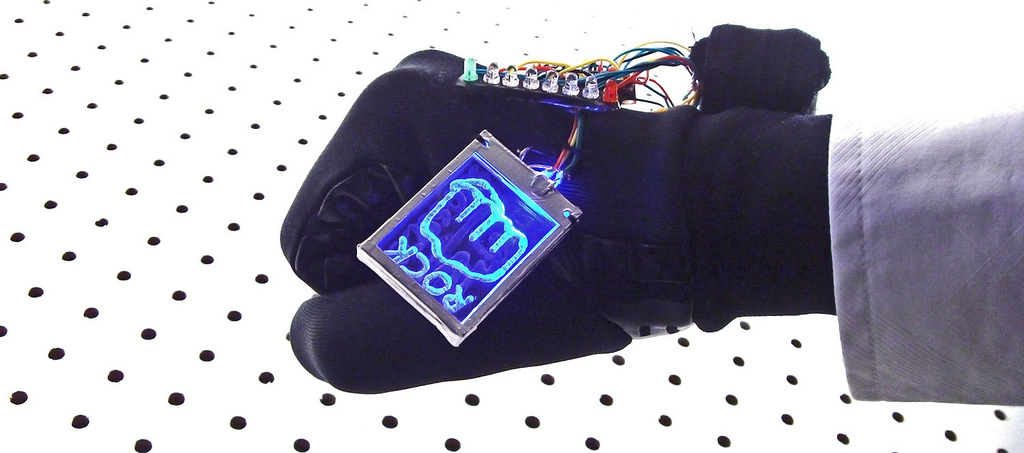

    Każdy z pewnością zna grę "Kamień papier nożyce". W przypadku tej konstrukcji nie potrzebujemy drugiej osoby do gry, a sposób sterowania jest identyczny z naturalnym. Steve Hoefer uzyskał taki rezultat poprzez wykorzystanie rękawicy. Urządzenie rozpoznaje ruchy ręki i trzy symbole niezbędne do zabawy. Do komunikacji z użytkownikiem używa ciekawie wykonanego wyświetlacza, o czym poniżej.

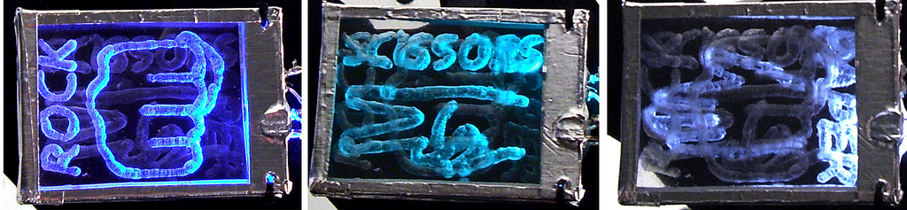

    Sercem układu jest dobrze znana platforma Arduino w wersji Pro Mini z mikroprocesorem ATmega328. W celu kontroli ruchów gracza na rękawicy umieszczono trzyosiowy akcelerometr MMA7260Q (sprawdzanie potrząsania) oraz dwa czujniki zgięcia, które zmieniają swoją rezystancję w zależności od kształtu łuku. Interesujący jest natomiast wyświetlacz. Autor wykonał go, łącząc trzy warstwy kawałków arkusza poliestrowego, na których wygrawerowane zostały wzory. Każda warstwa podświetlana jest innym kolorem przez diodę, co daje do dyspozycji trzy różne symbole możliwe do wyświetlenia. Nie trzeba było więc brnąć w koszty i kupować wyświetlacza LCD, dodatkowo uzyskano ciekawy efekt.
    Gra "Kamień papier nożyce" na Arduino
    Na krawędzi rękawicy umieszczone są diody, sygnalizujące punkty zdobyte w czasie gry (czerwone dla rękawicy, zielone dla gracza). Urządzenie zasilane jest z akumulatora 9V.
