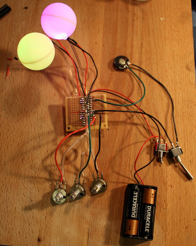

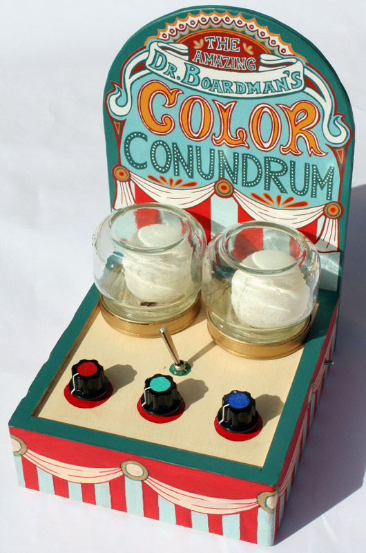

    Kolejna ciekawa i dość mało popularna gra o nazwie Colour Conundrum (w wolnym tłumaczeniu - Kolorowa Łamigłówka), wykonana przez PaulBo jest doskonałym przykładem jak przy wykorzystaniu niewielu elementów można zapewnić sobie lub swoim dzieciom chwile dobrej zabawy.
    Gra nie jest skomplikowana. Po uruchomieniu, jedna z kul zaczyna świecić losowym kolorem. Naszym zadaniem jest dokładne dopasowanie koloru drugiej kuli tak, aby obie zaczęły mrugać. Umożliwiają nam to trzy pokrętła do ustawiania składowych kolorów RGB. Dodatkowo urządzenie posiada głośnik, który gra dźwięk tym wyższy, im bardziej odcienie kul do siebie pasują. Można go wyłączyć, co stanowy jakby wyższy stopień trudności.

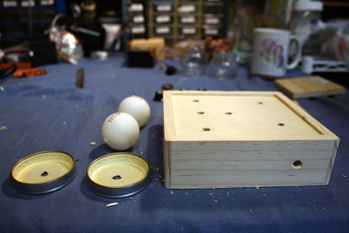

    W środku zabawki znajduje się ATmega8, dwie piłeczki pingpongowe, w których umieszczono po jednej diodzie RGB, a które przykryte są małymi słoikami od papek dla dzieci; trzy potencjometry, dwa włączniki oraz baterie. Kod źródłowy dostępny jest na TEJ stronie. Na blogu autora dostępny jest również filmik, prezentujący konstrukcję.
