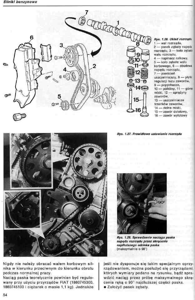

    Tak chyba będzie najprościej
    Jak ustawic rozrzad w fiacie punto 1.1 2000r Jak ustawic rozrzad w fiacie punto 1.1 2000r Jak ustawic rozrzad w fiacie punto 1.1 2000r
