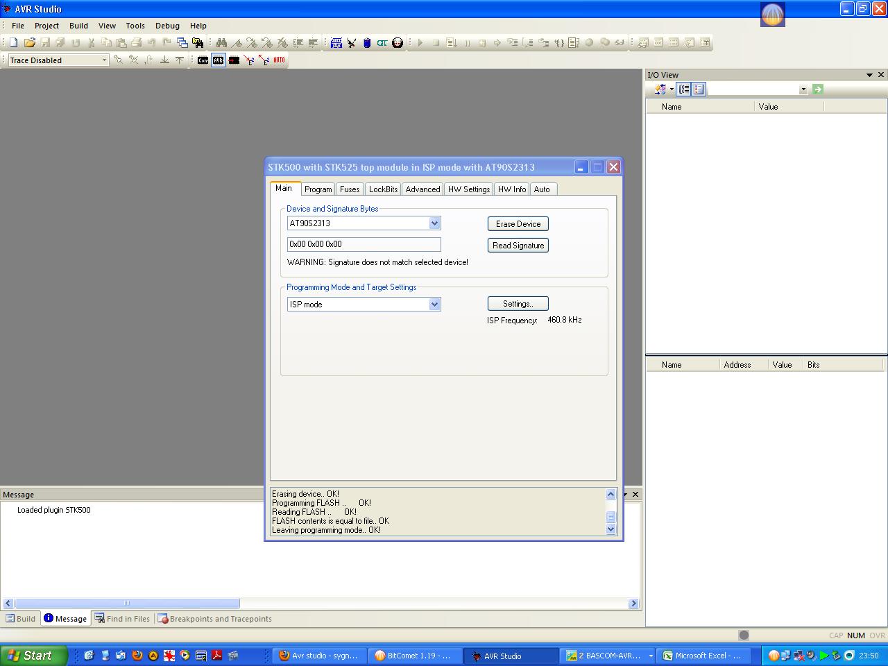

    Dostaje powoli szału .......
    Co jest z tym avr studio że atmegi 8 , attiny 2313 wykrywa i programuje bez
    żadnych problemów , natomiast 90s2313 na początku wykrył , nawet udało się zaprogramować i klops nie wykrywa sygnatury .
    Połączenie z programatorem jest zobaczcie na zrzut:
    Avr studio - sygnatury procesora
    Wykrywanie sygnatury
    Co jest nie tak.

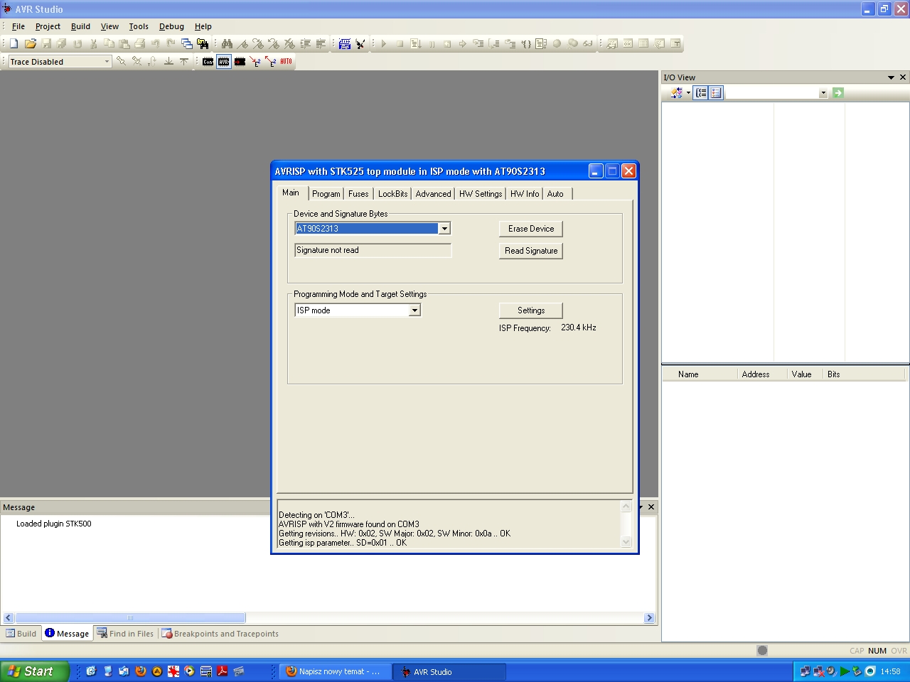

    I mała niespodzianka:D
    jak wcisnę zegar Isp -odczytaj , zapisz i natychmiast sprawdź sygnaturę to
    cuda (':angel:') ludzie cuda się dzieją sygnatura wskakuje ,mogę go zaprogramować
    Raz się wszystko ładnie wykryje i zaprogramuje , 50 razy nie .
    Ale dlaczego tak się dzieje - wyjaśni mi ktoś

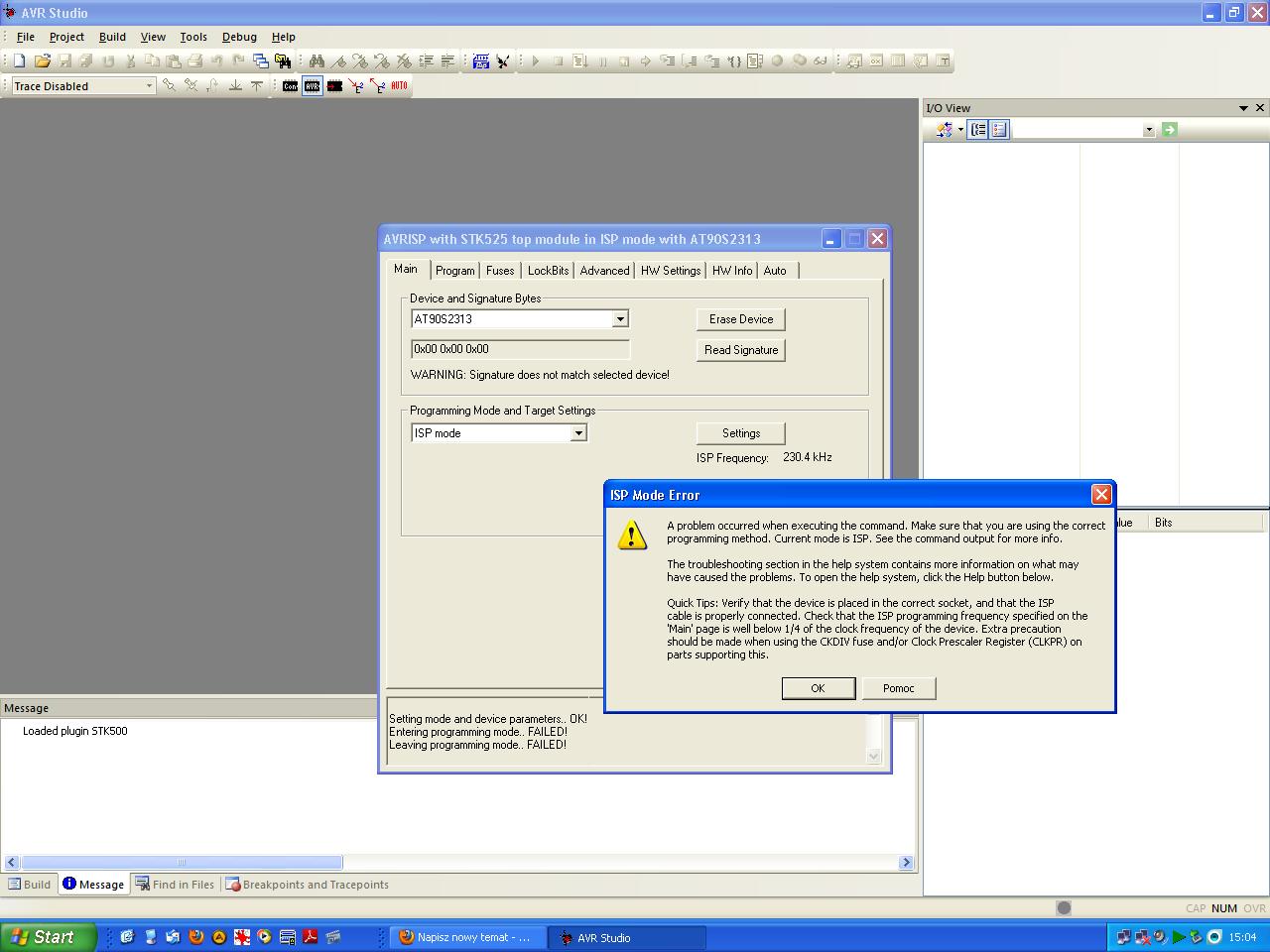

  • #5 7821430
    pief
    Nic nie jest podłączone pod SPI.(płytka stykowa - wszystko jest ok , w bascomie
    wykrywa procesor za każdym razem bezbłędnie)
    Za którymś razem zaskoczył i po programowaniu nie zamykam
    okna i programuje ten sam procesor jest ok.
    nie wiem co o tym myśleć.

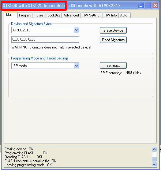

    pief
    No niestety nie udało mi się rozwiązać problemu , ale
    zainstalowałem ChipBlastera i bez problemu programuje , odczytuje
    sygnature .
