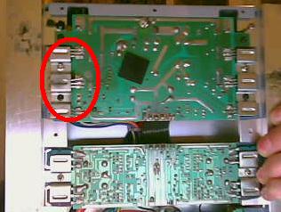

    Witam, posiadam problem z magnatem classic 180, mianowicie spaliły mi się końcówki mocy pokazane w fotce, nie wiem jakie tam były z powodu zwęglenia ale ustaliłem że zamienniki to IRFZ24 albo IRFZ44 przy czym kupiłem IRFZ24n ale pali je po krótkim czasie i głośnik r nadal nie działa tylko słychać ciche dźwięki i bas ciągły. Wstawiłem z powrotem jeszcze raz te zamienniki które widać w kółeczko na fotce, wlutowałem tak samo jak były oryginały, bo nie wiem czy to pnp czy npn. Dodam że wzmacniacz został źle zmotykowany przez kumpla i teraz działa jedna strona L.
    Na stronie jest schemat wzmacniacza: Link

    To co zaznaczyłeś to płyta przetwornicy, a wzmacniacz jest u dołu.
    Sprawdź tranzystory na płycie wzmacniacza bo pewnie tam jest zwarcie i pali IRFZ
    Zastanawia mnie tylko jak działa jeden kanał przy uszkodzonej przetwornicy?
